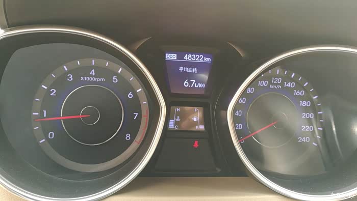

昨天跑的高速匀速130码左右显示油耗 6.6 之前新车-跑过6.0或5.9

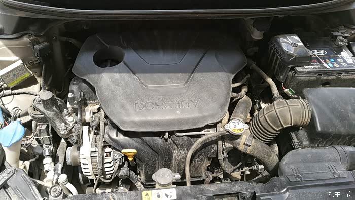

上面的罩罩要拿掉 下面四个角有卡槽 用力 一个角一个角的向上掀起就拿掉了

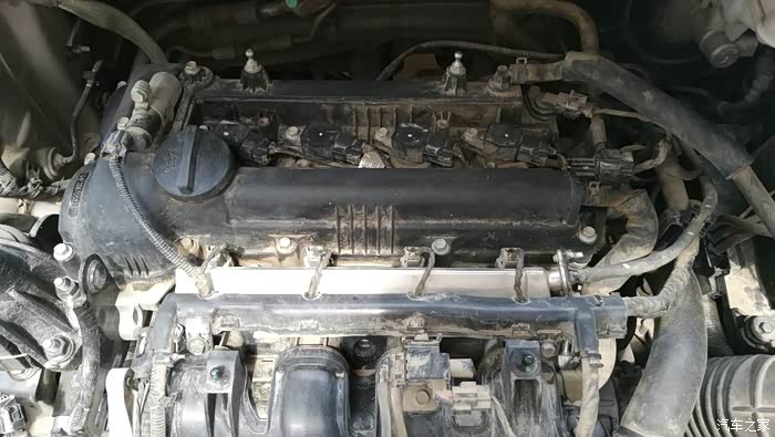

这是罩罩拿掉之后的样子 看到四个高压线  下面就是火花塞
这时要注意了 卸之前 把高压线供电拔掉 以防万一

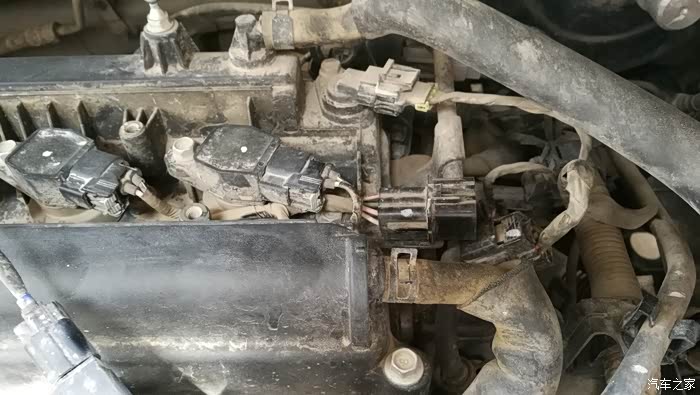

用10个的六角板手 把固定高压线管的螺丝卸下  由于这个高压线管是第一次拆 需要用点力左右晃这向上拔起来 我是一个一个换的 防止有油污或杂物掉进机体
