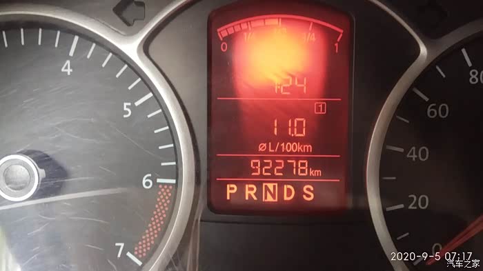

发表于 2020-9-4 10:17:28
珠海车友4738100 2020/09/04 09:52:41 发表在 87楼
楼主,均光膜塞进去后效果怎么样?发张相片看看
完工效果

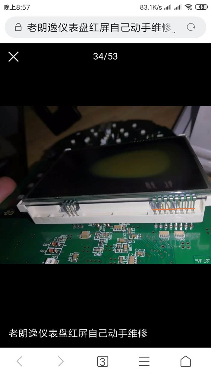

发表于 2020-9-12 22:22:42
珠海车友4738100 2020/09/12 21:08:38 发表在 105楼
刚才搞块双面有锡点的板子试了一下,确实很难把元件拆出来,所以想能不能把接脚剪断,弄好再用点锡连接焊一下,这样就轻松多了!楼主看一下下面图片中划线的地方是否有足够的宽度可以操作
不建议剪数引脚,会留下后患

发表于 2020-9-12 22:36:44
珠海车友4738100 2020/09/12 21:09:32 发表在 106楼
有操作的可行性吗?
就担心重焊后车子高速晃动,不平路面,造成接触不良

发表于 2020-9-13 08:15:29
珠海车友4738100 2020/09/12 23:11:39 发表在 111楼
热风枪我也有,就是怕要吹的焊点多,加热时间太长,把后面的元件烧了!
先把焊锡吸干净,非常干净那种。再轻轻一扫吹就下来了,我加了5mm 枪口
