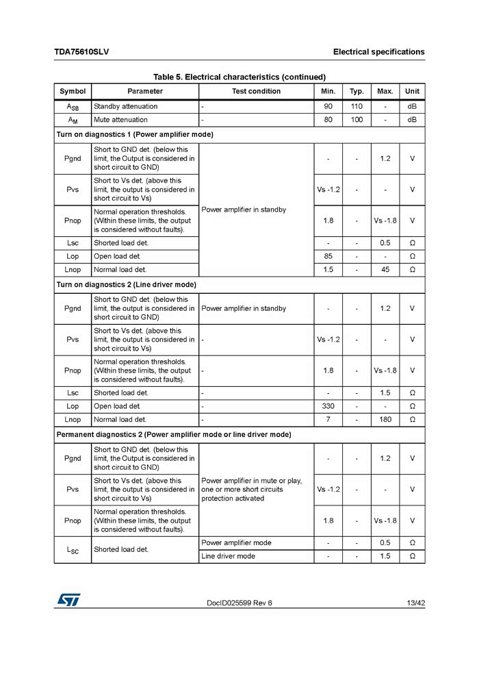

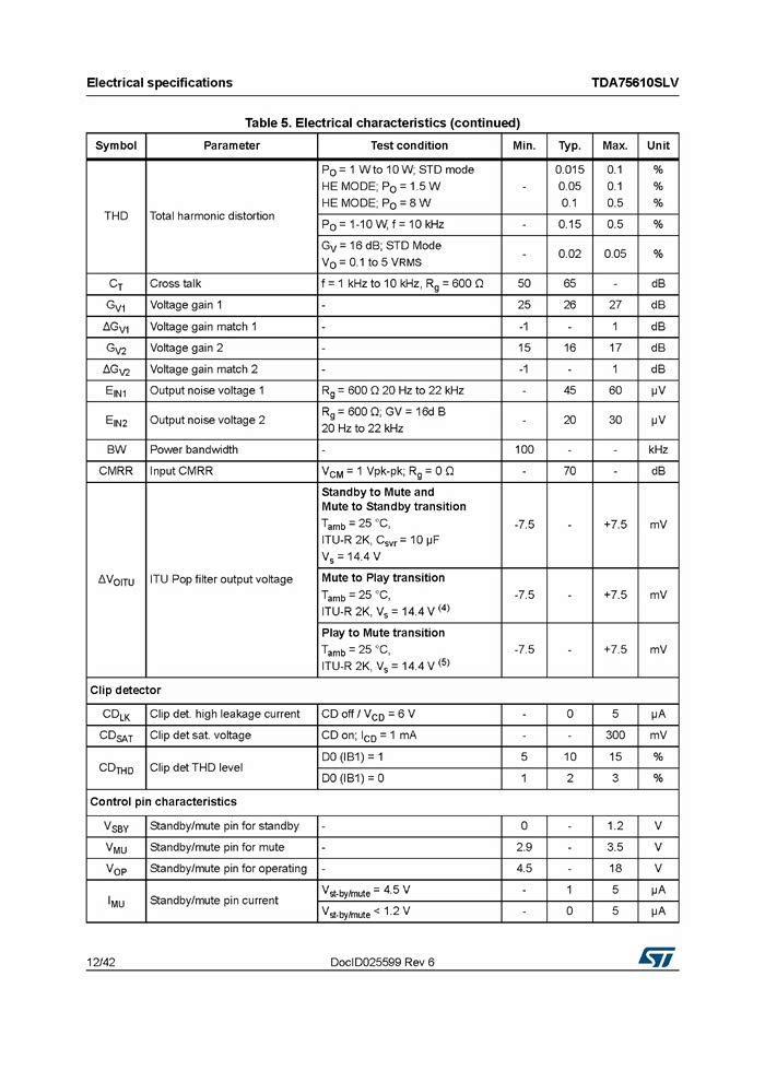

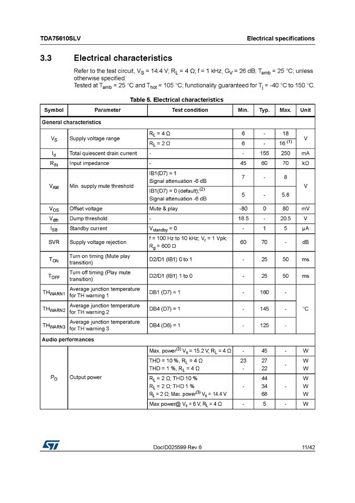

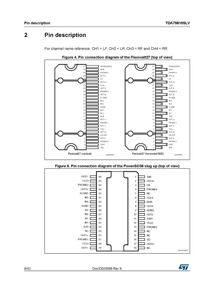

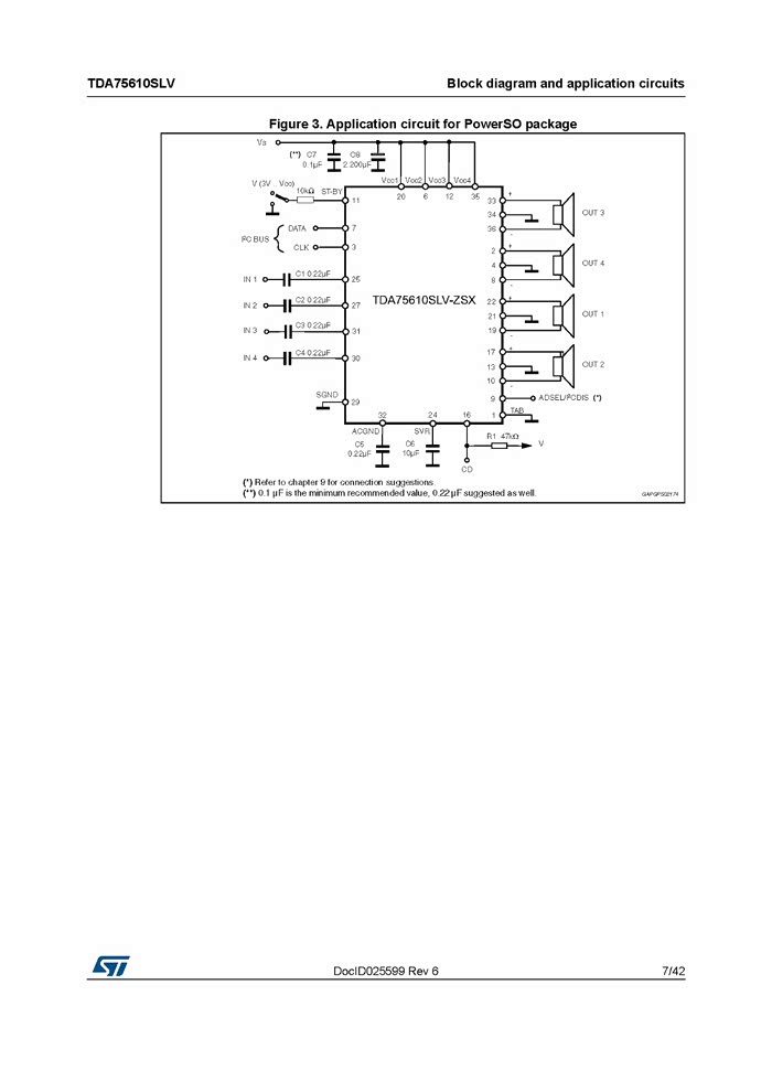

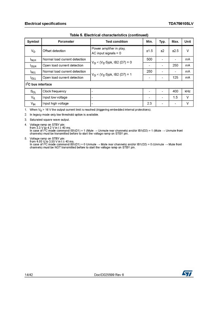

suporlgt 2020/10/12 16:14:46 发表在 60楼
静音信号在I2C总线,需要解出来,静音解码板淘宝有售。另外,75610芯片是支持信号输出模式的,会降低增益,保持在很低的失真度输出给功放,推喇叭是26db,信号输出是16db,还是平衡信号,研究下怎么激活输出模式更好,不用加那个什么低电平板了。这个车机和亚洲龙是一模一样的
某宝上卖的解码板,别的车机轻松解码。就是这个车机解码不了。经过做解码板的人实测,解不了。经过我们公司软件工程师的实测,也解不了。按照TDA的技术资料,第7脚输出DATA的,但是它没有任何东西输出;第3脚本该是时钟脚,它也没有产生时钟。真是纳了闷了。
关于你提到的功放块自身提供的低失真输出,我猜测和这几页资料有关。但是我不懂得这方面,不知道该如何操作才能得到内置的低失真信号,唉
有懂的大神支支招?

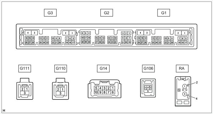

suporlgt 2020/10/13 08:44:22 发表在 62楼
量一下G3插头25脚是不是静噪信号,顶配这个脚是,如果是的话记得回复我一下手册显示有静噪的时候低于1V,正在播放大于2V或更高。应该是有静噪时对地短路
尾插不同。旗舰版的你图示的那样的。中配主机的尾插是这样的。
至于MUTE在哪个位置。请私信和我聊。在这里说会得罪很多改装店和商家。损人不利己的事情不做。

广州车友3042837 2020/10/13 20:06:11 发表在 65楼
这个芯片需要看ADSEL/I2CDIS管脚模式,如果不是I2C模式肯定是没有数据的。你在测试数据时的时候设备是正常工作的吗,功放芯片是否有声音输出?
工作正常的。至于是否I2C模式就不清楚了。没有数据。功放工作正常,有声音
