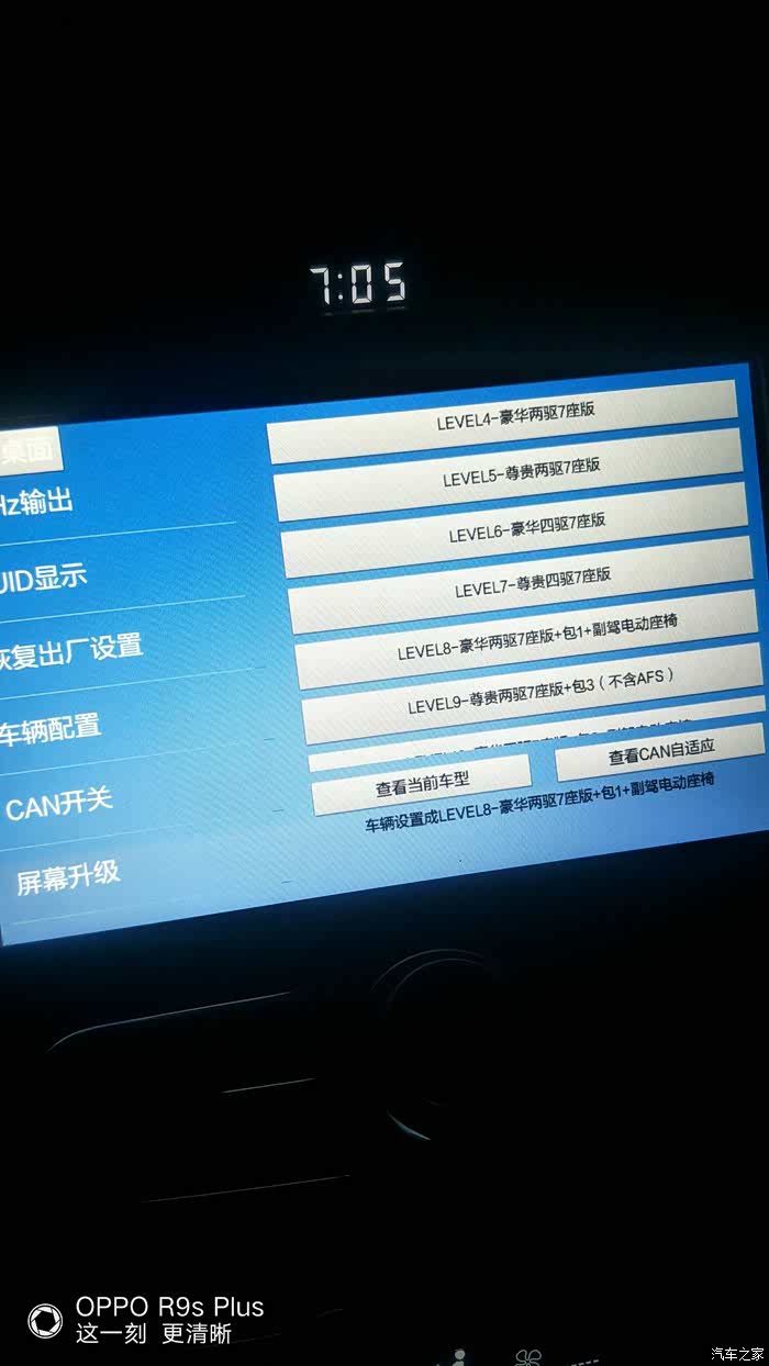

发表于 2019-4-4 21:34:04
成都车友4875873 2019/04/03 07:33:16 发表在 171楼
大神,昨天我试了一下你这个方法,但是过后倒车影像和右侧盲区摄像头不管用了,这是怎么回事?
车型配置,匹配你自己的车型就是了
  • 经霜的枫叶
  • 发信息
  • 热门:3帖
  • 帖子:30帖 | 3127回
  • 注册:2014年3月21日
  • 来自:四川 遂宁
发表于 2019-4-4 21:34:59
成都车友4875873 2019/04/03 07:36:20 发表在 172楼
完了,我可能就是不小心按到车辆配置问题上了,怎么弄回来啊?大神求告知
匹配为你自己对应的车型,重启车机就好了

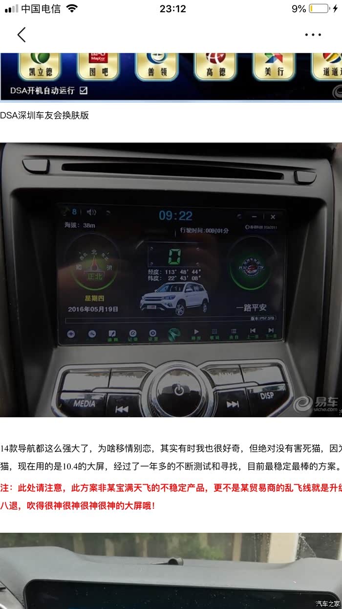

发表于 2019-6-22 11:34:45
金辉a 2019/06/20 23:16:38 发表在 183楼
兄弟、17款像这个屏幕怎么下载
只有一种可能就是自己写个桌面 apk

发表于 2019-11-10 16:39:39
CS95智拓 2019/11/10 15:36:52 发表在 194楼
我是CS95车型,按你的方法成功安装了app,但我原车的360全景没有了,怎么恢复?
这个安装一个APP能把全景搞没?进后台配置一下车型吧😄
  • 经霜的枫叶
  • 发信息
  • 热门:3帖
  • 帖子:30帖 | 3127回
  • 注册:2014年3月21日
  • 来自:四川 遂宁
发表于 2019-11-11 13:19:05
CS95智拓 2019/11/10 19:46:10 发表在 199楼
进入后台配置车型还是不行
车型配置了桌面有全景图标没?是有图标点开没图像,还是桌面就没全景图标?
  • 经霜的枫叶
  • 发信息
  • 热门:3帖
  • 帖子:30帖 | 3127回
  • 注册:2014年3月21日
  • 来自:四川 遂宁
发表于 2019-11-11 22:28:19
CS95智拓 2019/11/11 19:47:14 发表在 201楼
桌面没有全景图标了,按360全景物理键没反应,如何解决,请指教,谢谢!
桌面全景图标都没有你车型就是没配置对啊配置车型选了要强制重启一次主机!
