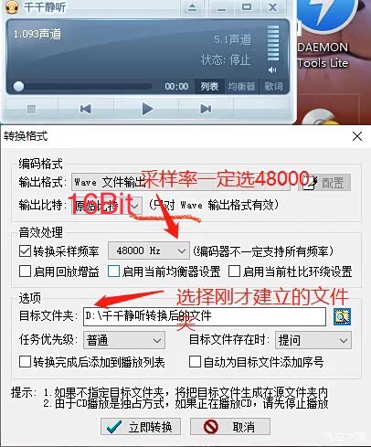

一、第一步新建大容量文件夹,我们将下载的音源文件导入千千静听转换成用于DVD支持格式:(重要)勾选采样频率48000Hz;输出比特率选择16Bit。注意此碟机最高支持输出为最高24bit。否则DVD将不支持播放。

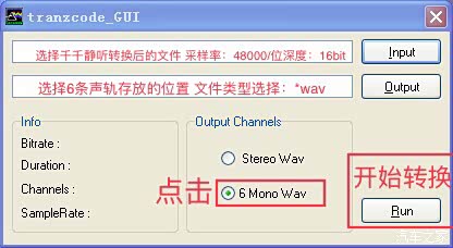

二、音源格式转换后,使用TranzGUI按如图将转换后的音源声道分离,同样创建新文件夹用于TranzGUI分轨后的文件存放。

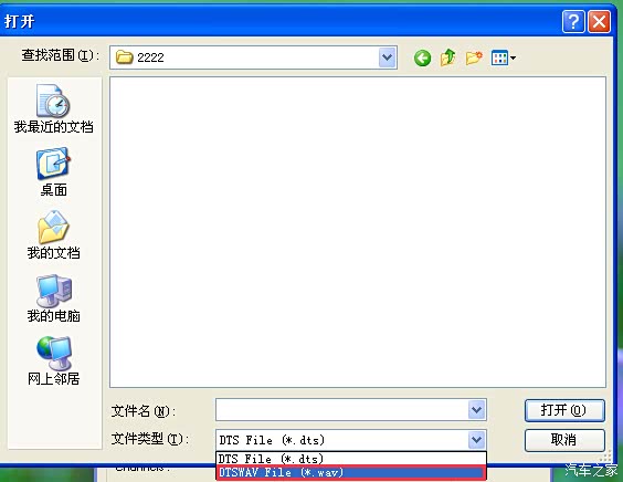

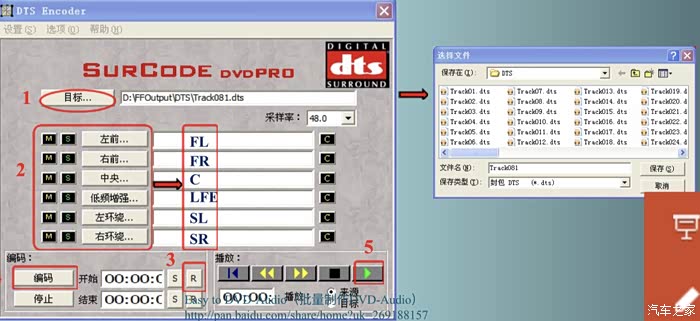

三、转换完成后按照顺序依次將6条WAV声轨文件编码分别填入对应声道合成为DTS的音频(这里千万不要放错)。同样新建文件夹储存以免找不到。需要注意的是选择目标保存位置-保存类型选为DTS格式。到这里一个完整的DTS音频文件完成,成功了一半!

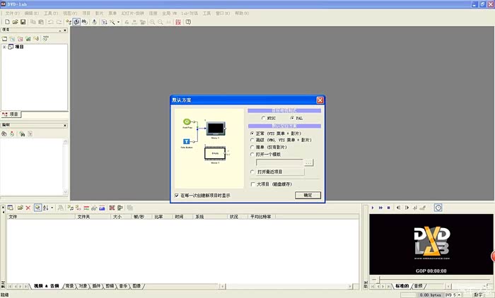

打开dvd-lab pro电视制式pal 默认空白方案选择正常。点击确定
