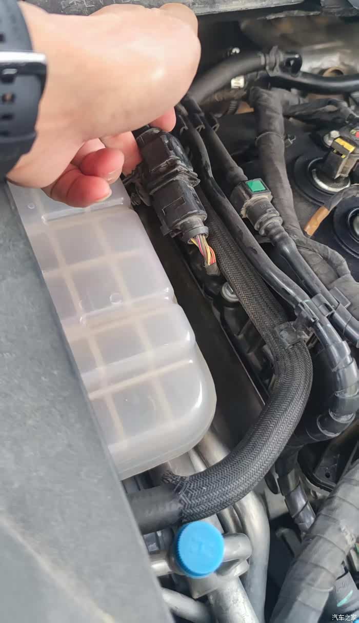

历经千辛万苦,在我的多重投诉反馈下,地区总、和当地的售后(此售后才接手售后服务3个月)终于同意免费更换正时。3月30日更换正时一套,只看到6个配件,按道理来说上面的正时套件是8个,不包括底下机油链轮一套,当时要求换整个一套,但机油链轮那一组连货都没订,但来都来了就把上面的那套换了吧;从更换之日起至今已有两月,暂未出现点火困难、点火延时现象,是不是天气转暖的原因,还是彻底解决了问题就不得而知,最起码现在暂未出现问题,后续如有问题继续更新。另外此家售后真的很菜,线管支架给我漏装,很多位置线路没卡紧或安装位置不对;厂家的装配工艺差,各地售后的水平也参差不齐,那些技术水平差的售后没有那个能力就不要授权了。
插头直接悬空
支架漏装
拆下的旧件

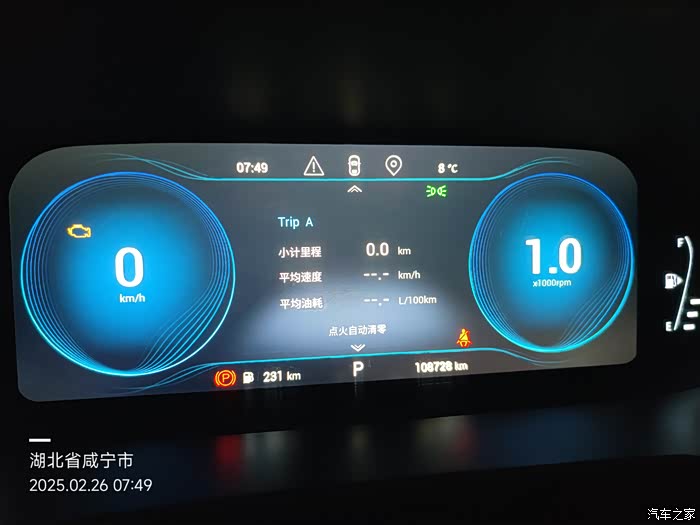

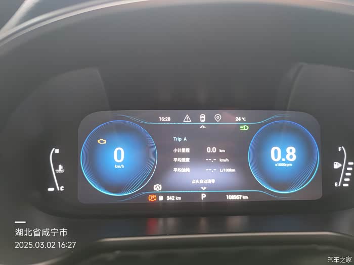

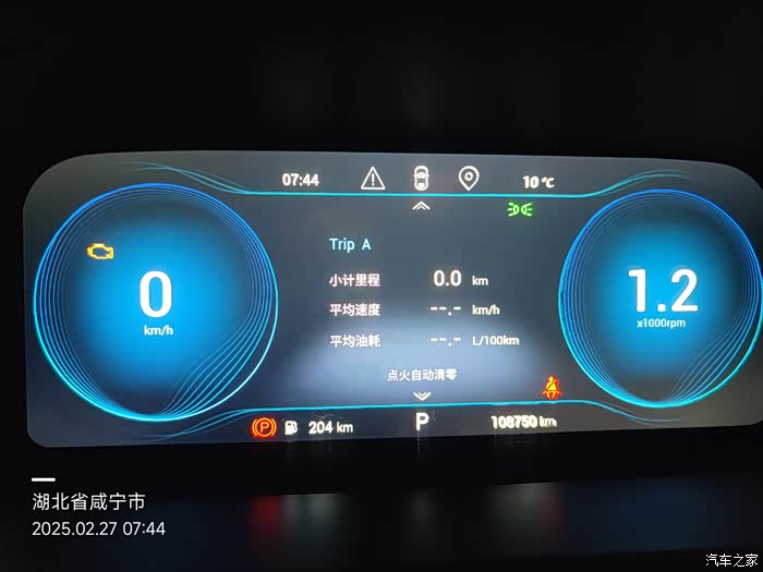

最严重的问题是,2024年11月下旬,车辆出现热车状态(即车辆熄火一段时间后)下的延时点火和点火困难情况,严重时甚至第一次无法启动或者启动后自动熄火。随后,发动机故障灯亮起,读取的故障码显示为‘进气VVT(可变气门正时系统)运行故障(卡死)’。随后更换了进气VVT阀,但问题依旧存在,点火依然困难,发动机故障灯持续亮起,且故障码新增为三个:‘进气VVT运行故障(卡死)’、‘进气VVT运行故障(迟缓)’以及‘进气凸轮轴锁死位置运行不合理’。(当时售后总监清除了故障码,因此本人未能拍照留证。)此外,车辆还存在发动机抖动、起步或换挡时的低频共振问题,特别是在2200转速时车身共振明显。坡道起步时,变速箱偶尔会出现打齿现象,这些问题都严重影响了驾驶体验。同时,失火记录逐步增加,缸盖也存在渗油情况,车门框有生锈现象。
