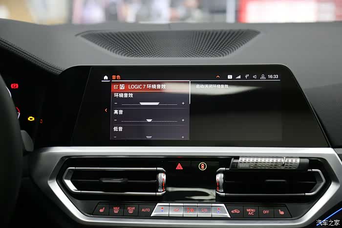

12年开始,哈曼卡顿与宝马正式达成合作,针对宝马旗下全车型开发专属的影音娱乐设备。今天针对宝马的哈曼卡顿喇叭分享一些调音模式,可能今天列举的这些模式是各位已经看到过的了,这几种模式算是比较经典的调音模式了,期待大家分享更多的调音方案出来。
1、宝马哈曼L7音响模式设置
控制面板的左边旋钮是调音量的,右边旋钮是选功能的。先按audio键,再用右边旋钮选择cd还是广播,最后用左边旋钮调节音量。如果要调节高低音,可以先按音符键,通过右边旋钮调节高低音。

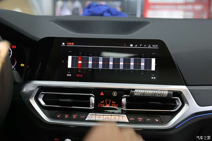

2、重低音效果模式
100Hz:+5;
200Hz:+4;
500Hz:+3;
1KHz:+1;
2kHz:-1;
5kHz:-4;
10kHz:-5;

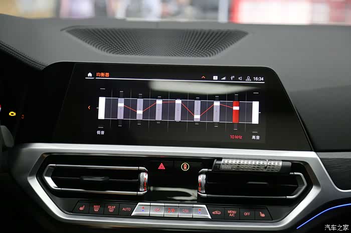

3、3D效果模式
100Hz:+4;
200Hz:-3;
500Hz:+8;
1kHz:+9;
2kHz:-6;
5kHz:+8;
10kHz:+4;

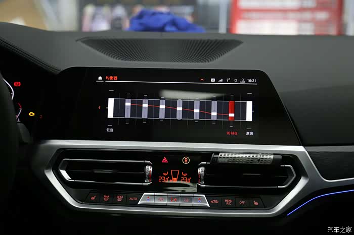

4、古典效果模式
100Hz:0;
200Hz:0;
500Hz:0;
1kHz:0;
2kHz:0;
5kHz:-5;
10kHz:-6;

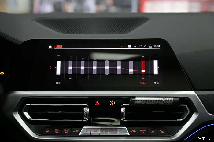

5、摇滚效果模式
100Hz:+4;
200Hz:+3;
500Hz:-3;
1kHz:-2;
2kHz:+1;
5kHz:+3;
10kHz:+6;
6、+、-的意思
+代表往右旋转,+5就是往右旋5格;
-代表往左旋转,-5就是往左旋5格;
0代表不动;
注意:环绕建议开启,这样会有立体围绕的感觉。欢迎大家留言沟通,期待更多更好的调音模式。
