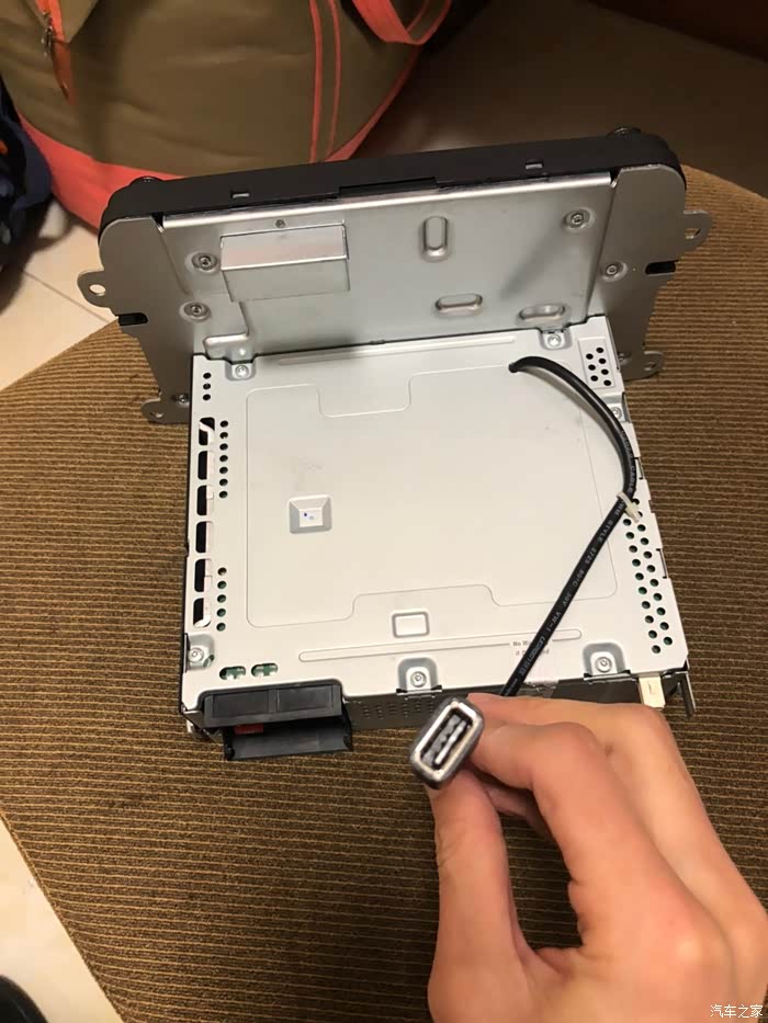

淮安车友0318616 2019/08/27 21:19:09 发表在 80楼
楼主你好,我是13款的老款车,原车是510主机后来改了187b。但是我原车扶手椅里面有1个USB接口,现在换了187后原车的口没发使用了。但是最近我又买了一跟原车款u***转接线,按照你的方法焊接,买的转接线有4根有色线加屏蔽线。焊接后出现了187前接识别设备失败,原扶手椅的也只能充电。这样问题是出现在哪里尼?望楼主指点迷经。
原车线材颜色和u***定义不一样的。接原车的不能按照我的焊接线序。我很早见过一个帖子专门讲这件事。我给你找找,稍后再回复你。
发表于 2019-8-28 09:02:59
请看这张图。这是rcd510的线,也就是原车那种带圆头的线的焊接线序。
