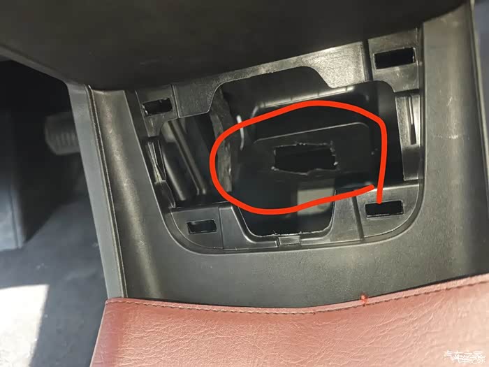

接下来就是最费劲的部分,蒸发箱开孔
用图片里面的电烙铁加刀片的切割工具把蒸发箱下面开个孔,至此,成功一半,最后把风管对应连接,插到位,恢复原状即可

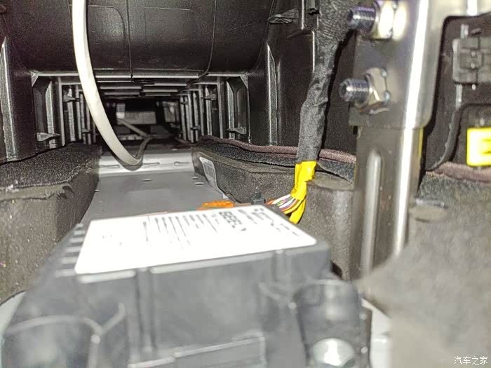

刘永鑫
7楼
请问楼主.这个位置开孔就有风吗?开孔后如何解决密封问题.

刘永鑫
6楼
楼主是不是自己在蒸发箱挖个洞.接个管子.然后通道了后排出风口.??
我的疑问.蒸发箱继续风管连接处.漏风不?如何处理的?
低配没有出风口.如何处理.

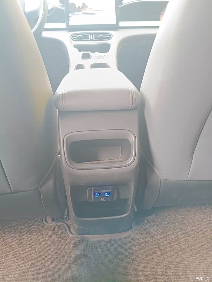

5楼
我这是310青春的后图.后排加了一个充电口请忽视
