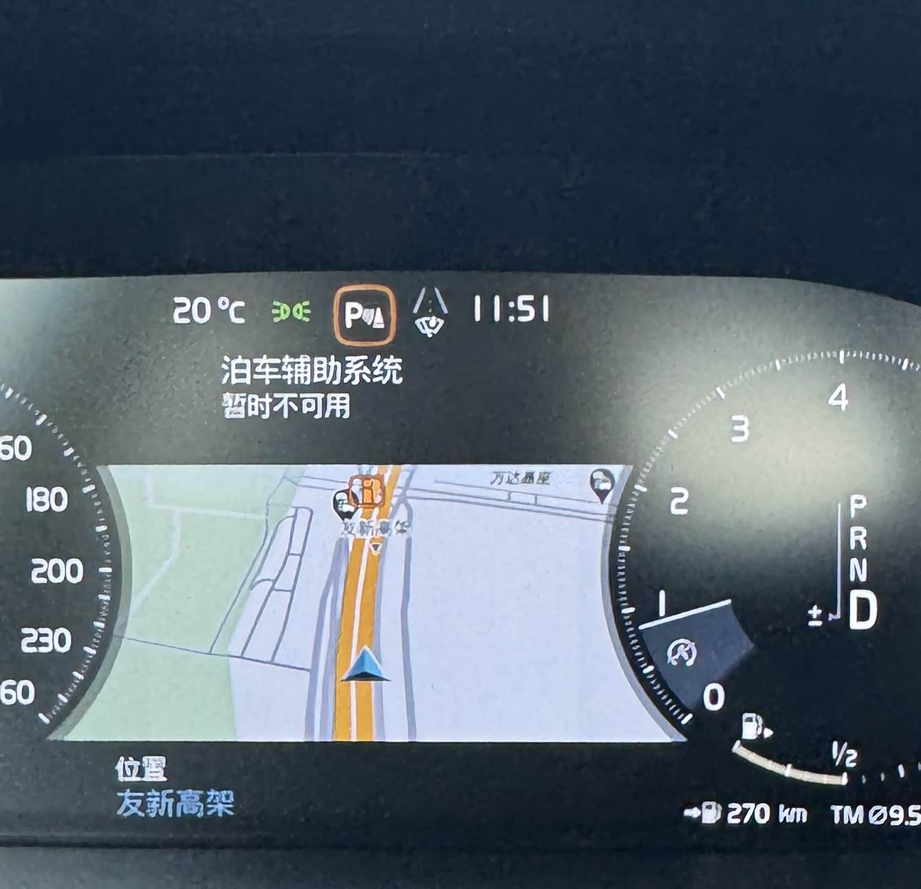

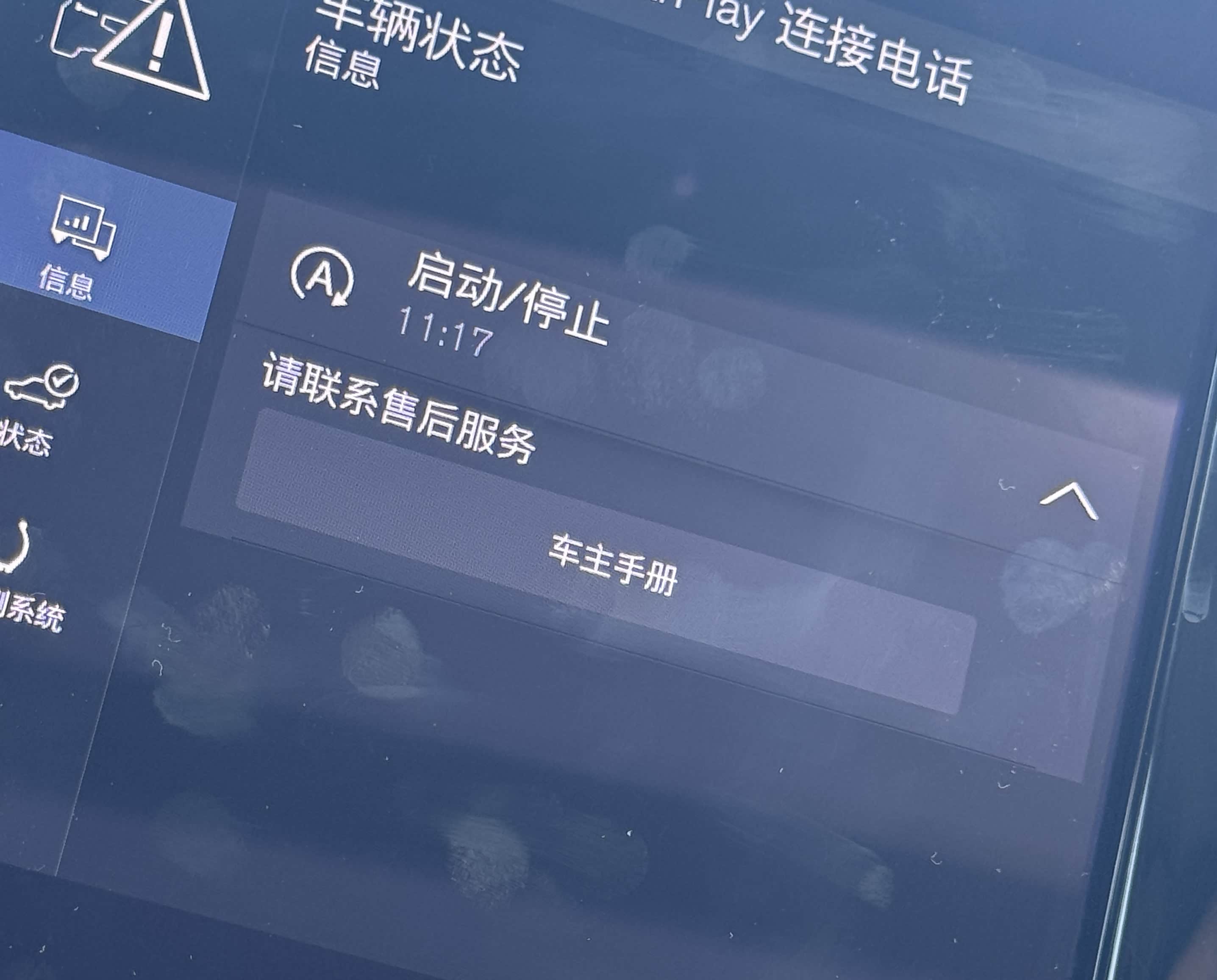

上周六早晨,计划带着孩子自驾秋游。启动车辆后,中控屏幕一如往常地完成自检。但紧接着,两条清晰的故障信息赫然在目:
1. “泊车辅助系统不可用”
2. “自动启动/停止系统故障”
心里“咯噔”一下。泊车辅助,也就是我们常说的雷达和泊车影像,是日常用车尤其是城市窄巷停车的得力助手;而自动启停,虽说评价褒贬不一,但突然报错也意味着某个环节出了问题。
起初,我以为是偶发的系统软件故障或者是雷达上面覆盖的灰尘过多,尝试了多次熄火、锁车、静置几分钟再重新启动的“万能重启大法”以及清洗车辆但这两条顽固的提示依旧存在。但是车辆可以正常行驶,正常使用。仅是自动启停功能按钮失效,靠近障碍物雷达没有反应,仪表盘上对应的指示灯也一直处于报警状态。这让我意识到,问题可能没那么简单。

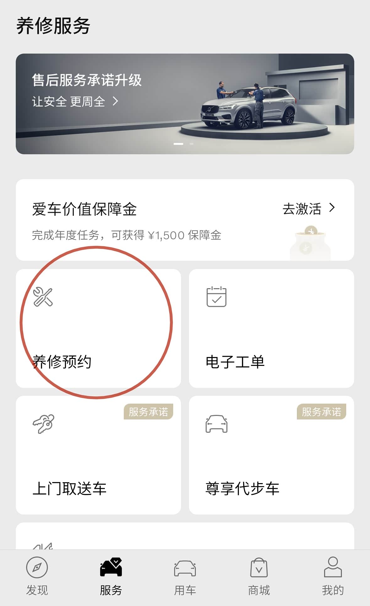

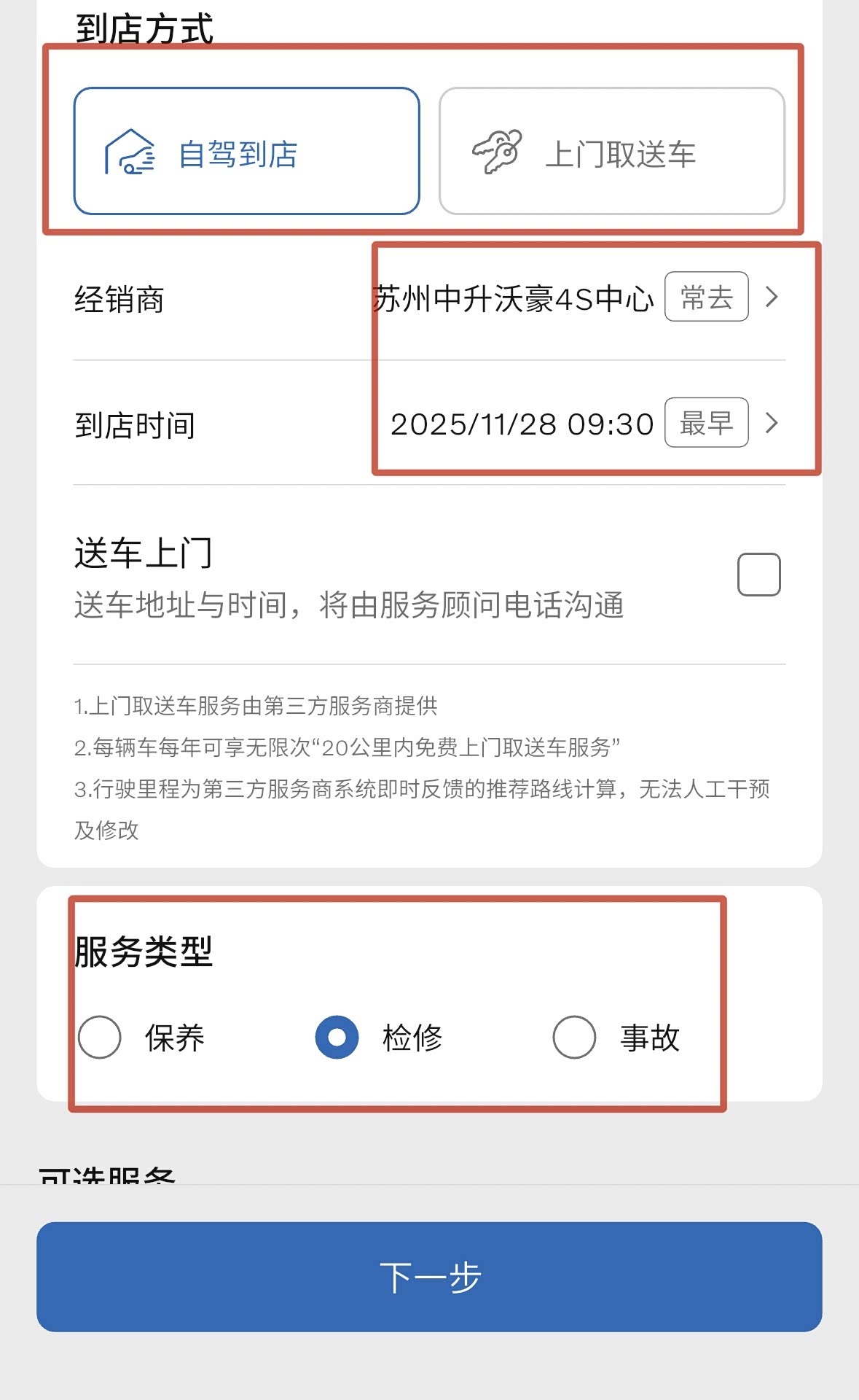

找到问题的可能根源后,我选择前往沃尔沃4S店进行最终的诊断与维修。沃尔沃汽车 APP 上预约很方便。具体步骤见下图。还有免费取送车(20公里内)服务。
