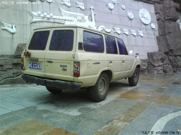

祖国内地的LC,照片效果差,请各位见谅!
在國內很久沒見到這車了呢, 這應該是早期的60.
