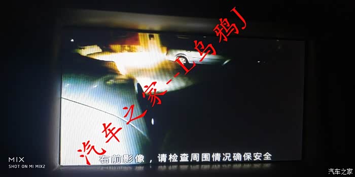

看看用手机拍摄的晚上前方情况
再看看原厂摄像头拍出的效果,暗的方一片漆黑,亮的方曝光过度,看着这个停车的话个保险杠都够用的呀。虽然基本停车没看过这个东西,但是有这功能也别让他浪费呀,偶尔有这东西也是能起到一点作用的。

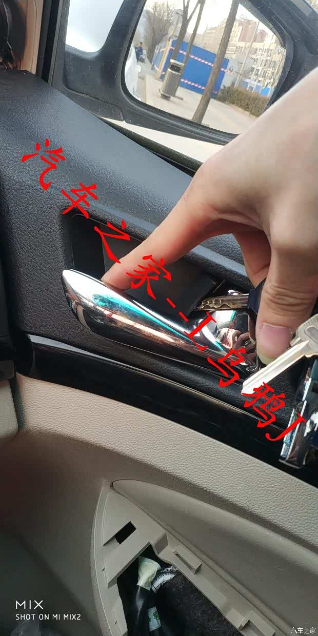

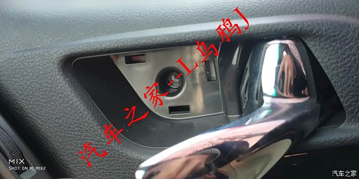

开始干活了,这里介绍一笔带过,详细拆门教程可参考更换音箱喇叭的教程,前门撬开开门拉手里面的挡板,这里乌鸦直接用钥匙了。
螺丝拆掉

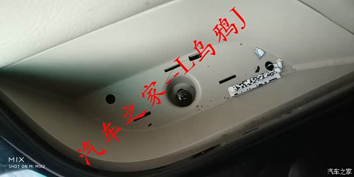

前门关门拉手里面的胶皮垫拿掉,螺丝拧来,忽略这些垃圾碎屑。
