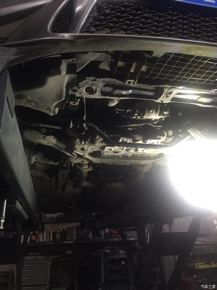

装机过程大神们有的是,我就不献丑了

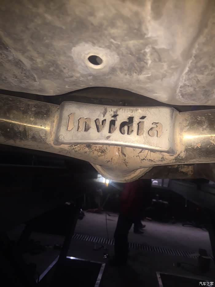

有趣的是,2GR的传动轴两头都是大胶块连接的,起步的时候就像有个奇怪的力,没了撞击感,后桥比原来的大些,重心也低些,发动机位也比原来的低!

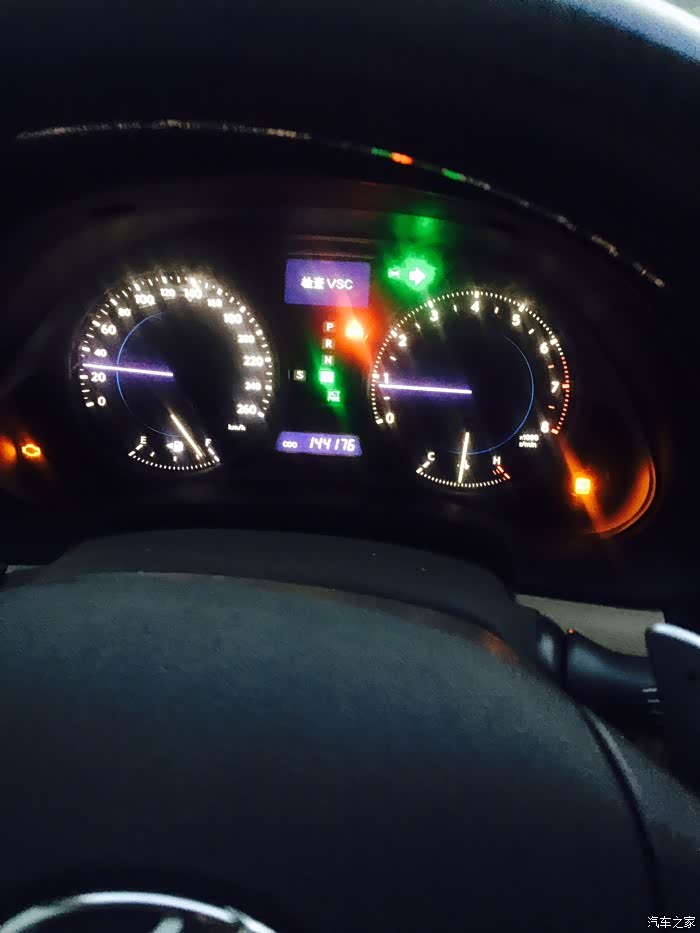

机器刚抬完,仪表就像是圣诞树,闪啊闪啊!
看来接线是个麻烦事
ps:2GRFSE日版ecu不能跟3GR直插只能找线接,麻烦的逼,不知道大神们有没直接转换的工具,烦了我两个礼拜,啃维修手册....加装了油管供油,点火也单独接了……没办法,技术不足曲线救国!

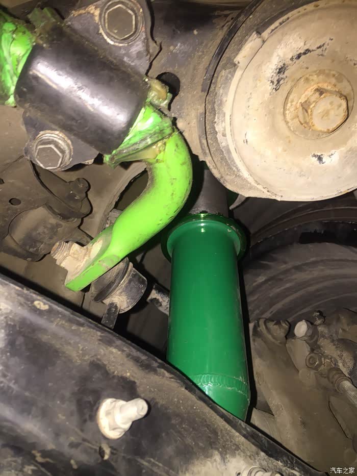

ps:最对于底盘改装,hardreas双叉臂顶杆,可自由调节倾角,哭死狗加强顶巴(平衡杆),还有加水箱,作用非常
