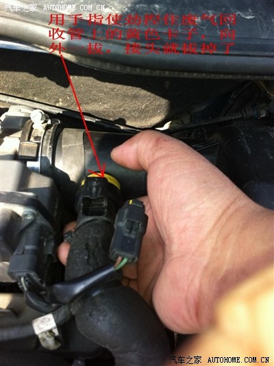

发表于 2014-3-22 21:08:35
lyj7611 2014-3-22 21:03:50 发表在 lyj7611
老大,今天我从废气管接口打了吊瓶,吊瓶过程中流量也较大,但怠速不抖,排气管也不冒白烟.吊了一瓶后实在不放心,就改从真空管吊,流速不变,但立马见效,发动机抖动,且排气管冒刺鼻白烟,怎么回事?我的第一瓶化清剂去哪儿了,是不是跑到空滤里去了?
第一次是不是通向岐管的那根管子哦。你标记的那个似乎不是。图片反映的这些局部也不说明问题。
[ 本帖最后由 cn86554 于 2014-03-22 21:15:07 编辑 ]
  • cn86554
  • 发信息
  • 热门:92帖
  • 帖子:349帖 | 9806回
  • 注册:2010年10月7日
  • 来自:安徽 淮南
发表于 2014-3-22 21:17:38
lyj7611 2014-3-22 21:14:29 发表在 lyj7611
就是图中你手拨掉管子露出的洞
哈....,兄弟,从那打是可以的,但有个前提,就是把吊瓶出液的管子一定要往左伸到节气门前,因为怠速时那个部位负压很小,远了,液体就有可能流向空气滤芯了。没事的,个把小时,那些化清剂就挥发掉了,下次注意就行了。
[ 本帖最后由 cn86554 于 2014-03-22 21:18:23 编辑 ]
