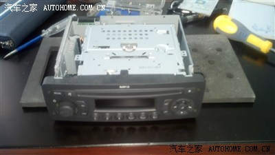

切入主题:RD9输出功率不够,音效不好,浑浊。而换装RD4,个人感觉就造价来说,意义不是很大。在网上搜集了很多资料,经过研究和计算,终于决定改造这个机头。
材料:1.TDA7850功放一只,全新的,包邮50。
2.ELNA Duorex紫袍音频耦合电容,50V耐压3.3UF(实际只需要4只)。
3.原装松下AUDIO金字滤波电容,63V耐压10000UF容量1只(实际操作中还并接了1只买功放送的1万UF的电容,质量还不错)。
今天出门忘带相机了,手机拍的,凑合看。
话不多说,上图:
1.原装RD9机头,忘了记版本号了,各个版本好像电路走线略有出入。
2.整个机器拆散之后的样子。
3.整个拆卸出来的电路板,对照下...
现在这台机头被我磨出问题了,低音太好,高音略有点压制,而且焊接工艺不太满意。今天又搞了一台RD9,换装2.2UF电容实验,应该人声表现更好。下一步上低音炮和功放作业。
2.整个机器拆散之后的样子。
3.整个拆卸出来的电路板,对照下...
