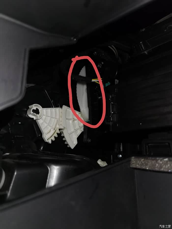

比亚迪汉启动中控异响,是空调风向电机和翻板的异响,我们当地车友里面已经有很多出现的了,不是压缩机和鼓风机,与热胀冷缩也没关系,就是出风导向翻板的响声。车友们,没有不响的只是时间没到而已。我的异响是在10000KM左右出现的,要解决可能要拆中控仪表台所以一直没去解决!

拆掉副驾驶手套箱在这个转换机构的轴上面上润滑脂就可以解决

好了,拆掉副驾驶手套箱,然后在白色的机构上上润滑脂

听着像空调的问题,估计某个地方缺润滑剂。可以让服务店排查下更本原因。

去4S店处理一下,好像空调拉杆啥问题?我也有,半小时就搞定了
