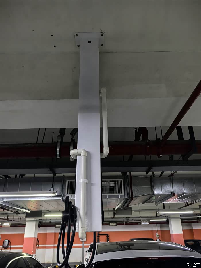

我的小五提回来好几天了,今天给大家做个安装充电桩的汇报。
淘宝花了1990元买了一根可悬挂安装的支架,结果快递有点暴力,油漆有部分损坏,但不影响使用。

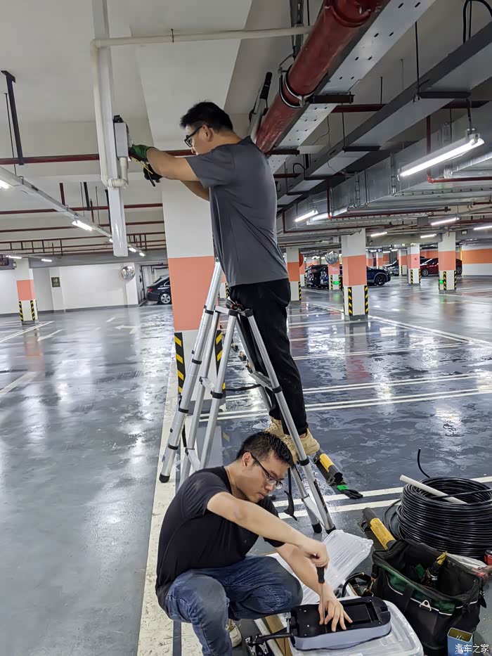

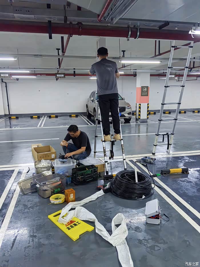

安装师傅在卖力的排线
两位大师傅,从上午十点,干到下午四点,花了六个小时安装完毕,3*6平方的线缆用了80米。

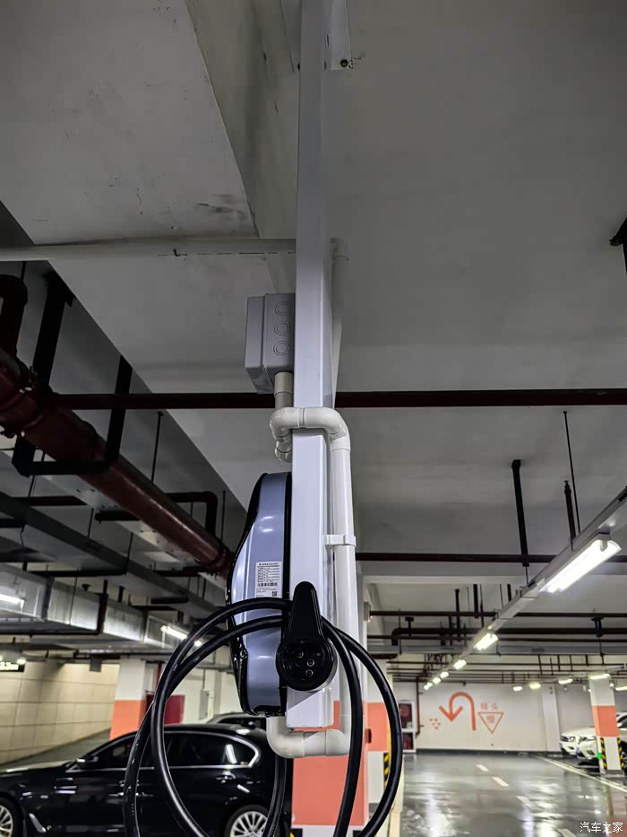

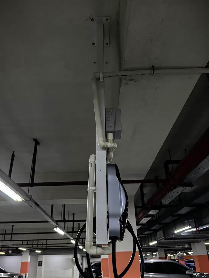

后侧图还不错
右侧图片
左侧
正面露个脸,赛力斯的桩,样子还是挺帅气的哈。

安装师傅不同意用3-10m2的线,估计安装困难,正常6.2KW,线损10%
0 +10
jx_long
80米用6平方啊,充电时看看手机AITO上充电电流和功率有多少。估计线损挺大的。我也80米长,用了10平方线,实际充电6.8KW。电流31多点

这个充电桩用了有十来天,可以刷卡、小程序、蓝牙认证开始充电,车机设置好定时,蓝牙靠近自动开机,插枪即可充电了,非常方便,颜值也不错,推荐购买,目前还没有塞力斯的充电桩的APP,客服说正在研发中。
