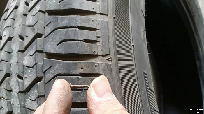

发表于 2016-10-27 14:53:26
风林火山8999 2016/10/27 13:13:50 发表在 825楼
飞兄 原车玛吉斯行驶1W公里 今天换雪地胎发现的 没漏气 需要补吗
没漏,就是没透过去,不需要补。
