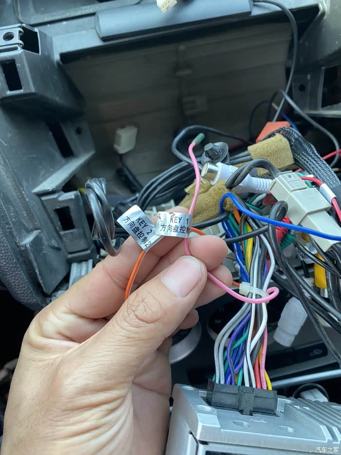

中控屏开机后方向盘按键是没有后应的,要按好多次后才能使用每一次着车都这种情况
拆开中控屏看方向盘控制线都没接,但他又能控制音量

key1 key2 可能是高配右边的拨杆或者左右箭头。你这个能控制连线肯定连了,无非就是按键有一些氧化。按照楼上的喷wd40应该会有缓解

往方向盘按键里喷点WD40 ,去一下氧化,可能是触点年头多氧化了。
