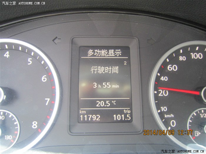

       清明从北海涠洲岛回来后,车辆里程达到了一万一千公里,已经需要做二保了。清明出行之前,与4S反复确认超过1w公里二保是否会脱保。4S答复没有问题,但是需检查机油量。本人首保是3740km做的,当时加钱换的嘉实多极护全合成。首保之后,长途高速跑的较多,到1.1w公里中间先后自驾去了海南三亚和广西北海。这两次长途油耗都很给力,其中广西北海2050km自驾之旅每公里油费为0.6元。全车4人+行李,6MT的省油那真不是盖的。出行之前我也去4S做了车况检查,当时检查机油量在第五排麻点左右,长途高速 行驶,途观油气分离不彻底的问题影响不大,如果纯市区,可能机油消耗量会大些。这个待本人下次检查后再和各位车友分享。

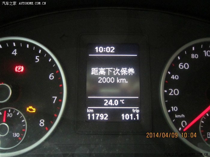

      前往4S路上,记录保养里程和时间。仪表盘已经有保养提示了。

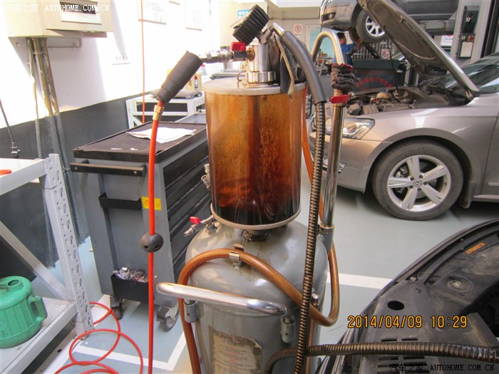

       4S的抽油利器。首保的时候,我要4S先抽后放,结果放的时候,啥都没出来,这次4S只进行了抽油,不过抽了很久。
       设备使用说明,我看大家买一个自己也可以diy了。

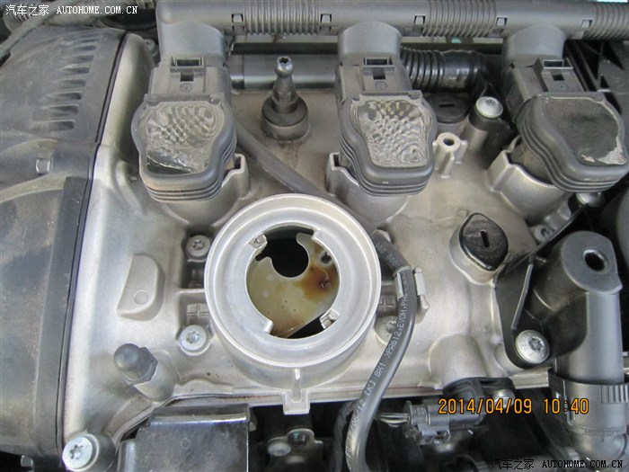

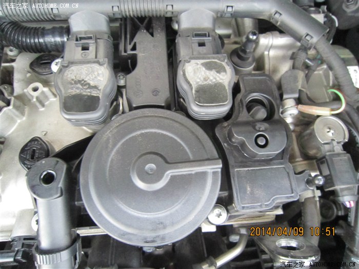

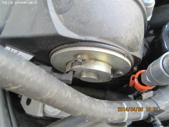

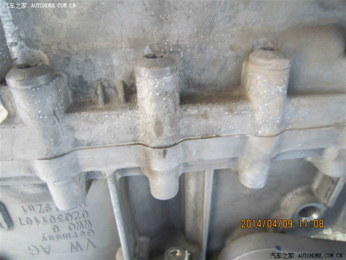

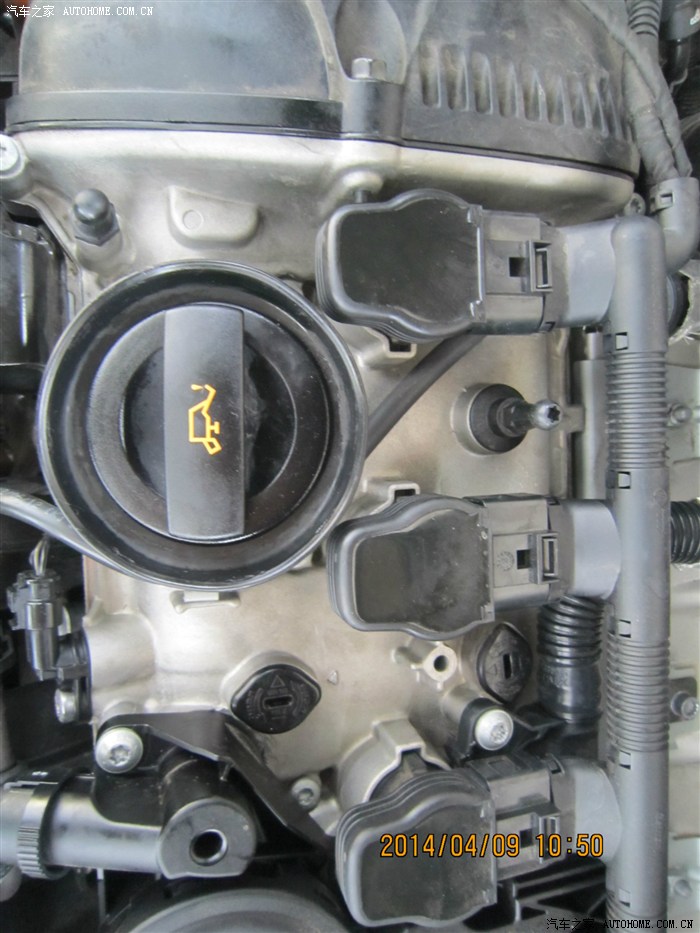

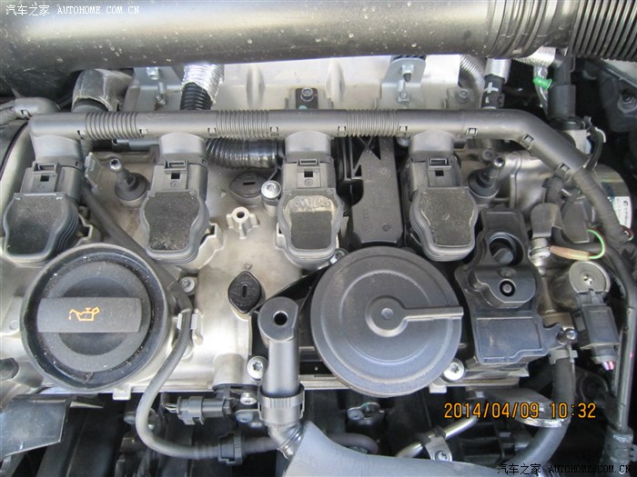

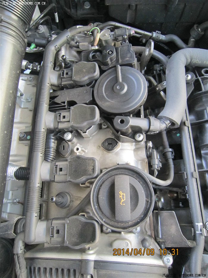

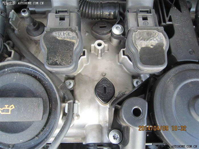

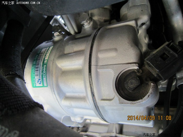

       渗油专业户EA888来了。  这次还好,有轻微油渍,不过不像是渗漏出来的,可能是机油加注口出来的。索赔之后的油气分离器及其结合处也没发现新的渗漏点。
      这个地方也是重灾区。要仔细检查,情况还算不错。

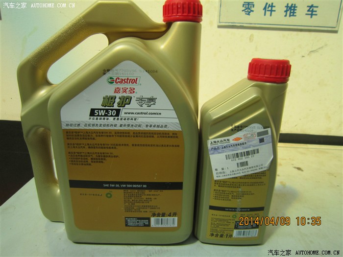

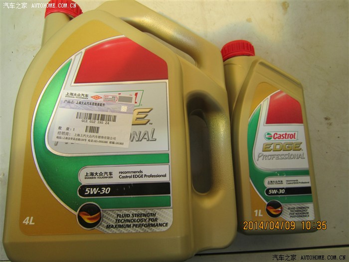

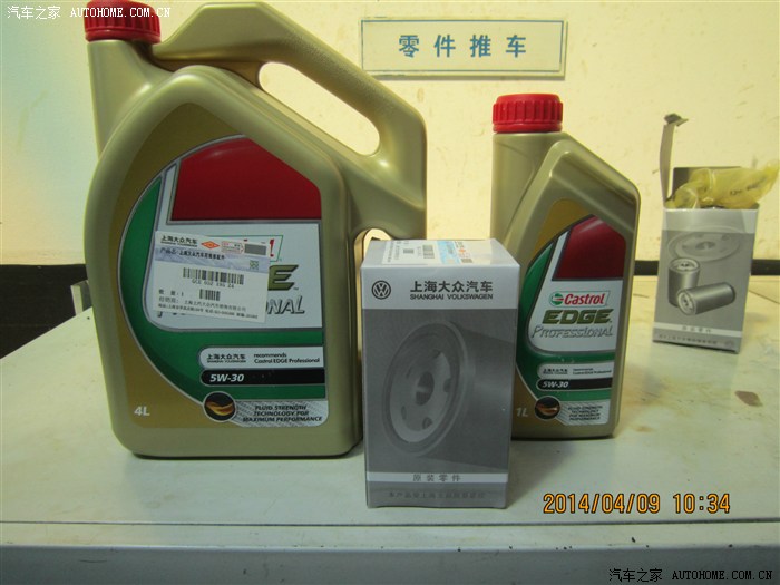

       保养材料。这次还是用的全合成,准备2w再做三保。

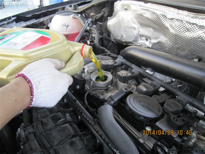

       加注机油,要求4S师傅把机油加注口进行清理。

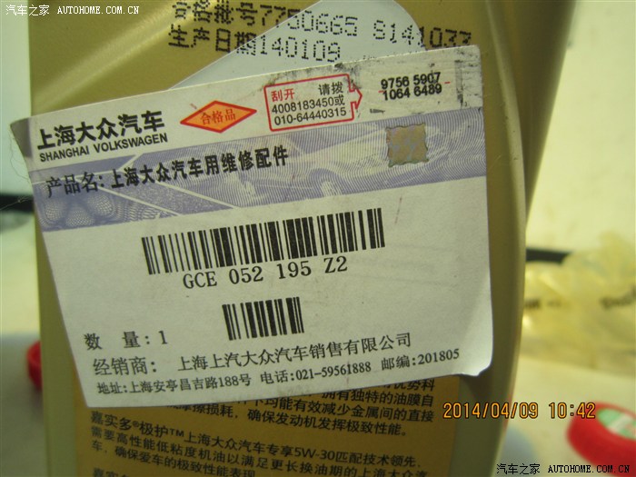

       自己刮开编码,电话验证,都是正品。 4L和1L装,共计2瓶。

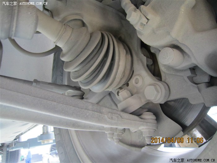

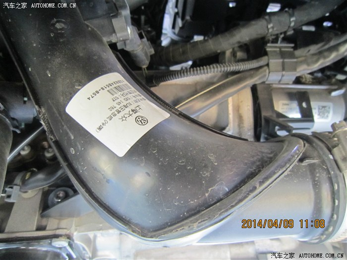

       再次检查发动机舱和几个漏油高风险点。

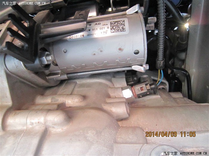

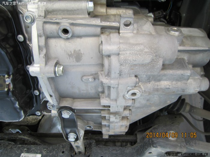

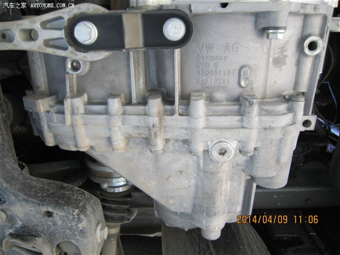

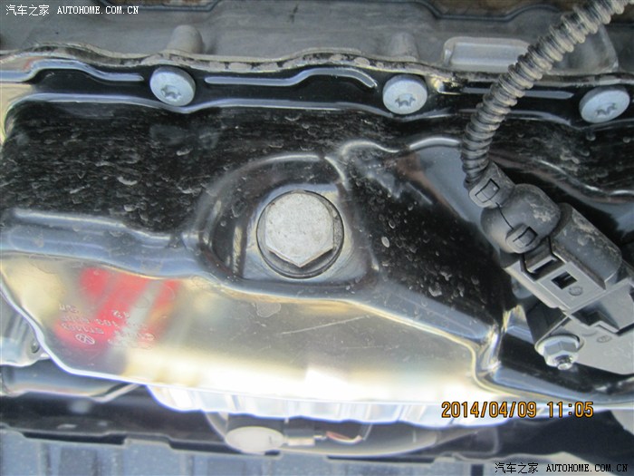

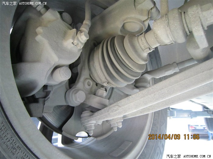

       加完机油后,要求4S师傅把车举起来,检查底盘,重点是油底壳和变速箱。

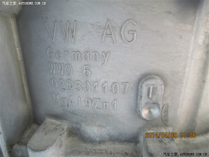

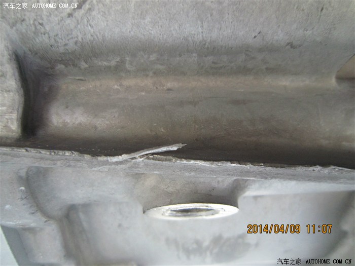

       变速箱这里居然有擦痕,不过可能是出厂工艺的问题,车子发动机保护罩上面并没有被磕碰的痕迹。
          其他部位。
       这个地方也仔细用手擦拭了下,不是油渍。

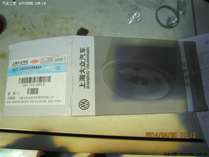

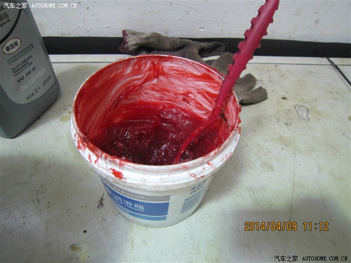

        接着是清洗空调滤清,空气滤清器,检查电瓶和防冻液,就没有一一拍照了。下图是润滑脂。

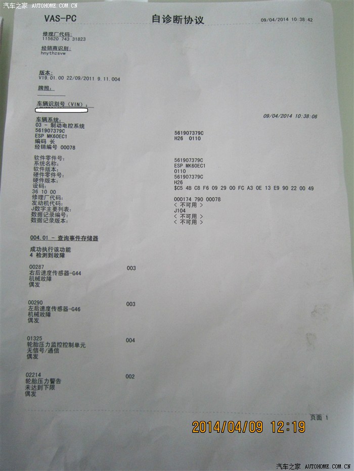

       行驶公里数和电脑检测记录。

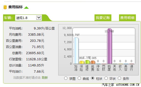

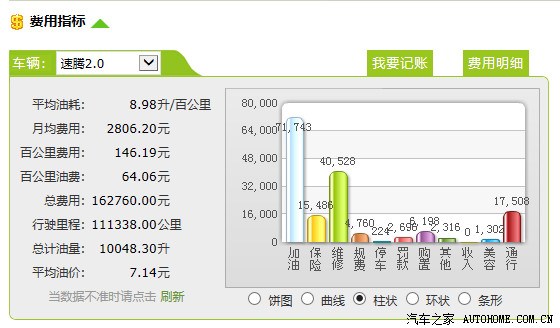

       最后推荐各位车友一个网站,香山理车网。www.liche365.com    另送上本人两台车的费用总计,供参考,途观每公里比速腾费用高0.07元,不过高速跑的稍微多些。

等待秋落叶05/03/2014 13:34:442楼
速腾的维修费用不低啊。40528元!!!!!!!!!!

实况风之子05/04/2014 00:18:047楼
等待秋落叶 2014/05/03 13:34:44 发表在 板凳
六年时间,这个价格,差不多吧,德系保养不便宜,我的车也跑的很多。

此帖已被收录至论坛精选日报-养车有道。更多精彩内容戳这里。       清明从北海涠洲岛回来后,车辆里程达到了一万一千公里,已经需要做二保了。清明出行之前,与4S反复确认超过1w公里二保是否会脱保。4S答复没有问题,但是需检查机油量。本人首保是3740km做的,当时加钱换的嘉实多极护全合成。首保之后,长途高速跑的较多,到1.1w公里中间先后自驾去了海南三亚和广西北海。这两次长途油耗都很给力,其中广西北海2050km自驾之旅每公里油费为0.6元。全车4人+行李,6MT的省油那真不是盖的。出行之前我也去4S做了车况检查,当时检查机油量在第...
最后一张是什么软件
