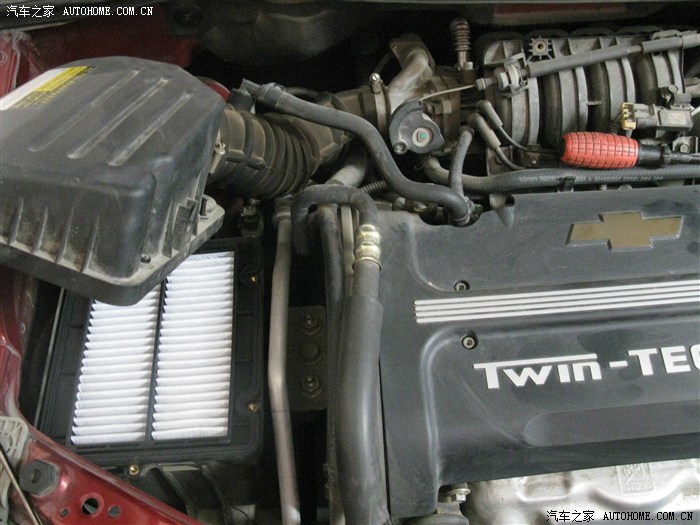

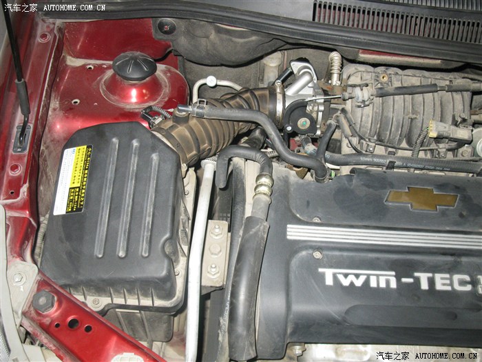

最近一直发现节气门和进气歧管连接处有油泥,感觉里面的积炭得挺严重的,4年了,还没清洗过呢,最近开着感觉起步不顺畅,每次打开发动机仓看着就感觉不舒服,趁着有些时间清洗一下,开工。。。。。
该刷了。。。。

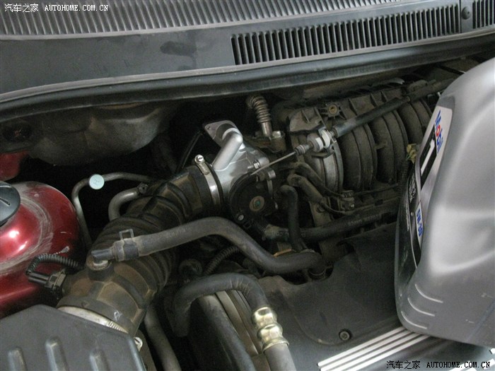

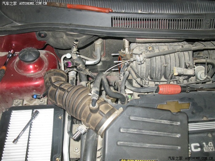

发动机仓。。。

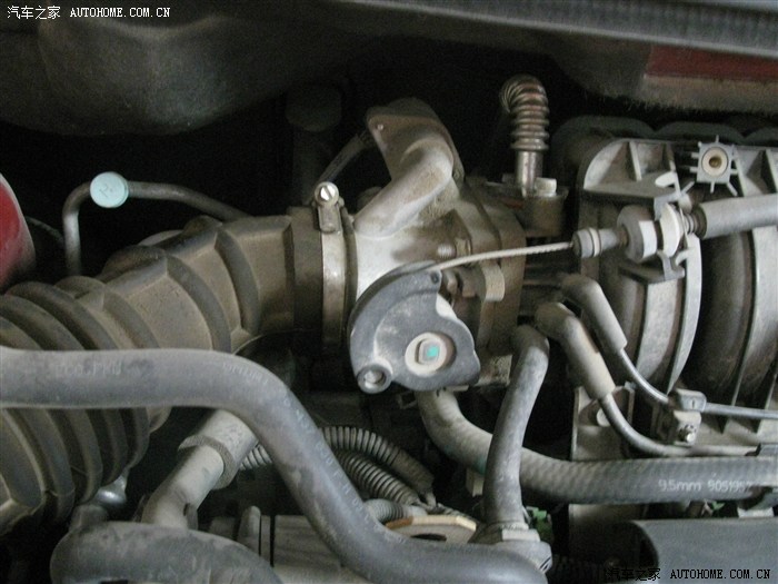

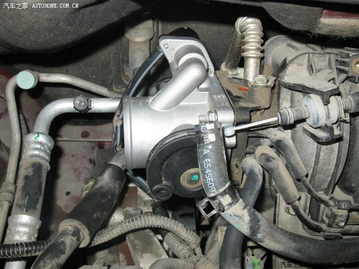

节气门附近。。。

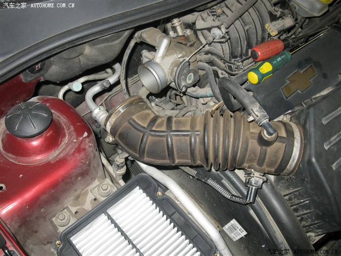

拆空滤。。。。

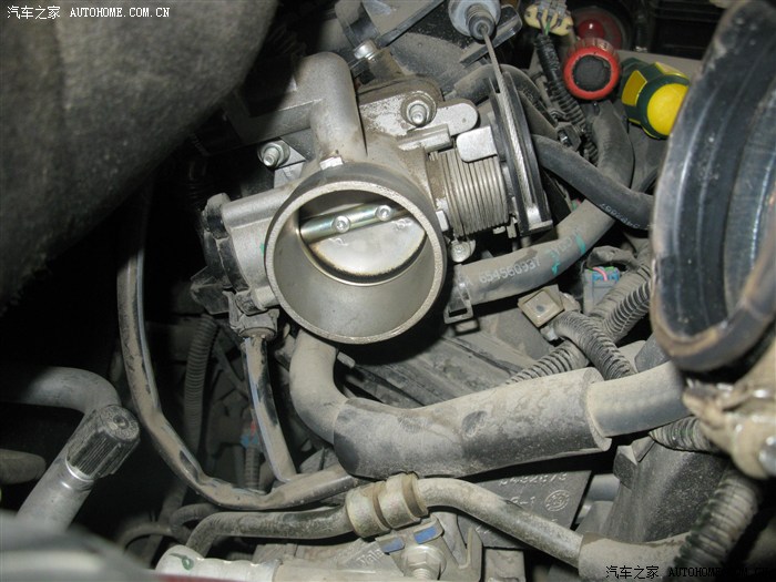

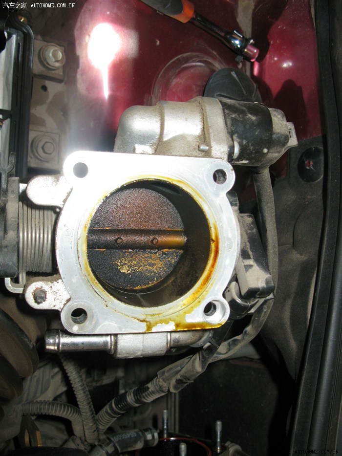

拆下节气门的圆卡子。。。。。

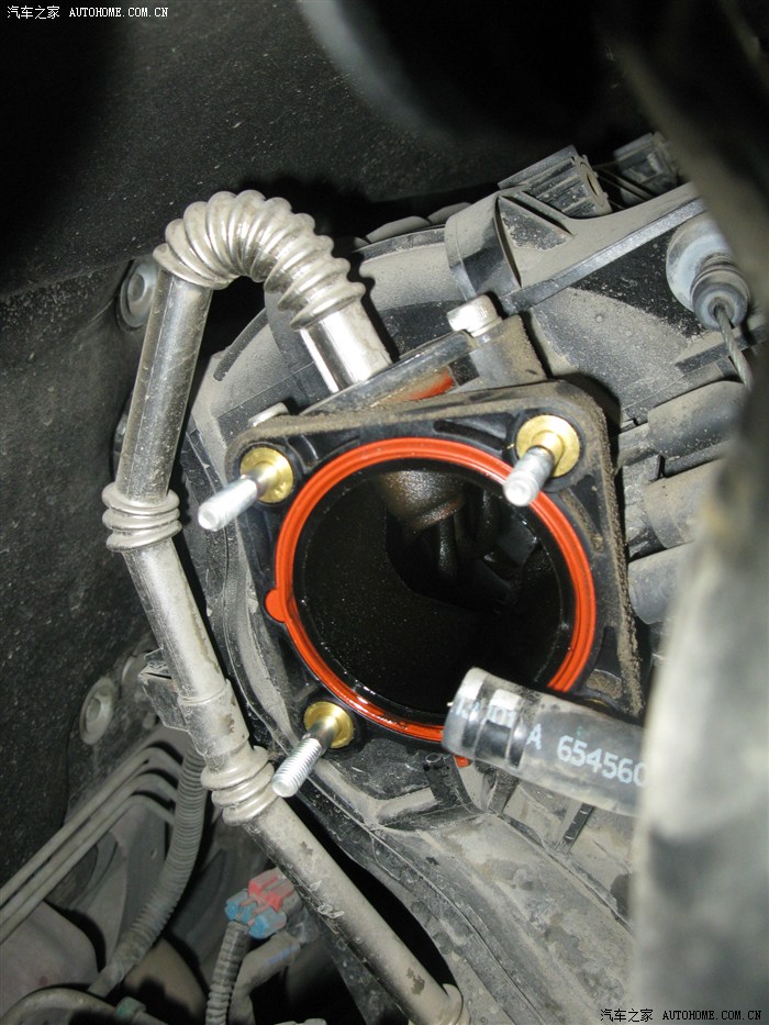

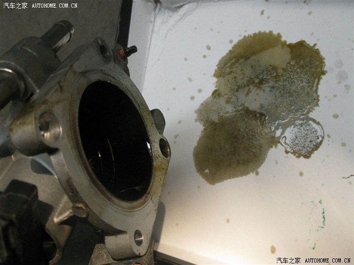

看到节气门内部了,油泥看到没。。。

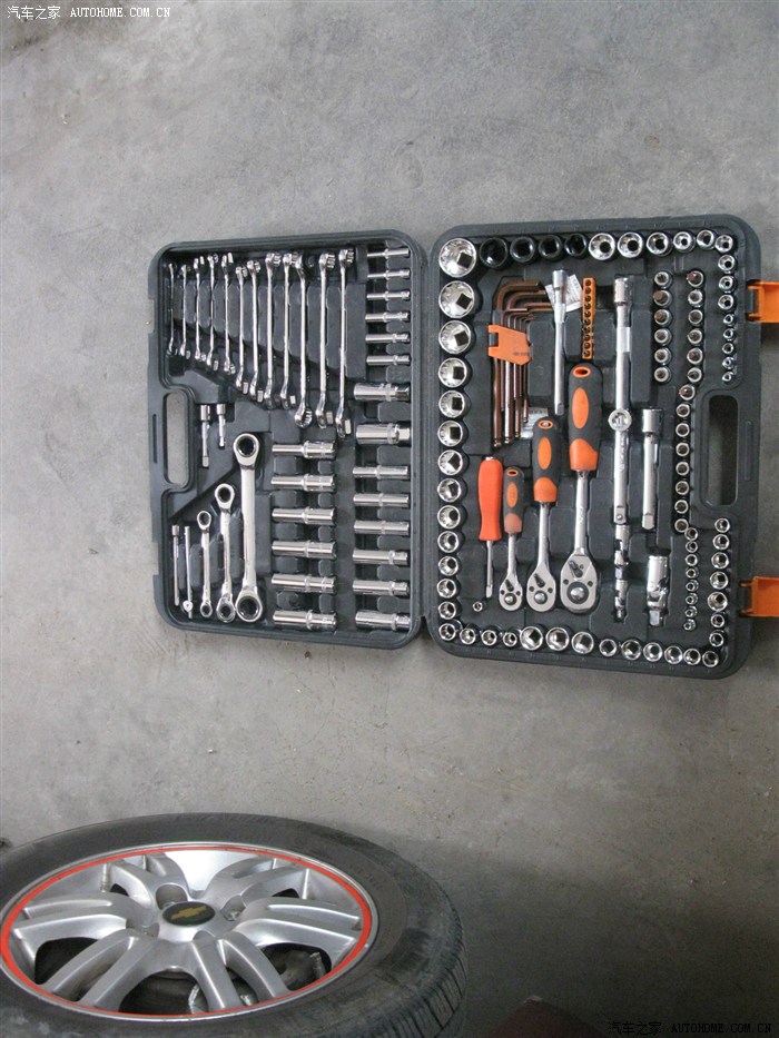

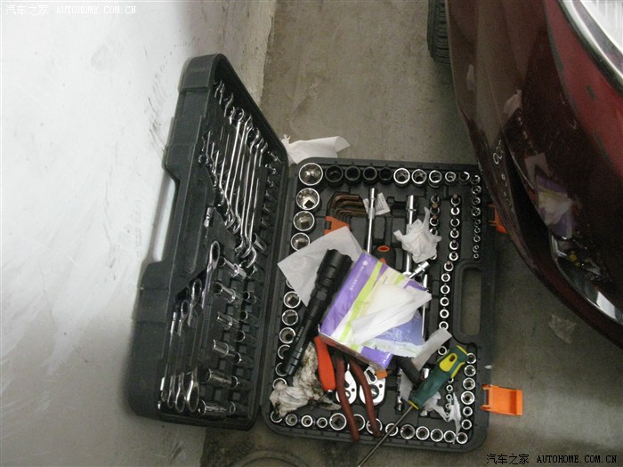

准备工具开拆。。。。
必须专业才能胜任一切作业。。。。

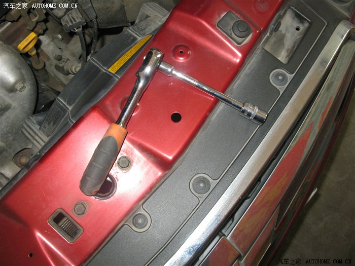

10号套筒组合。。

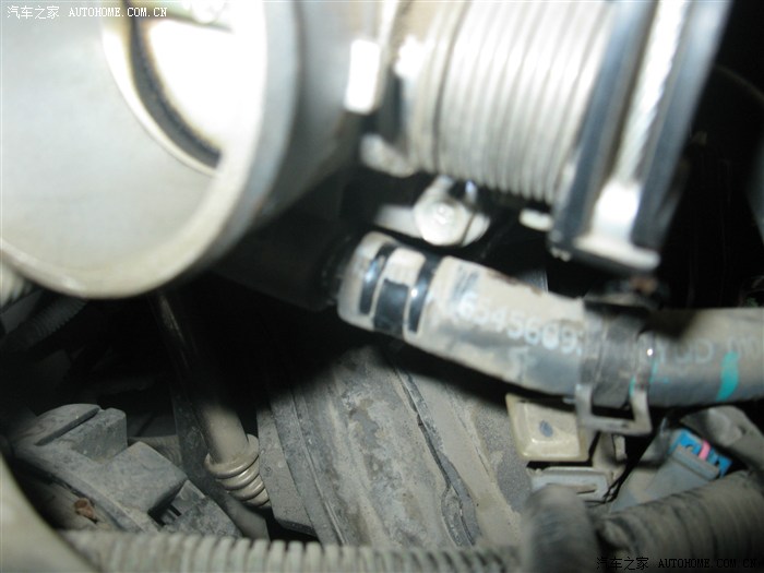

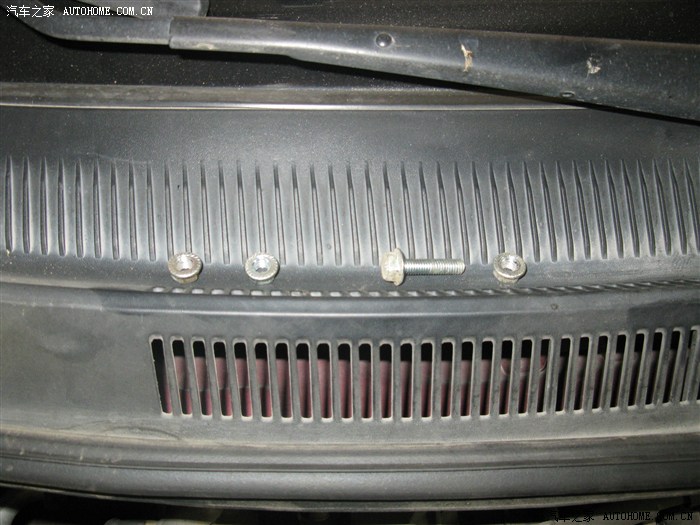

下边的螺丝得先把防冻液管子先拔掉。。。。
4颗螺丝拆下。。。

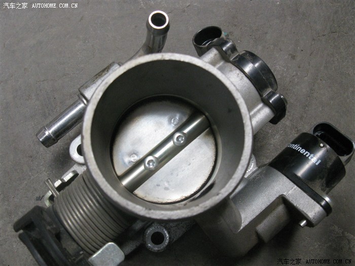

节气门分开。。

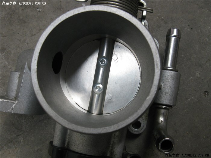

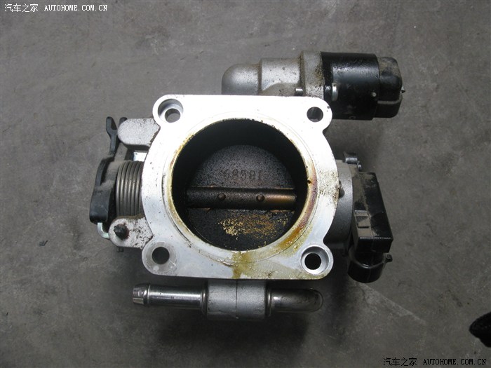

节气门拿下来了,超脏。。。。
进气管里面。。。。

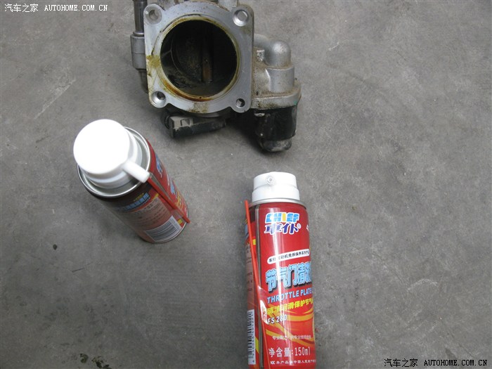

准备清洗。。。。
节气门清洗剂。。。

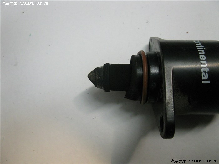

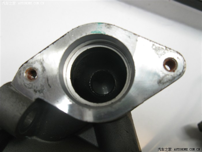

把怠速电机拆下来,专用工具哦。。。。。

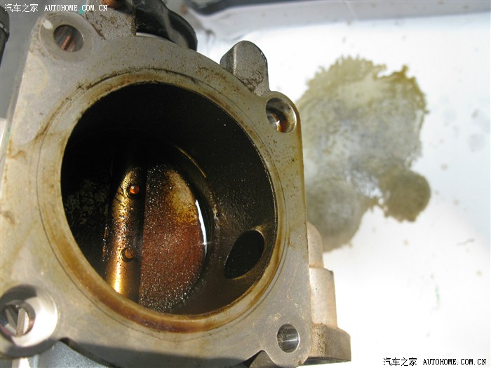

严重积炭。。。
清洗一下。。。。。一个人的作业就是过程不完全。。。。。
清洗过程省略。。。。

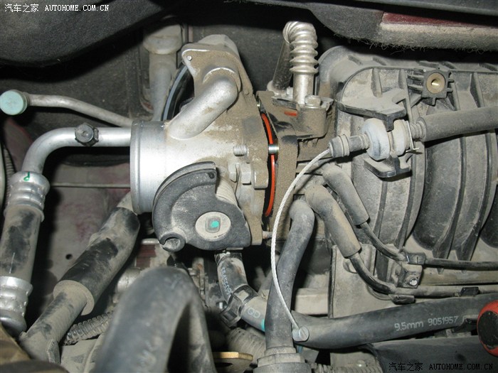

安装。。。。

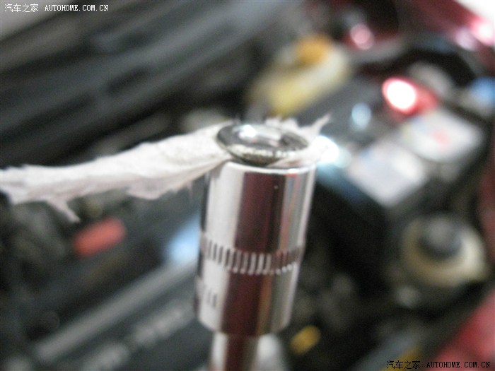

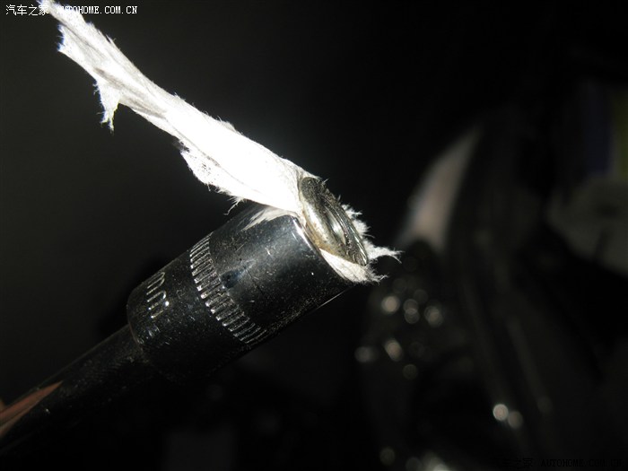

为防止螺丝掉落,在套筒里面塞上纸。。。
安装完毕。。。

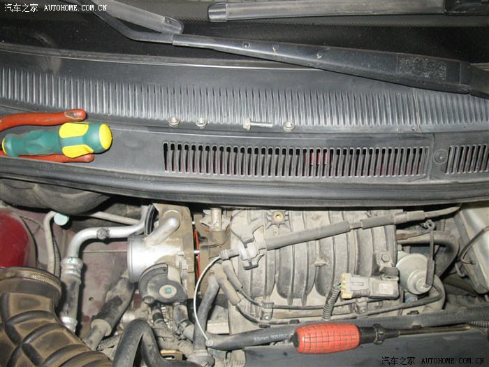

装上空滤。。。。

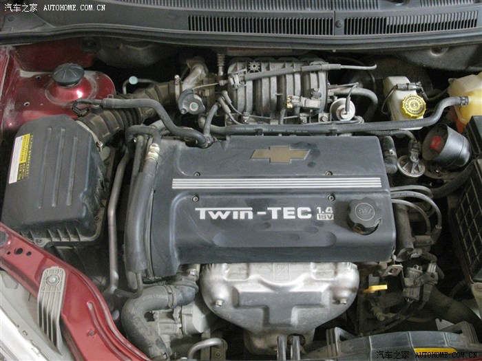

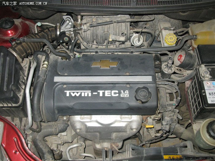

来个发动机舱全景。。。完工了。。。看看几次作业的战利品。。。

楼主,那箱工具哪买的,
peterpy05/20/2014 21:30:2613楼
DIY强
阿情05/21/2014 07:51:0814楼
崎葩 2014/05/20 21:18:35 发表在 12楼
楼主,那箱工具哪买的,
TAOBAO

崎葩05/21/2014 10:03:0718楼
阿情 2014/05/21 07:51:08 发表在 14楼
TAOBAO
淘宝哪的
崎葩05/21/2014 10:04:0119楼
TAOBAO
打什么字上去搜索
