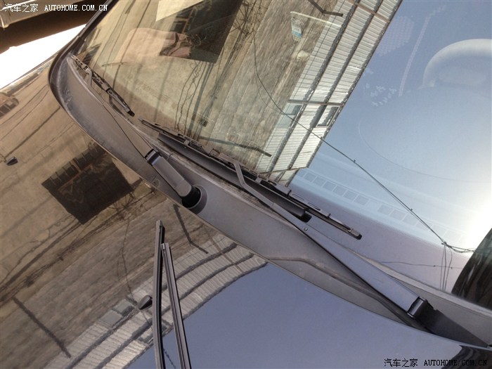

      今天应群里的凯友们的要求,我给他们演示下更换有骨雨刷胶条的过程,望大家拍砖
      我是10年的车,至今一直是用有骨雨刷,换过一个无骨的,没用2天就放弃了,所以我去某宝上掏了和凯越一样大小的雨刮条,凯越的是小的19寸,大的22寸的
这是凯越的雨刮装置,边上放着新的雨刮条
这是换下的旧的雨刮条
接下来开始,我要说过程了,都是自己动手
第一步,把雨刮器立起来,雨刮装置,稍微有个20度的角,抠住我如图食指所示的部位,就可以把雨刮卸下了
你看,卸下来了把,就是这样了,变秃头了
然后从有扣的这边把雨刮条抽出来
继续抽
抽出来以后把两边的骨架,就是铁丝拿出来
把铁丝放入新的雨刮条,这车涨势起了
再放入骨架,按原路返回,记住,是没扣先进去,有扣的在后面,这样才能固定住
继续装装回去
也按第一步,怎么拿下来的姿势,再怎么样扣回去就可以了  请忽视垃圾堆
接下来是右边小的了,也是一样的姿势,苍蝇抢镜了,,,,,
轻轻一拉就下来了,要对准角度
按刚才的方法抽出来
铁丝也是一样的方法
新的胶条,一样把铁丝装回去
图片已删除
再按原路放回,也是扣子的地方在后,,装回去
装起,拉到扣,就紧了
再装回去,就是这样拉
这是换下来的旧的
大功完成,这样就换好了,
大家看明白了吗,这个只换有骨的 ,无骨的稍微麻烦点
最后,谢谢大家的欣赏,
