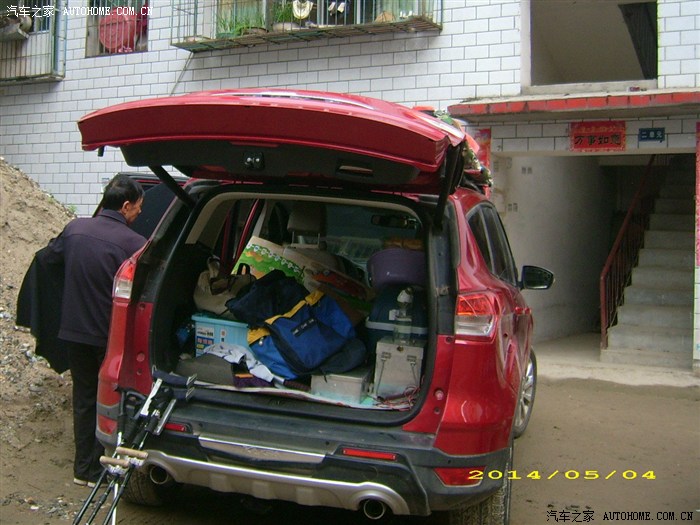

车辆整备状态。这是在恩施照的挪用一下。

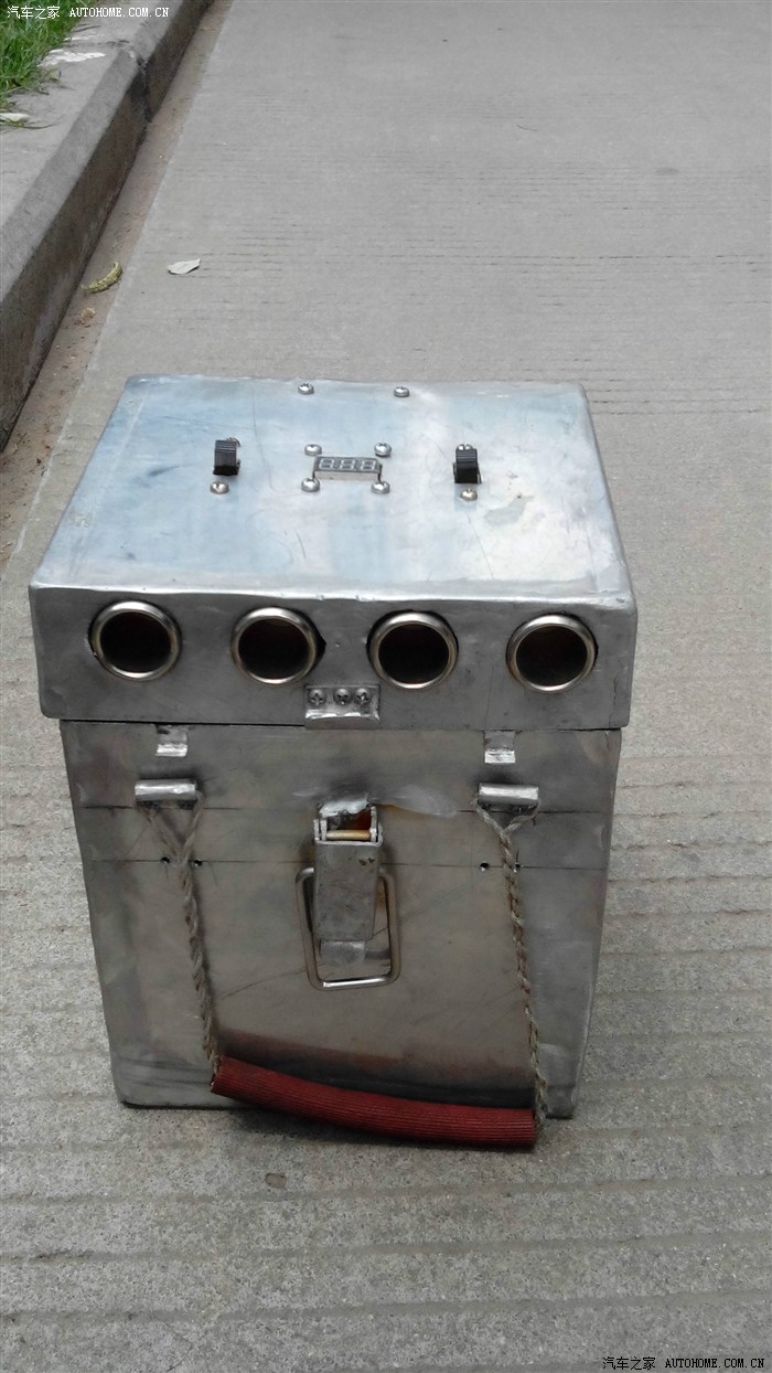

  这是备用电源箱,可以装两块20安的电动车用的电瓶,(自家电动车上的)并联在一起成40安。那块胶木板上装有4毫米的紫铜板(翻到下面了),可承受大电流用于启动汽车的发动机。盖上装有数字电压表,两个开关各控制两个点烟器插座。用于行李架上的四个野营灯。反方向装的那一个插座,不受开关控制是充电用的。开车时充电,停车时断开。
特征一
特征二
盖上盖子的样子

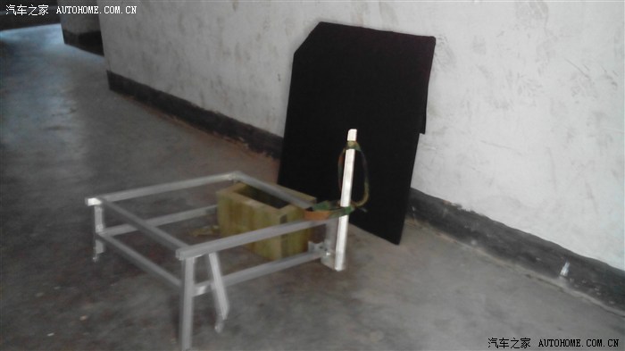

  这是什么呢?五月三日开篇里讲过,我把后排双人座拆了,做了一个铝合金架子,加上盖子就是一个储物柜。为了防止一开左后门就看到里面的东西,就加了一块布挡一下。右边的立柱还有上面的两根带子(上缝有尼龙粘扣),是固定全不锈钢保温壶的。这样无论车怎样颠簸它都不会倒。

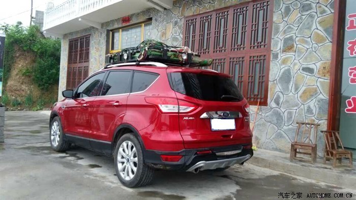

     该介绍一下行李架了。它是我最得意的,也是我付出的劳动力最大的作品。可惜已经把它收到贮藏室里了,虽然不重(8公斤左右)但个头大,宽一米长一米四五。我自己弄不出来,所以无法给大家提供照片。感兴趣的可以从其他照片中参考。只有文字介绍一下了!
      它下面是由8根80x25x1200的铝扁管排列成一米宽,后面用一根80x25x1000的扁管封堵。前面是用1.2mm的铝板做成的一个等腰三角型。上层是 25x25 的铝方管围成,立柱用铝扁管。材料厚度0.7mm。太难焊接了。                                                            它内部还有机关。这里就不介绍了。可以装水28公斤。
