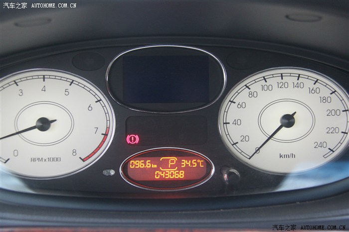

近一段时间,爱车启动后,声音异常。特别是开启空调后,车内噪音大,那简直就是吵人,心烦就去4SSSS店检查。发现是空调的压缩机轴承坏了、皮带的张紧器不正、皮带老化。光更换空调压缩机一项的费用就需要3700元,我考虑后就坚定地对他们说:“Say no”(说不),直接走人。
车是2008年5月份购买的荣威750 1.8T,到目前6年2个月,才开4万3千公里(就是摆设一个,开的少),空调压缩机就坏了,头疼的是还没有办法修理?如果不处理,还可能带来安全隐患,那只好更换了。

上图描述:爱车的公里数。
