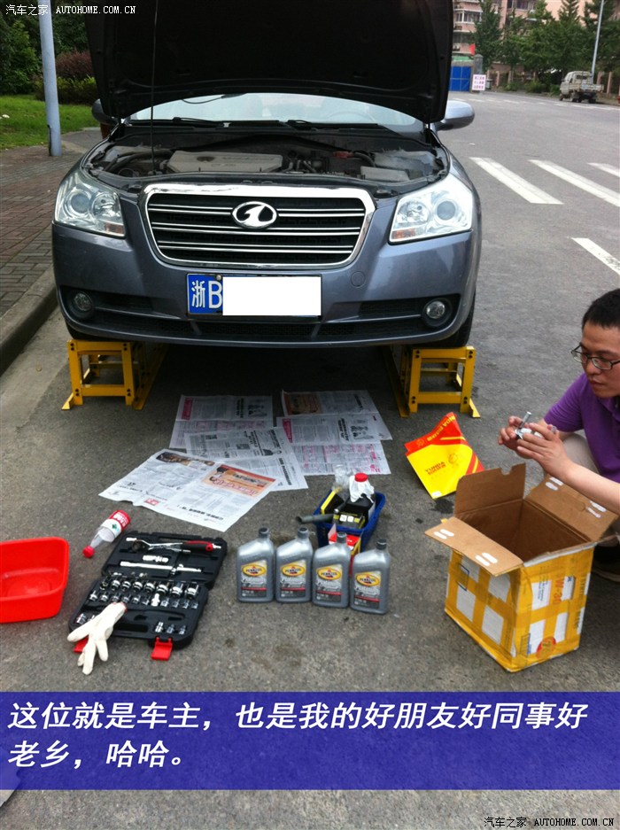

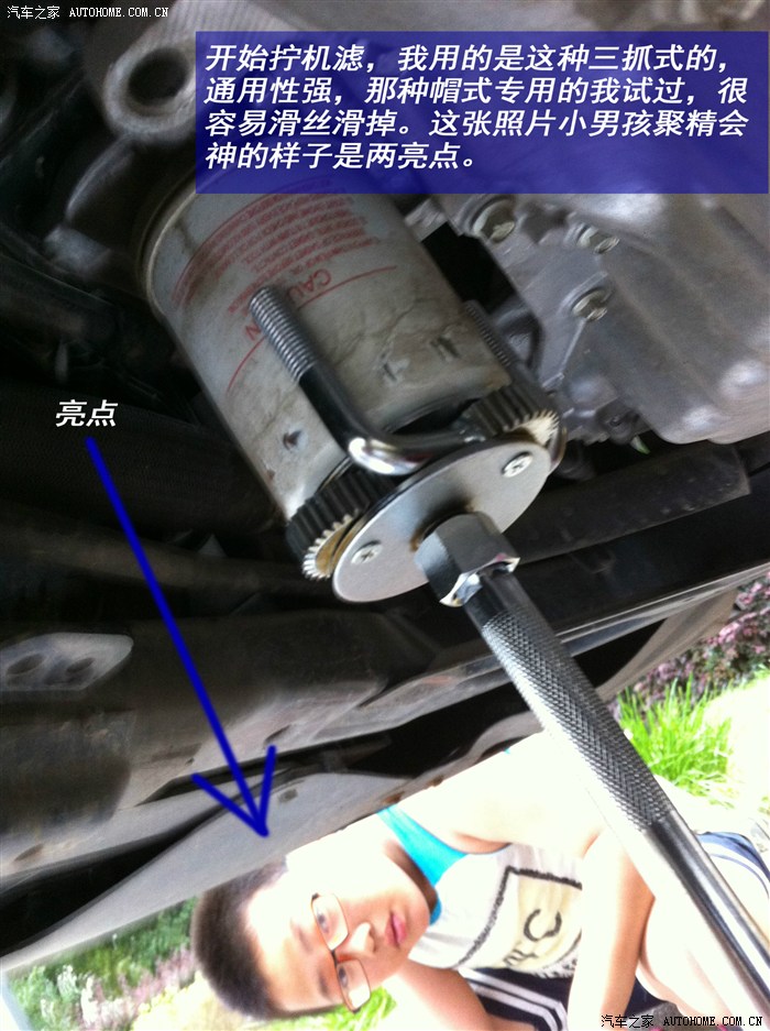

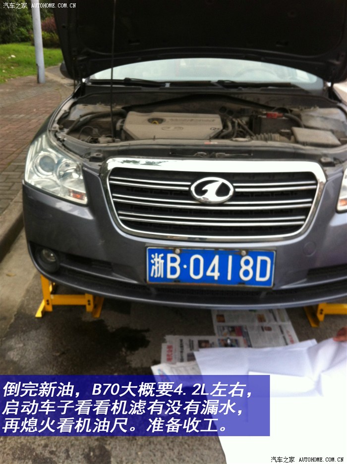

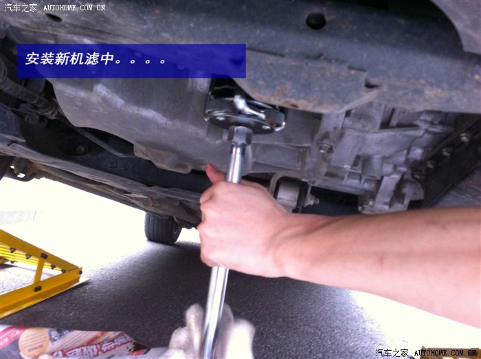

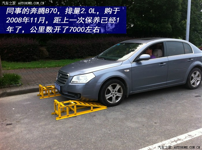

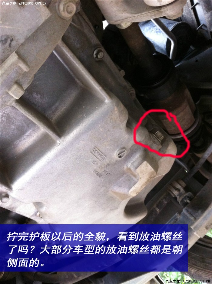

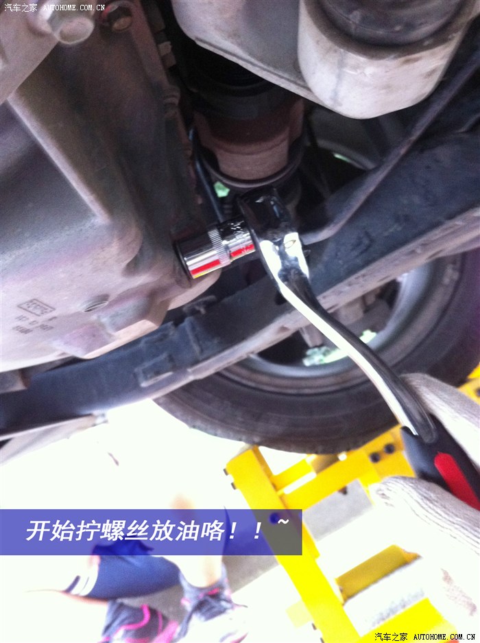

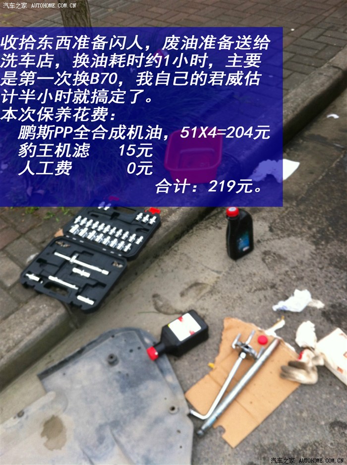

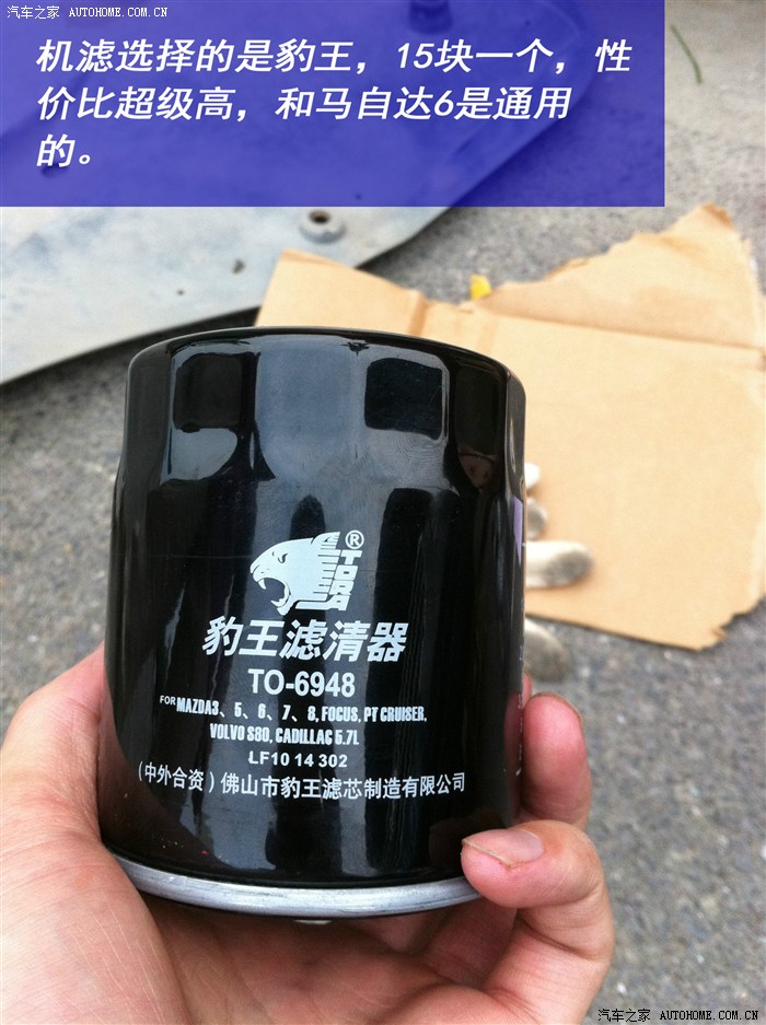

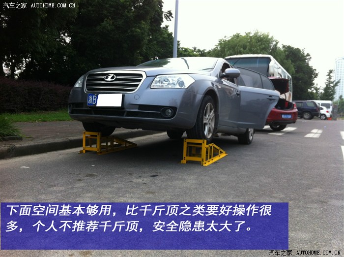

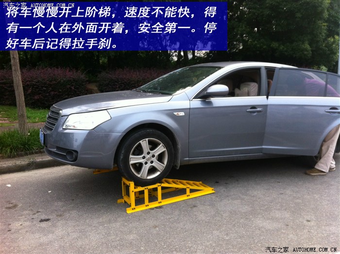

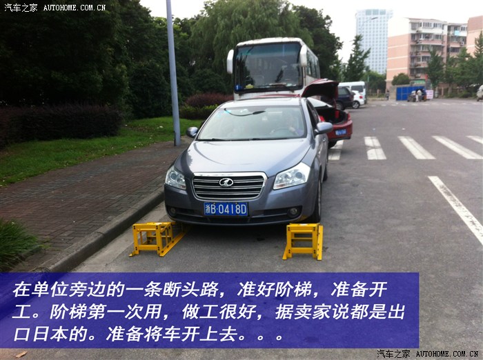

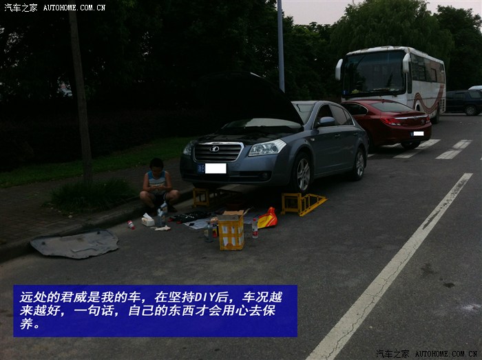

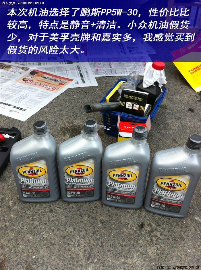

自从自己动手给爱车保养维修后,对DIY的兴趣越来越高,这不我好兄弟的B70要到保养的时间了,我给他推荐了性价比比较高的鹏斯PP全合成机油和豹王机滤,设计院的工作一直忙的焦头烂额,这不拖了好久,一直到今天下午下班后,天气不错,在单位旁边的一条断头路上开搞。

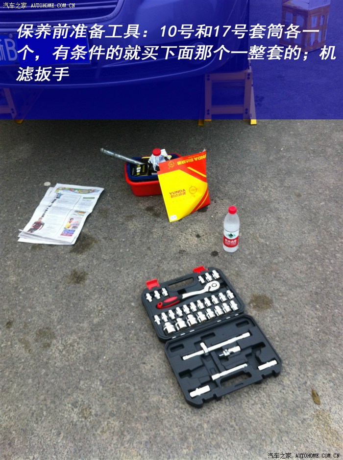

保养前准备的工具和材料:
10MM和17MM六角套筒各一个
机滤扳手
手套,报纸若干
机油、机滤
矿泉水瓶
汽车斜坡一套

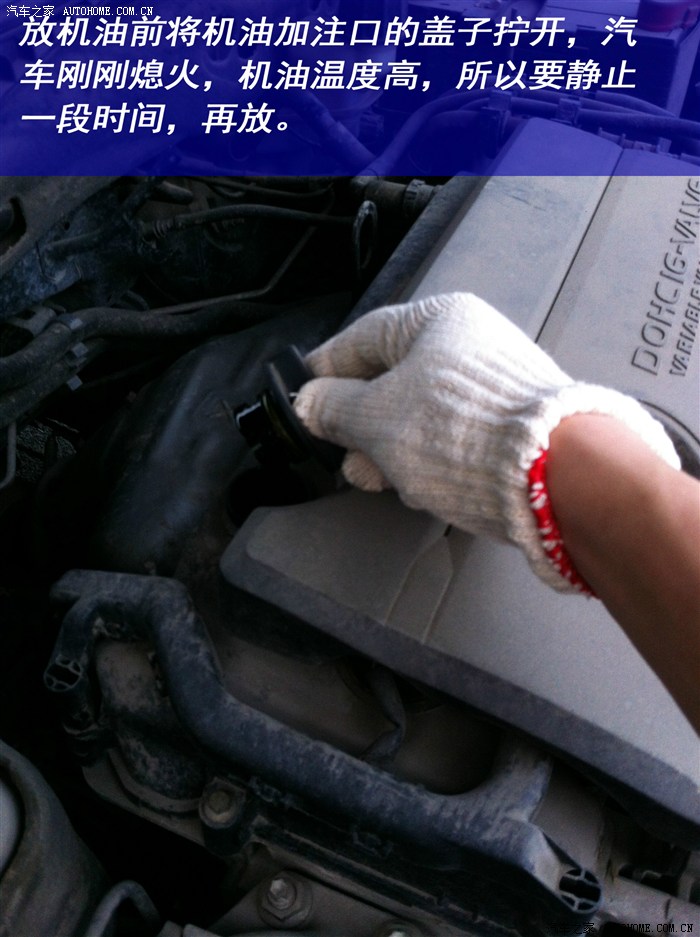

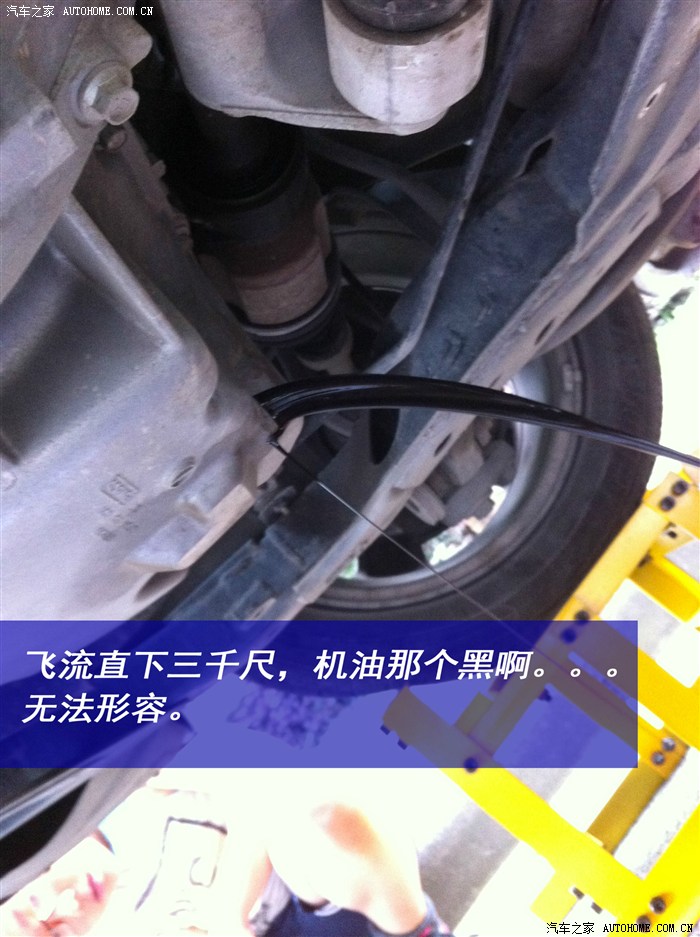

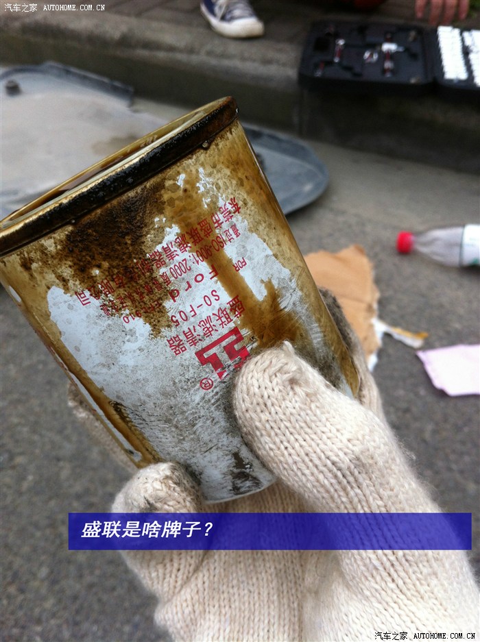

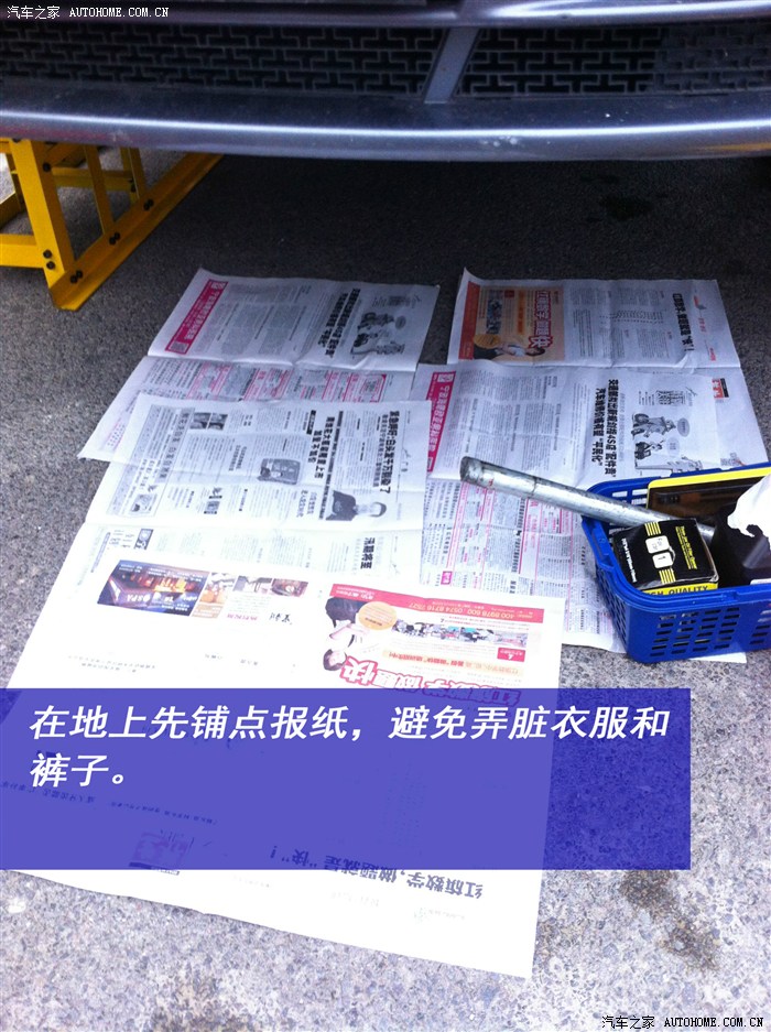

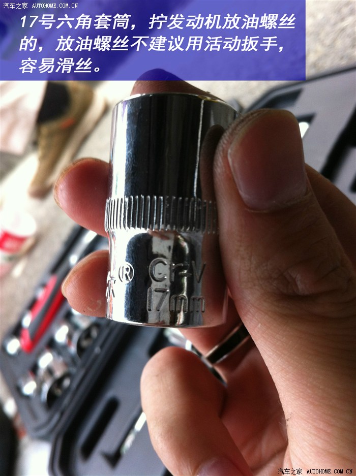

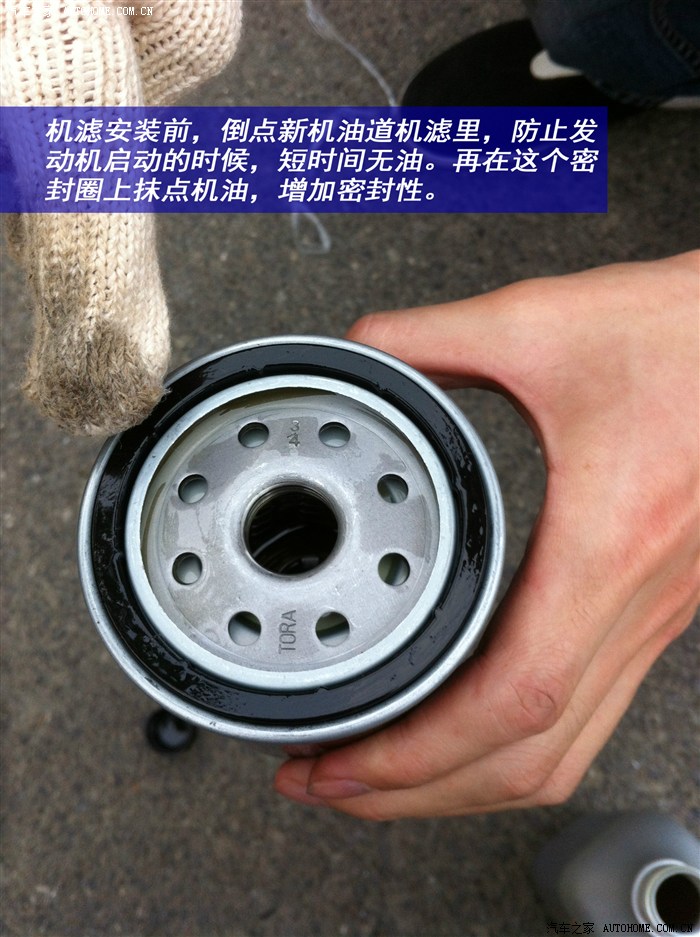

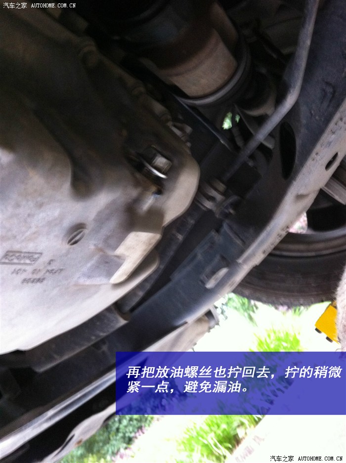

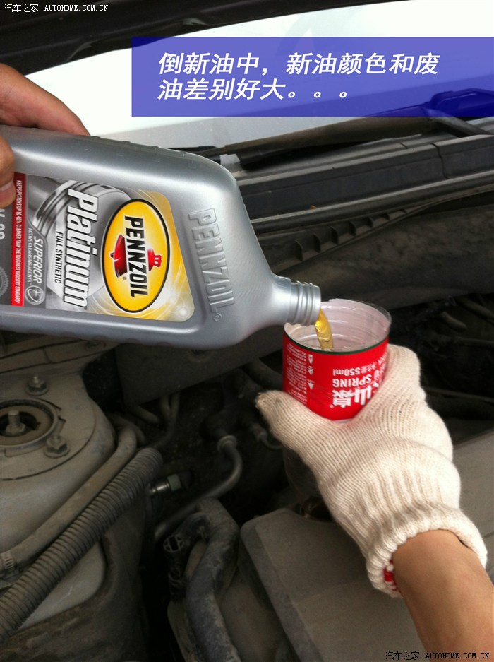

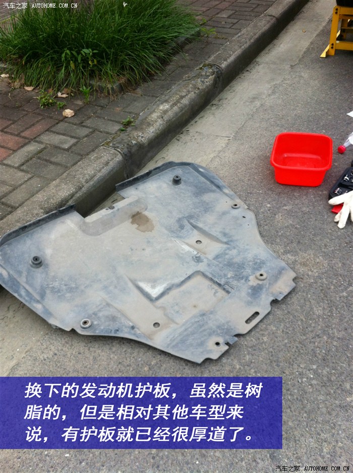

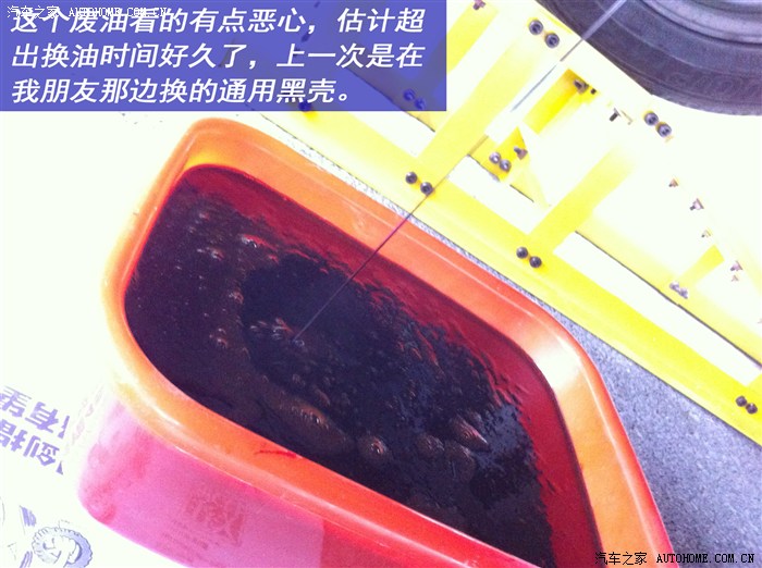

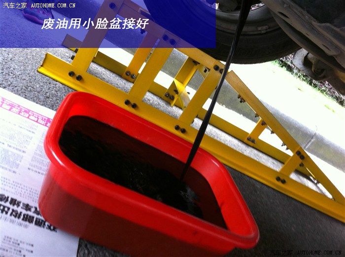

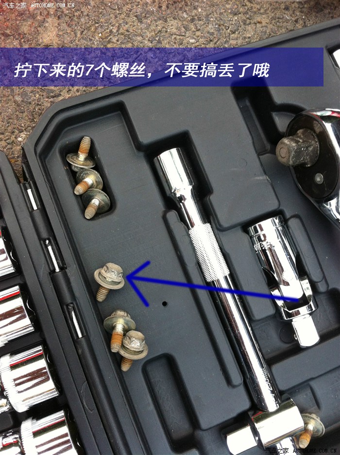

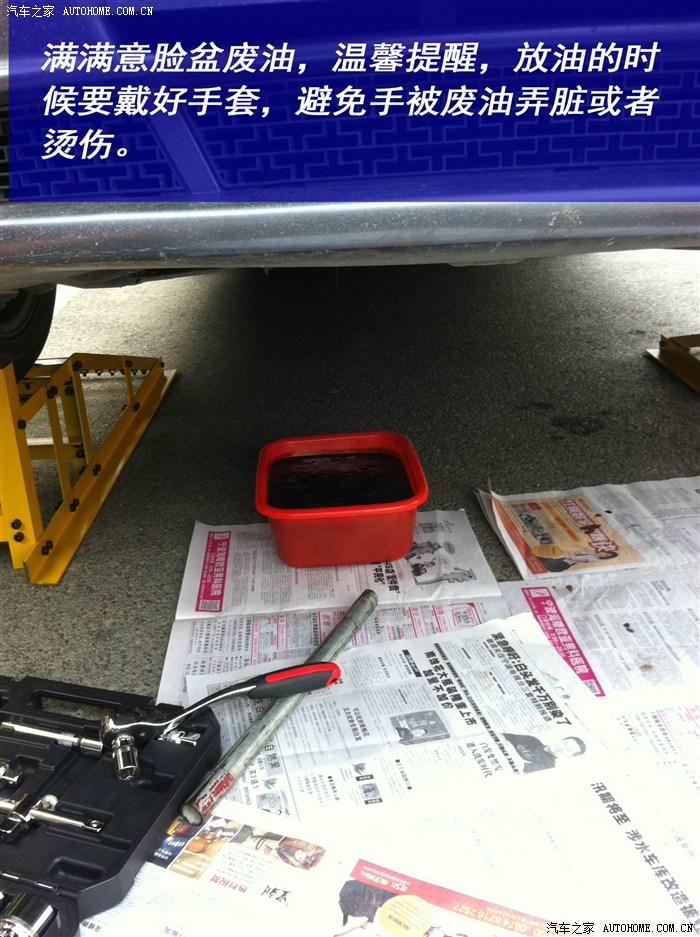

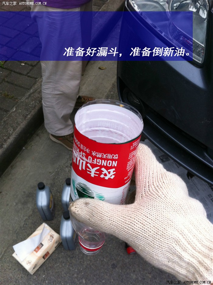

其实市面上大部分车型的保养都是大同小异,无非就是放机油--拆机滤--装新机滤---装放油螺丝--倒新油--启动一会熄火看机油尺油位--保养复位。
DIY是兴趣爱好,只有志同道合的人才会懂,大部分看到应该想说不如花20块钱去修理店换,我也只能呵呵了,不多懂点试想一下你出去了万一车子出现啥故障之类,那是不是很被动?所以作为男人来说,懂一点基础知识和动手能力还是必备的,俗话说的好,“技多不压人”嘛。

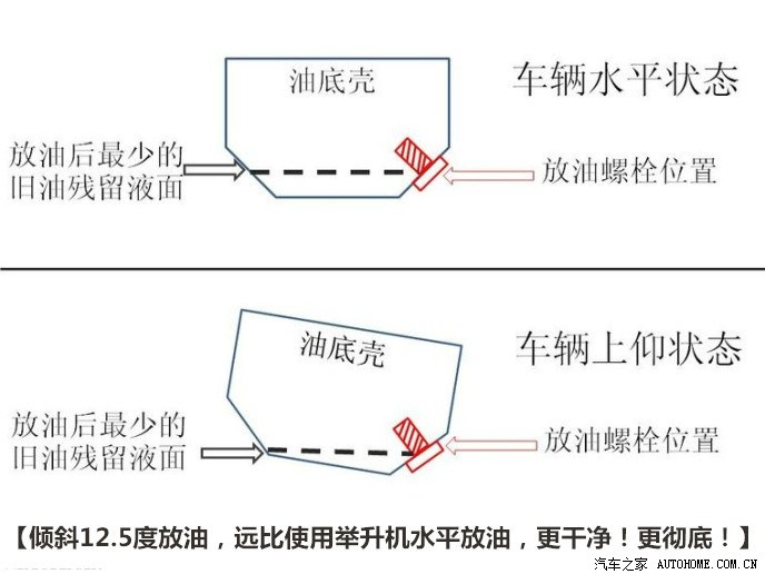

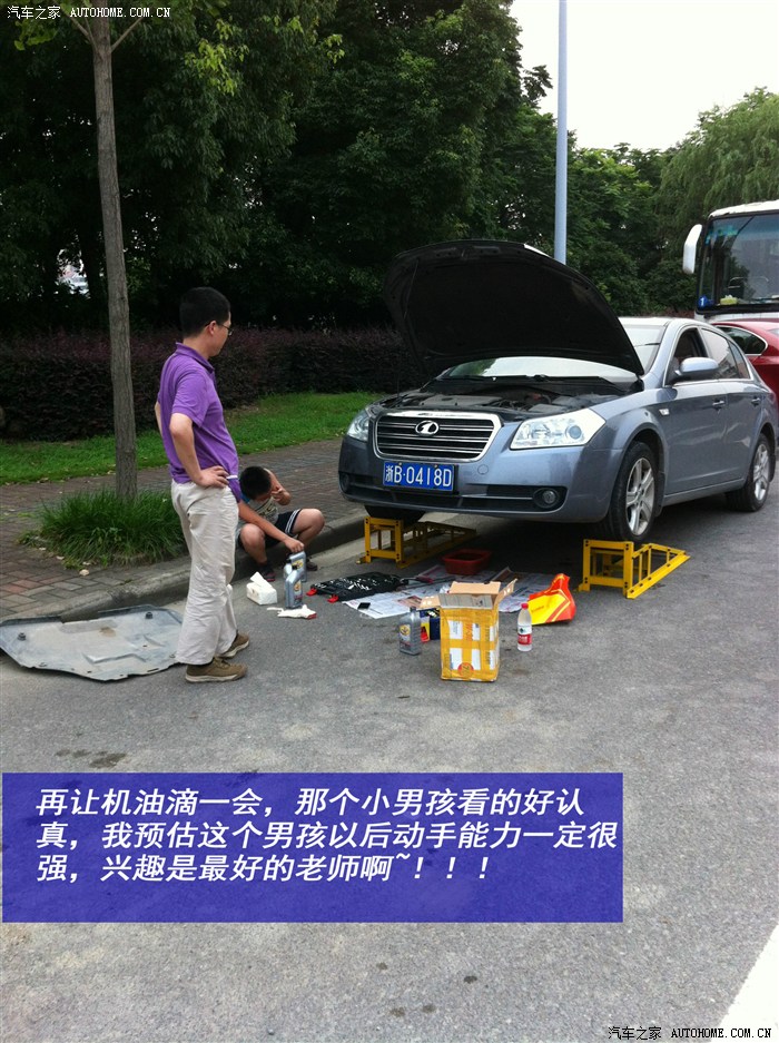

针对很多车友提出的车头上仰会不会导致机油放不干净的问题,我补充了2张图,看下图,我不解释你也能看的明白吧?

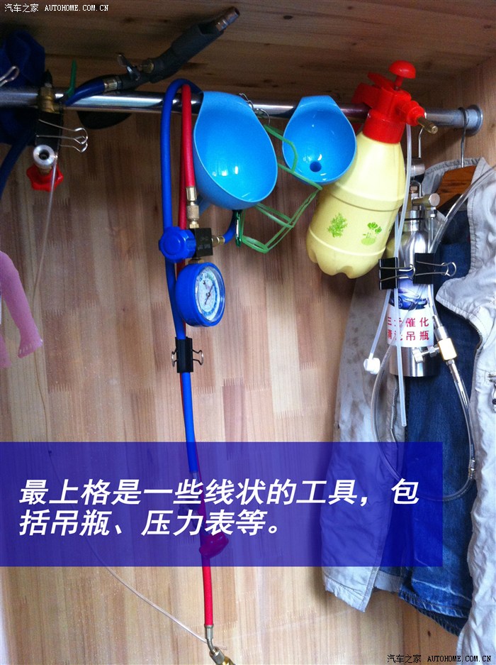

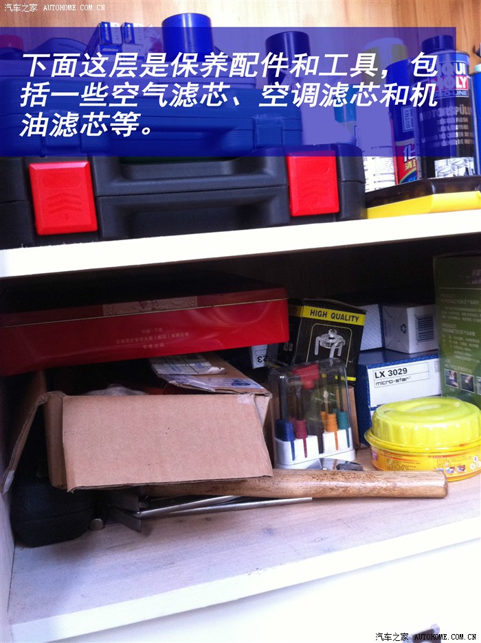

先来展示一下我的保养工作间,哈哈,基本常用的工具、配件和材料都有了。
废话少说,现在马上上B70保养作业。。。
结束语:本次保养到此结束,总体来说都还是比较顺利的,中途机滤没有拧紧导致机油有点喷出来,后来卸掉重新拧,汽车斜坡很给力,人趟在下面空间足够大,安全性也有保障,期待在汽车之家这个平台的带动下,DIY的人越来越多,让四儿子无钱可赚是我们的目标。

冷雨正暂停07/10/2014 22:30:341楼
支持楼主,请问车不平机油能放干净吗?

流浪微笑07/10/2014 22:36:085楼
冷雨正暂停 2014/07/10 22:30:34 发表在 沙发
支持楼主,请问车不平机油能放干净吗?
我再补充2张图给你看下

请问楼主轿车的油滤是否通用?还要你哪个台阶很好,专业叫什么名字?
流浪微笑07/10/2014 22:47:068楼
冷雨正暂停 2014/07/10 22:45:14 发表在 7楼
B70和马6是同一个平台,所以这2个车型是通用的,和其他的车是不通用的
