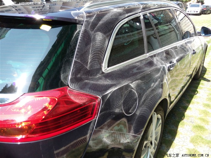

我们英速亚的车漆,童鞋们普遍反映车漆太软,确实如此。因此,去年新车买来后,曾经用过所谓的某德国品牌镀晶,使用后效果一般,亮度、硬度均不满意。今年无意中让我看到一款原液的镀晶,价格也便宜,因此入手试试效果,废话不多,看图说话:

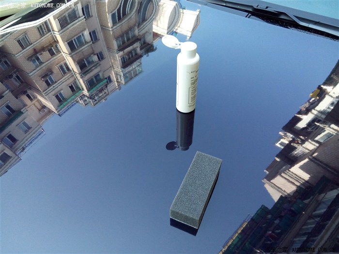

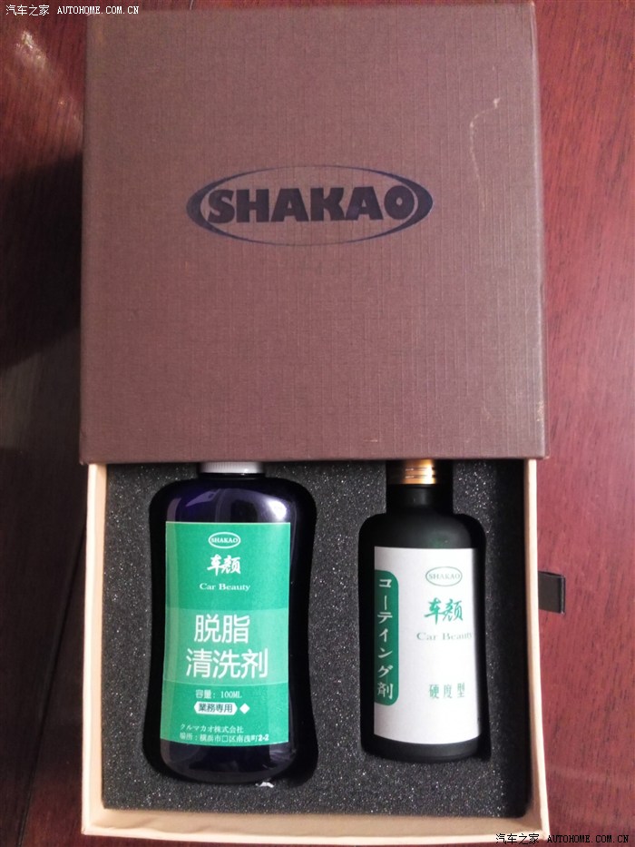

套装:脱脂洗车液和镀晶液,事先声明,非正宗日货
删图,鸟人多,做人累!
镜面还原剂,打倒小日本!

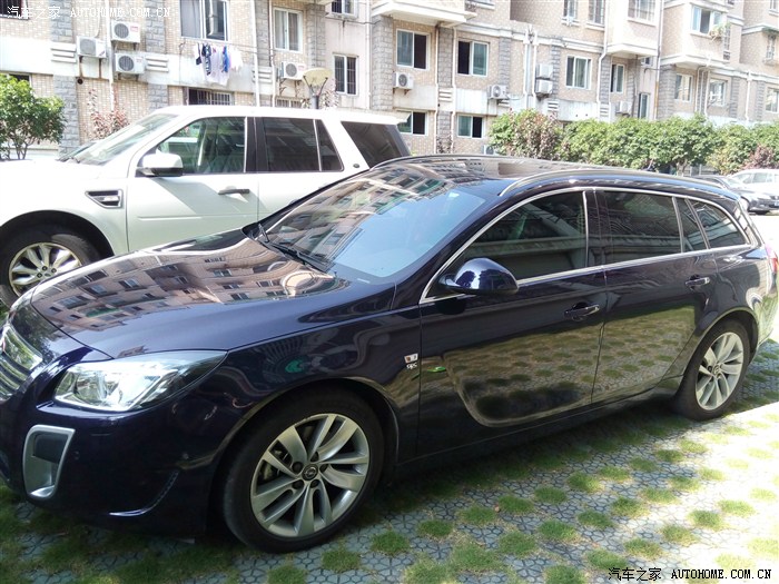

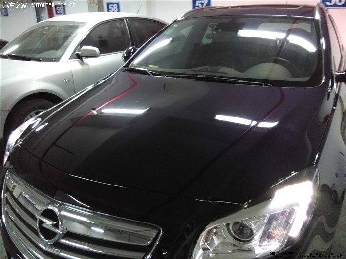

本座的车子,今天终于验明正身了。论坛好多人都没看到过我的车的全貌,很多人甚至怀疑我有没有英速亚。

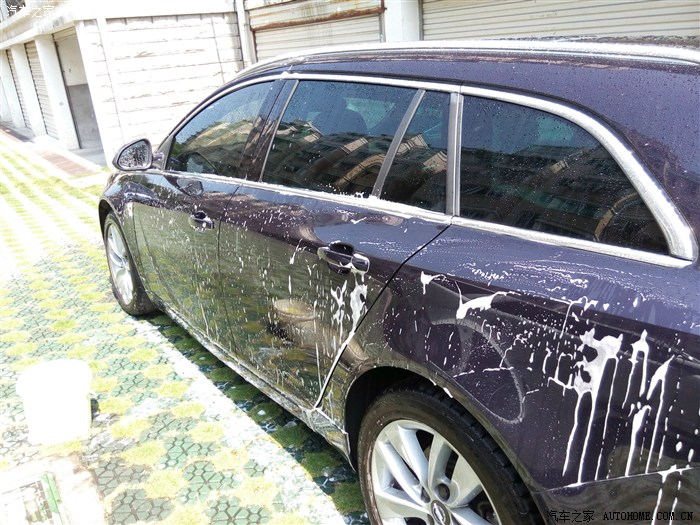

基本清洗,然后擦干

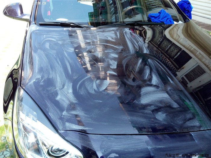

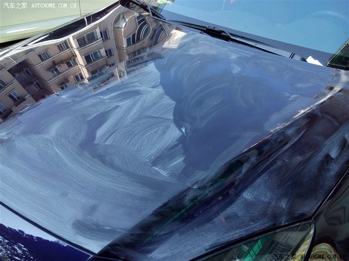

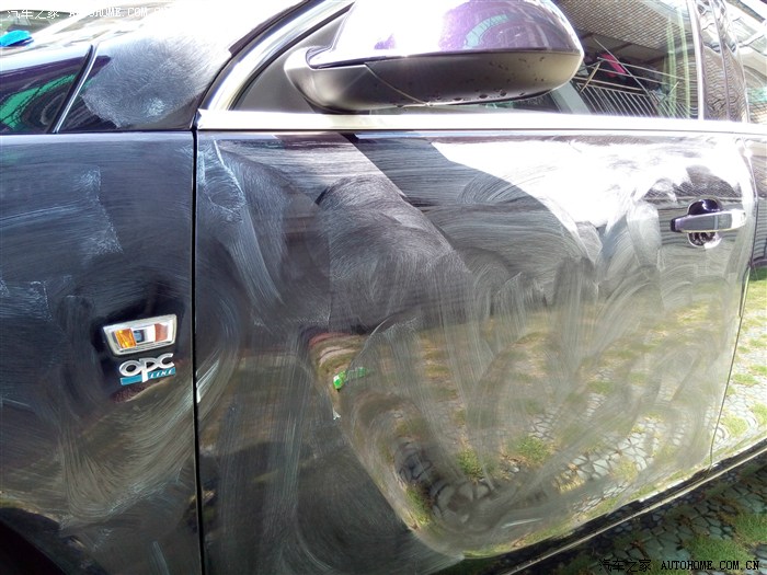

用还原剂处理漆面

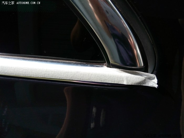

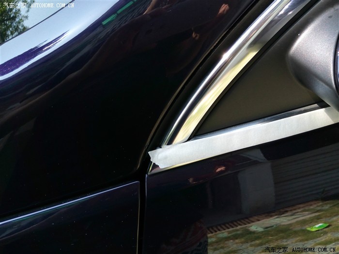

镀铬件、橡胶部分用美纹纸粘好

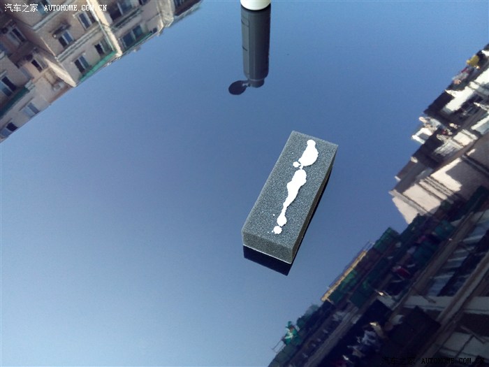

分块涂抹,涂一块抛一块,还原剂干燥后基本是粉状,所以用抛光毛巾也可以。**丝比较瘦弱,就只能用抛光机了。

车身,一边边来
前盖,分左右

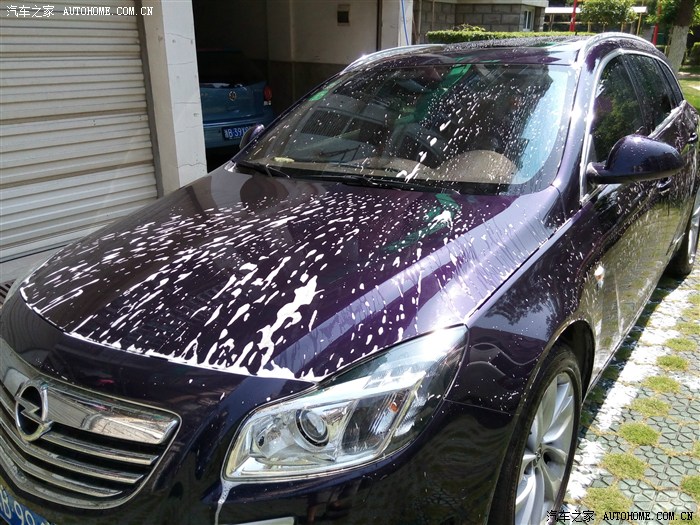

还原完毕,把粉屑掸除,然后用脱脂洗车液,开始洗车,目的就是为了让车子漆面干净无油渍,最大限度提高附着点和基础光亮度。
好像是1比50兑脱脂洗车液,一小瓶足够用
全车海绵搓好,清水冲洗。
边作业边拍照,不容易啊
擦干,看看效果

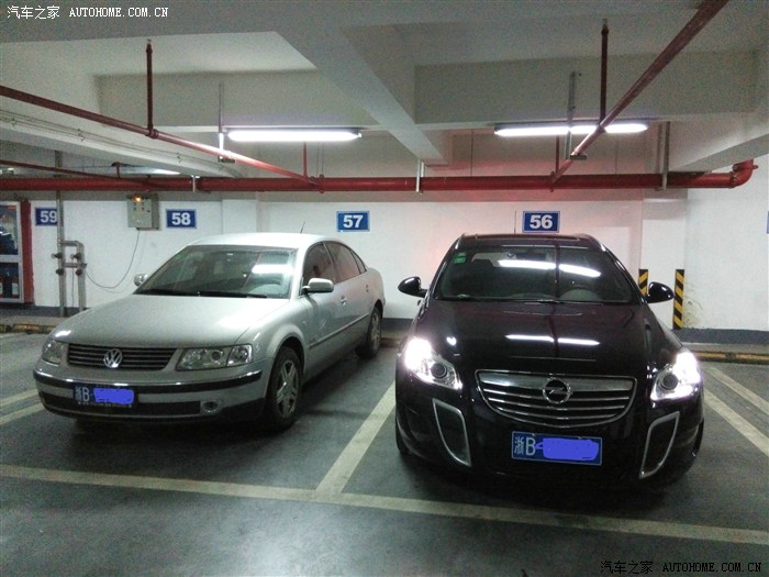

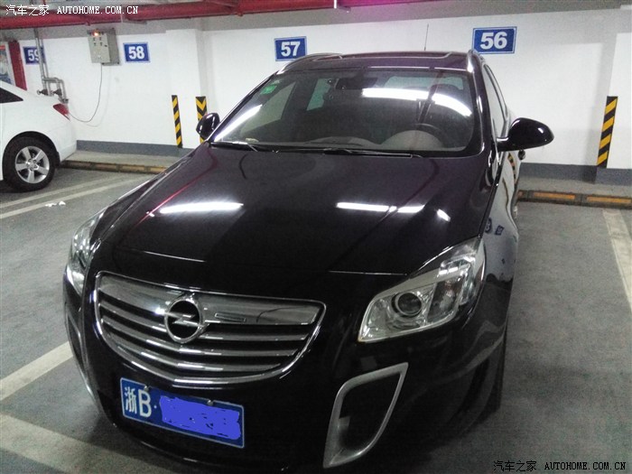

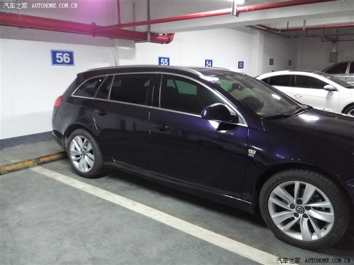

开到单位地下车库,陪伴我12年的老帕在那里静静地等待我的到来,这车12年了,因为保养得当,从没给我丢脸过,路上还是风风火火,其实我还是最爱的还是他。
兄弟俩和个影吧
后排比较下,哎,一个天一个地。。。。。请忽略杨梅草和水桶

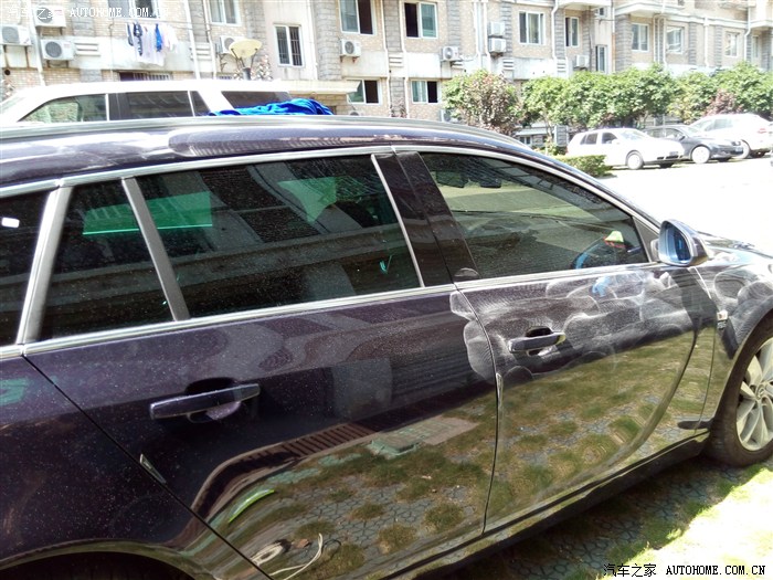

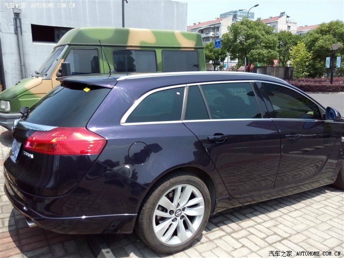

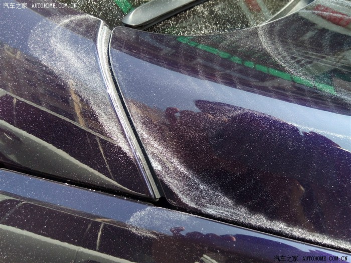

切入正题,开始施工,过程就不表了,介绍篇里都说了。上几张图

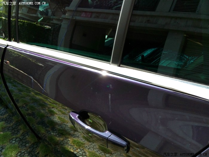

这几张都是镀好以后的图,事实证明,由于我手劲不够大,加上地下室灯光关系,有些地方没打匀,造成彩虹纹的出现,在此提醒大家,DIY的话,原液切记要打均匀,最好在日光下操作施工。
成果篇

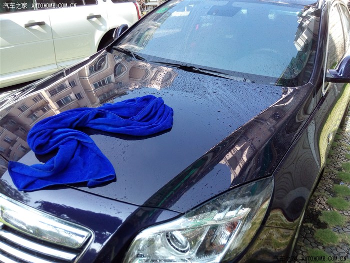

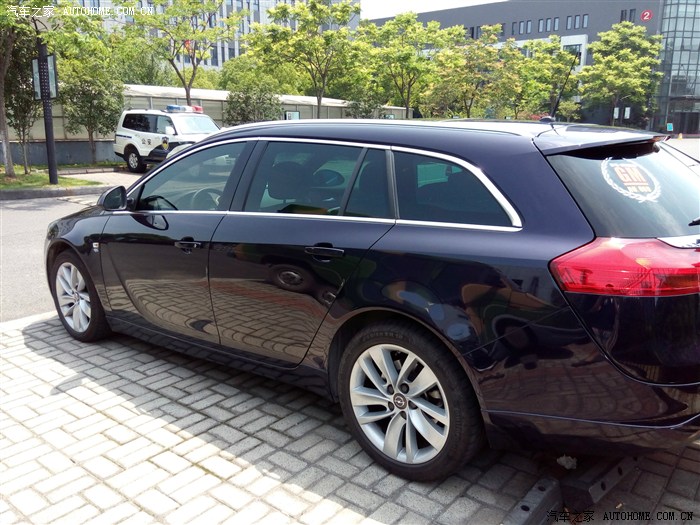

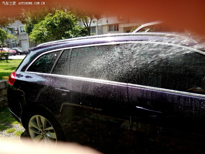

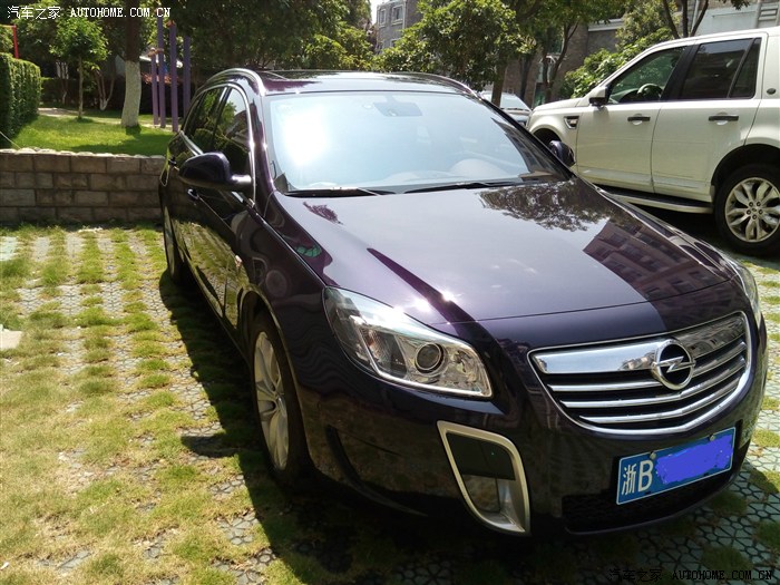

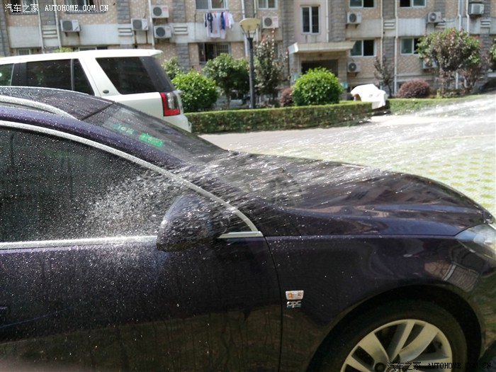

经过7天的等待,终于大公告成了,总结一下:硬度我很满意,指甲在上面轻微划,没有任何痕迹。下雨天拨水效果很满意,连带的有什么鸟屎污垢附着在上面,一冲一擦立马就没有了。光泽度也很满意,主要是这产品超高的性价比,哈哈。开到地面上来透透气,还是老规矩,看图说话,后来下雨天效果没拍,
