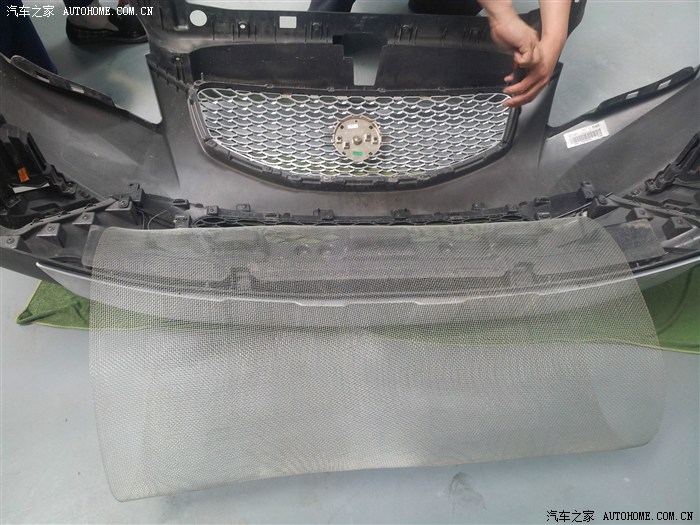

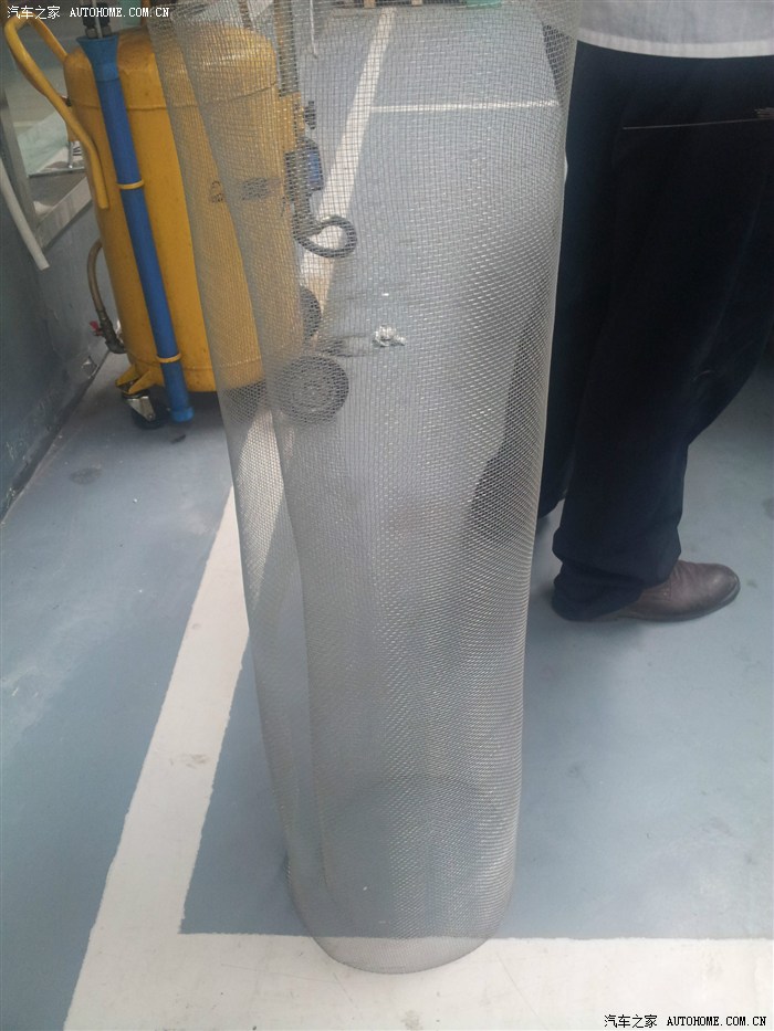

在纱网专卖店购得的自制防虫网,仅仅10元主材就搞定了最后还剩不少
一米足够了,小伙伴们不要买多哦

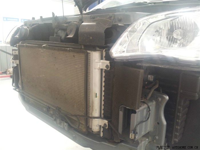

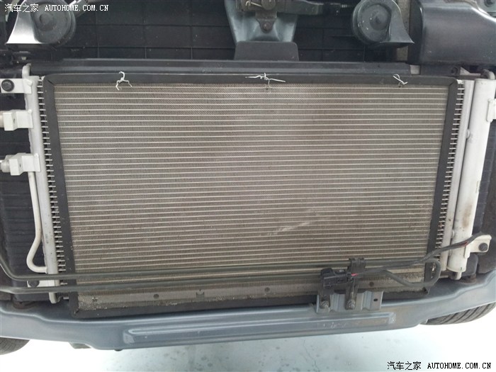

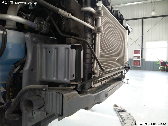

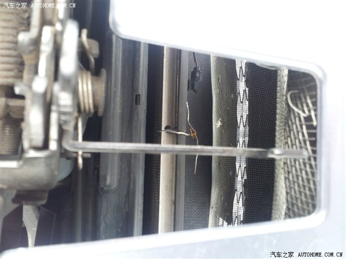

这是没有装纱网的内部情况,虽然散热片外侧有防虫网进行隔挡,但虫虫已经进入车体,就很难做到中网内部的彻底,看得出防虫侵袭工作刻不容缓了吧?
地上的细铁丝是用来捆扎纱网的

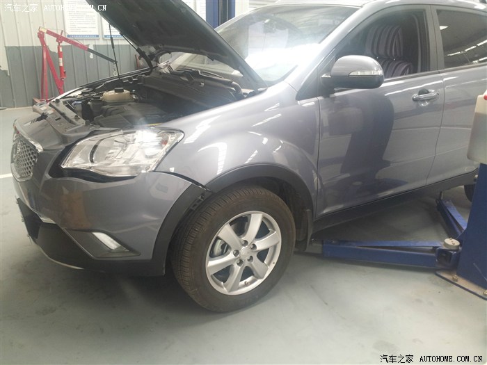

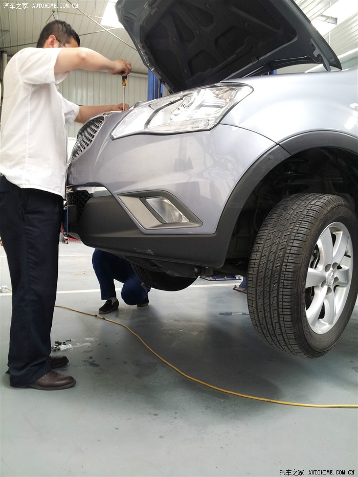

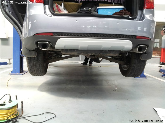

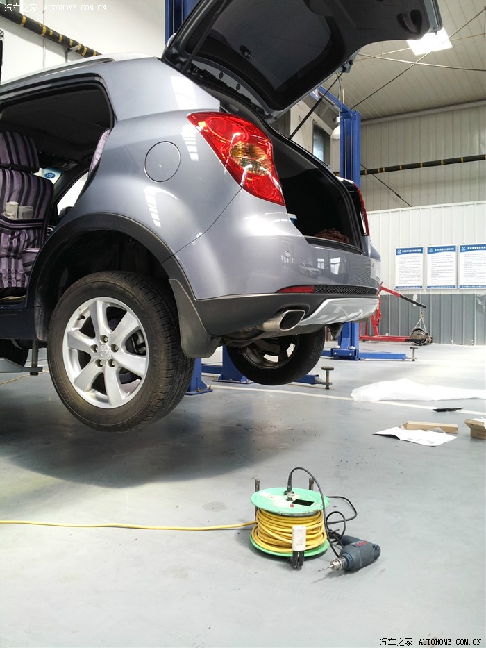

先上架将车抬高,便于稍后的拆卸安装

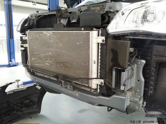

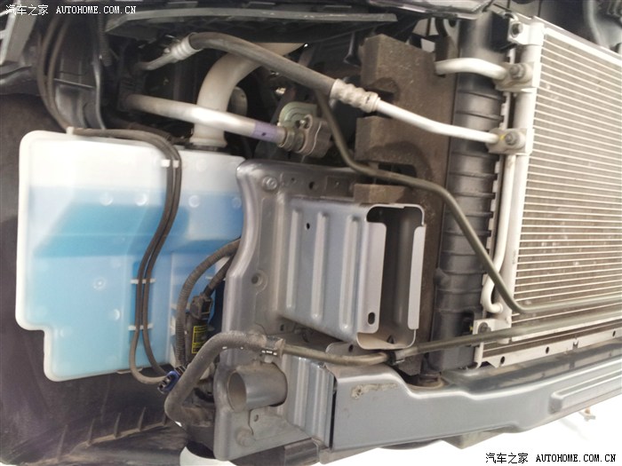

拆开前杠,研究下一步如何安装纱网
有防虫网水箱依然是这副德行

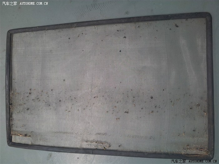

中网只装有防虫网,蚊虫依然防不胜防

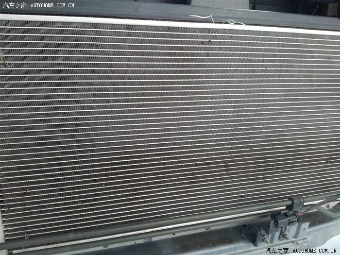

有些叶片已经被我先前清洗的时候打歪了
卸下防虫网之后,还是有很多昆虫附着在了散热片上,防虫网并没有起到有效防护。

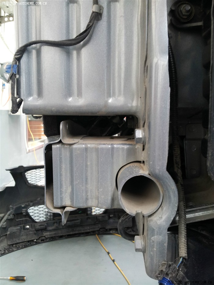

前杠侧面

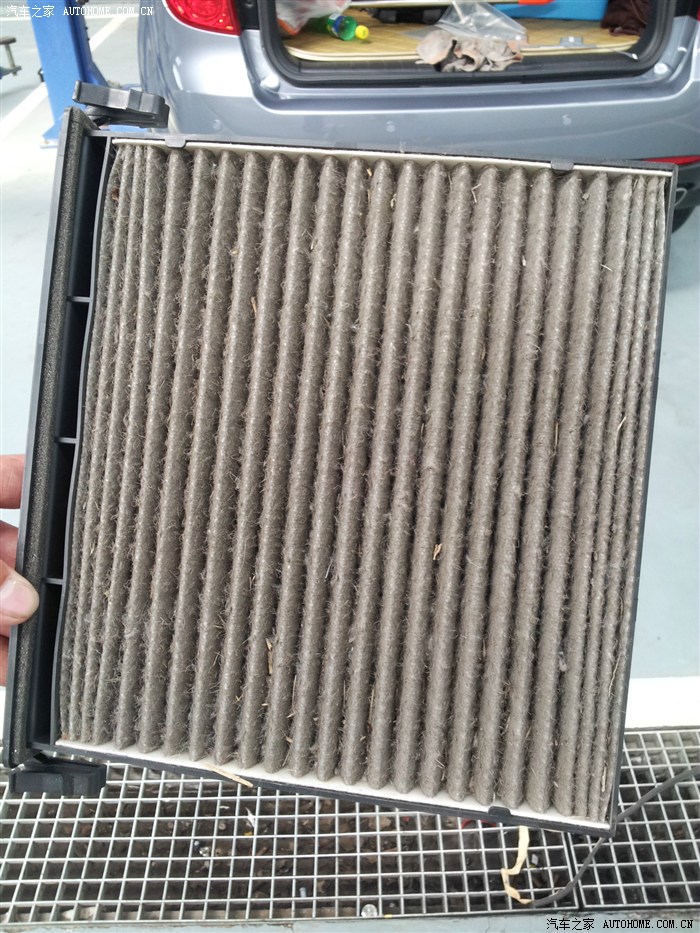

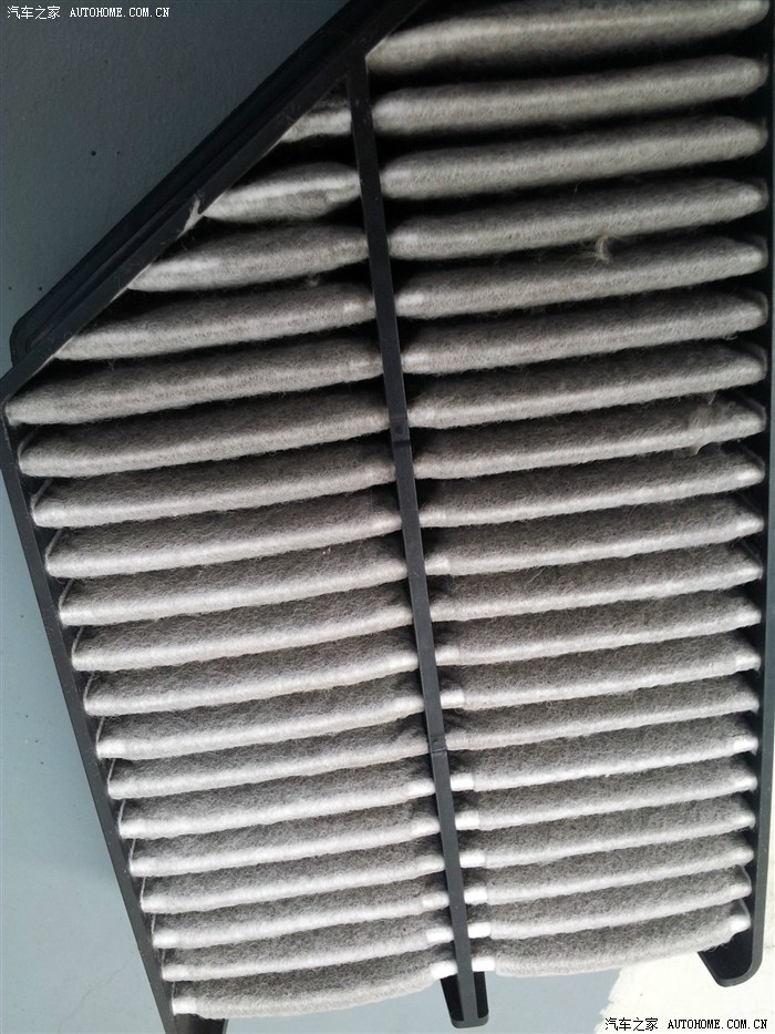

前杠拆下后,顺便查看下空滤、空调滤
有没有一种大海的感觉

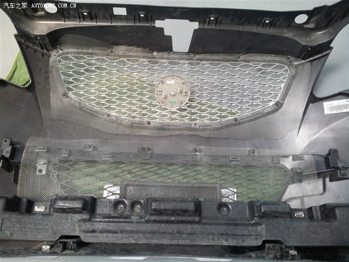

换好空滤、空调滤后,则开始主要工作了,加装防虫网

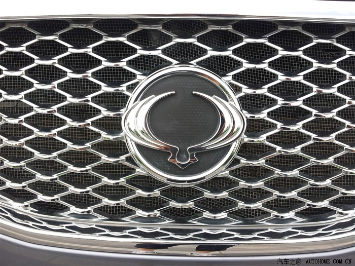

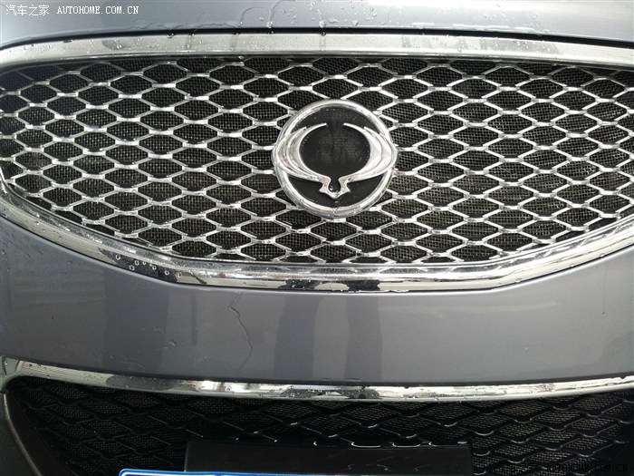

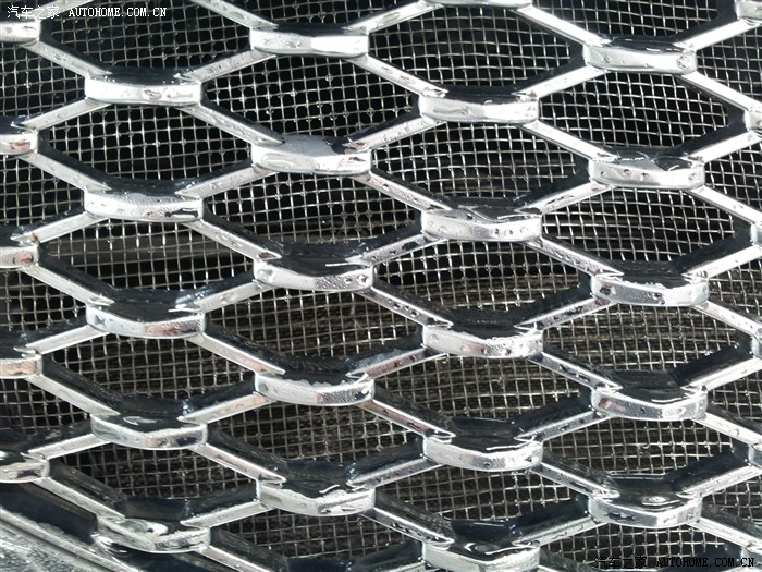

本想不浪费整张网直接上,但非常不便于安装因而放弃。这是最后的效果图,中网上下分别安装。
百毒不侵的节奏啊

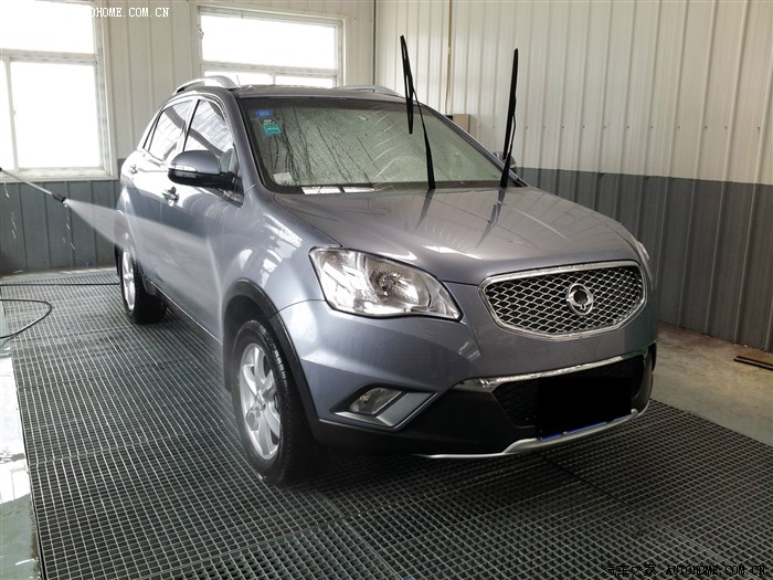

搞定之后,洗白白
中网这会犀利了
这是装好后的日常使用效果,连蚊虫屎都被拒之门外了
外出长途自驾再也不用担心恼人的飞虫了

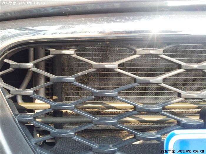

这是近期的使用效果图,并未出现影响散热的情况

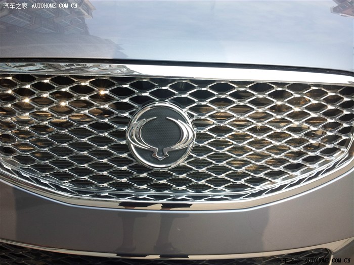

上部格栅
下部格栅
最后提醒大家:
在购买铁网时孔距不易过小,会影响进气,太大起不到防虫效果。中网作业就到这里,希望能帮到大家
