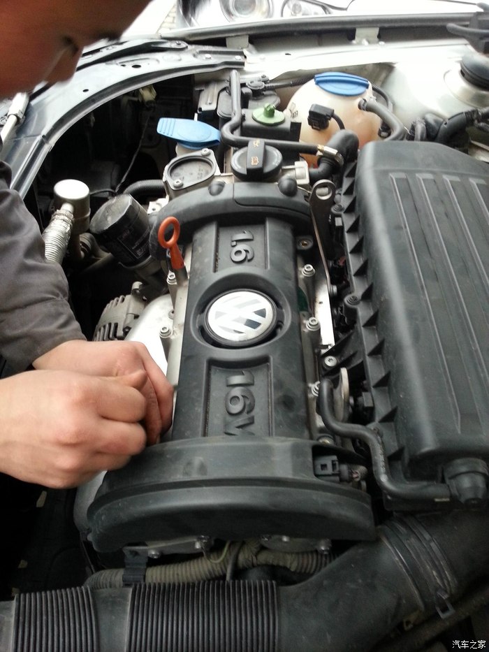

先拆四固定螺丝 工具T30(其实文子有这个这个工具)

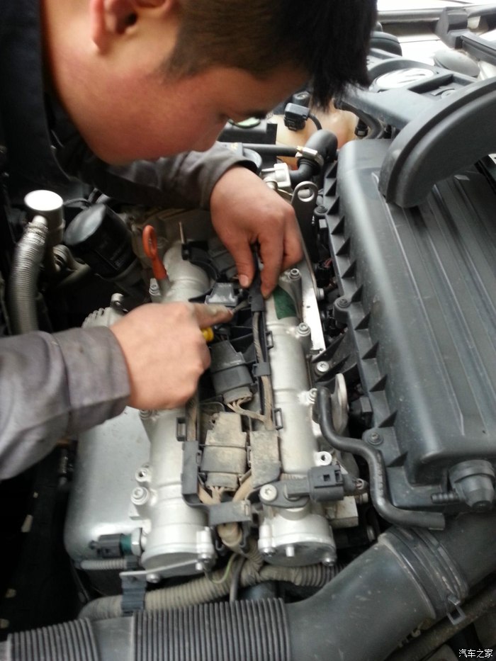

拆下护盖后,撬开这几个卡子,文子叮嘱他一定要小心,卡子是塑料的,如果不小心很可能把卡子扳断了。
这家店里居然没有火花塞拔起器,早知道文子从争分夺秒那里买一个了。后来店里的一个重量级师傅用平口起子很轻松的翘起。

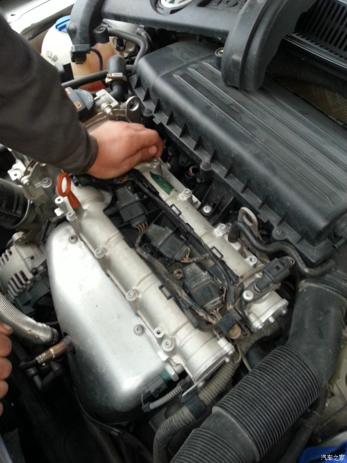

开始拆火花塞
这里是拆火花塞的专用工具,文子就是因为没有这个工具才找维修店拆的,经过几番还价拆下 再装上的费用20元。

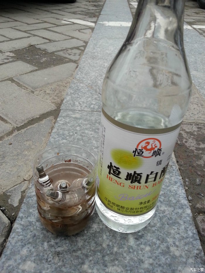

文子在旁边小超市买了一瓶白醋3.5元。用车上的矿泉水瓶子做容器,把火花塞泡在白醋中。
侵泡过程中
20分钟后容器里的白醋已经很脏,文子更换一下容器里的白醋。
继续侵泡,十来分钟后取出火花塞用干净的洗车巾擦一下火花塞,然后再用水冲洗火花塞,使火花塞上的醋冲洗干净,而后文子又用无水酒精侵泡一下火花塞(因为酒精比水更容易挥发,使水分降到最低)。而后用店里的气枪吹干火花塞。

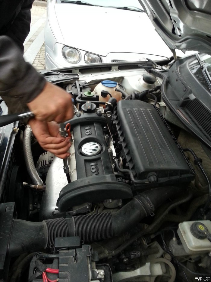

将4个火花塞安装拆火花塞的顺序,反着安装回去。
点火试一下,(呵呵 其实文子的车子一直是一次性点火。)然后把护盖安装回去。

白醋洗火花塞有腐蚀的。

白醋洗火花塞有腐蚀的。
所以洗过立即用大量的水冲洗,然后用酒精洗,这样就不应该有残留了
