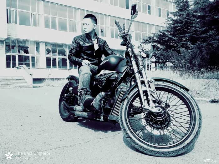

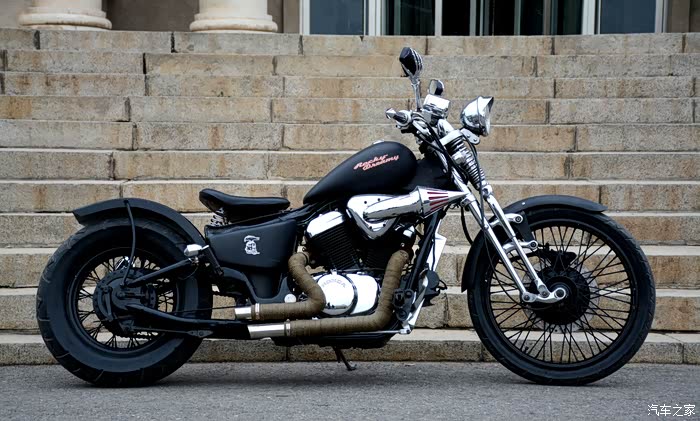

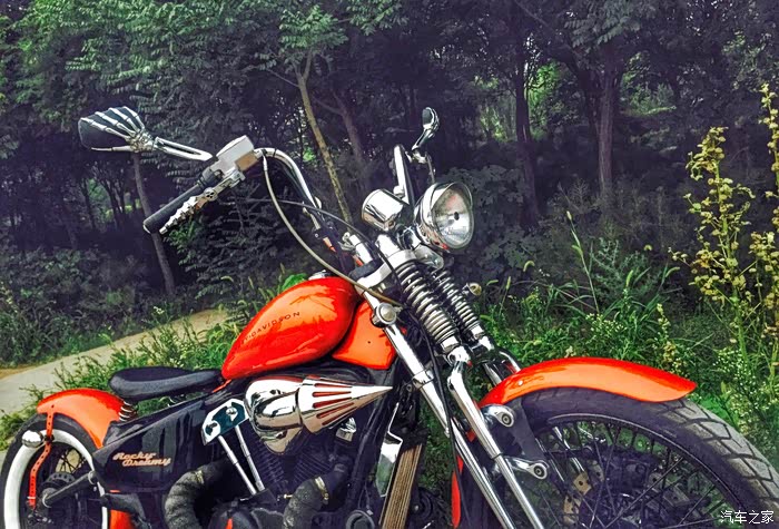

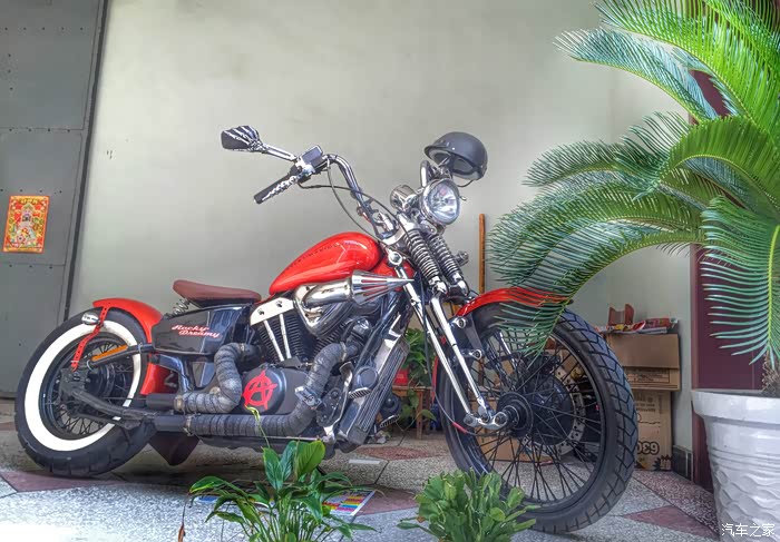

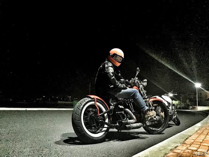

先来一张现在的样子镇楼。接下来就是进化过程了~

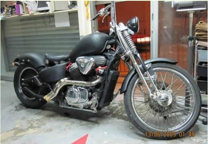

网上找的图。最早我在车行看到的就是这个样子。
当时要求车行给做了全车亚光黑。上面的贴纸是自己设计的

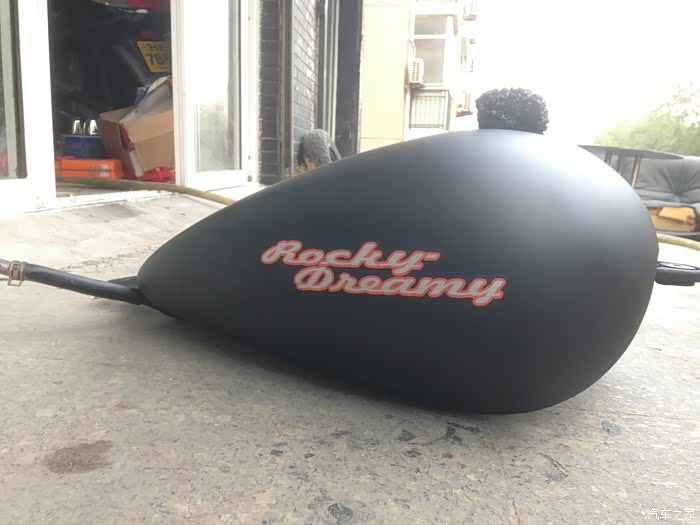

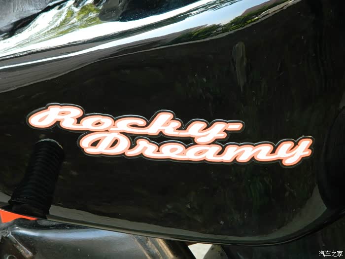

这两张贴纸就是油箱和边盖的贴纸,现在有所更改,把油箱贴纸挪在边盖上了,油箱上贴了哈雷logo(原谅我

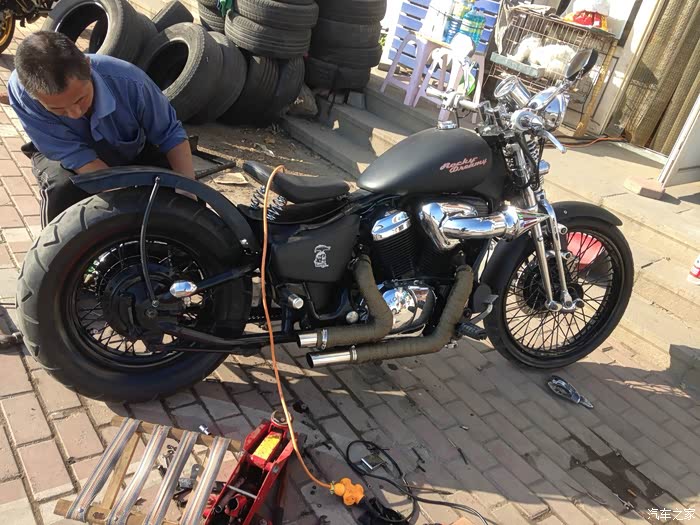

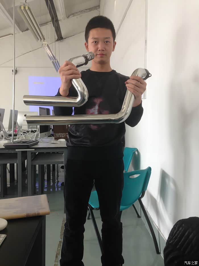

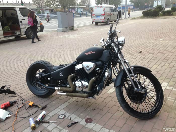

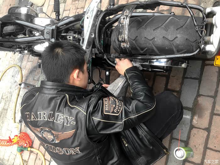

网上买的排气,这张照片有点傻,见谅哈。
车行老板在帮忙洗刷。
这样看有些光秃秃哈
我自己动手
有点大概的效果了

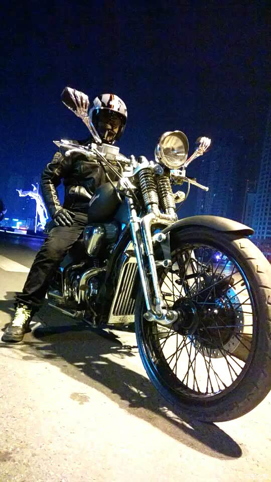

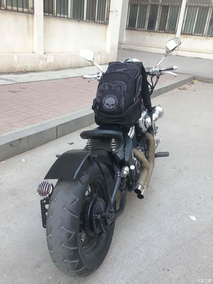

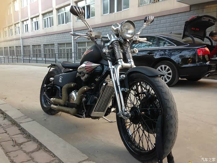

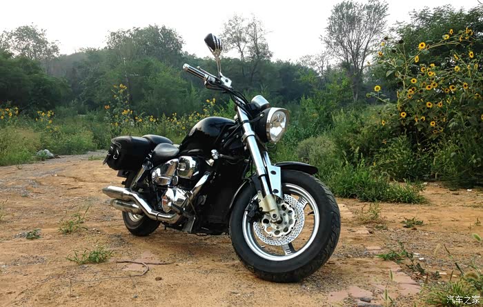

提车那天,载着室友一路回到学校,还能记得当时激动的心情。当时提车前就买了一些改装件让车行装上了:短排气,直把,尖头加高柱,骷髅后视镜,电镀水箱盖,电镀转向灯等。当时还是可以载人的,比现在实用性要强很多。但是我总觉得比例不协调,前后高,中间过于低了,没有力量感。
这个东西有些危险啊,后来把尖拿掉了。

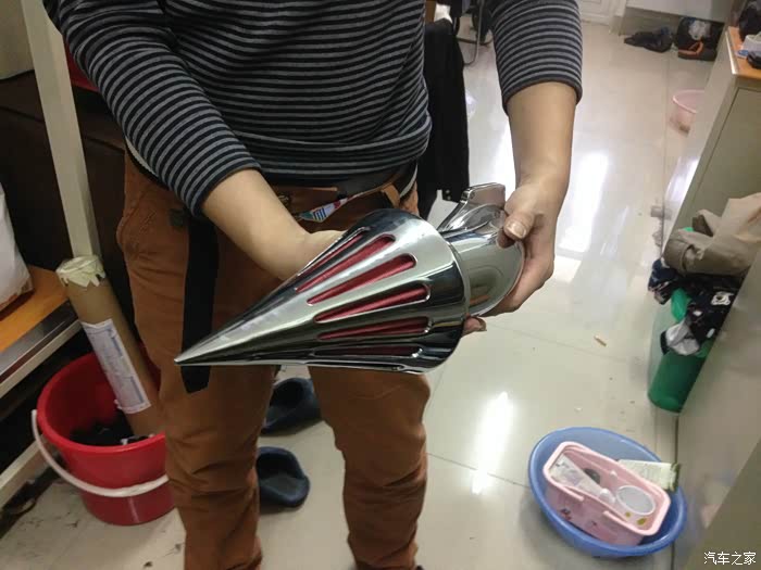

又一波改装件到了,在寝室开心的拆箱
室友拿着空滤说这像火箭弹,哈哈。我的室友们在我的改装路上也给了不少意见建议,陪着我买件改装,超够意思,真是中国好室友

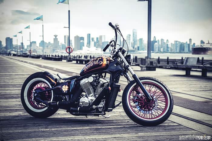

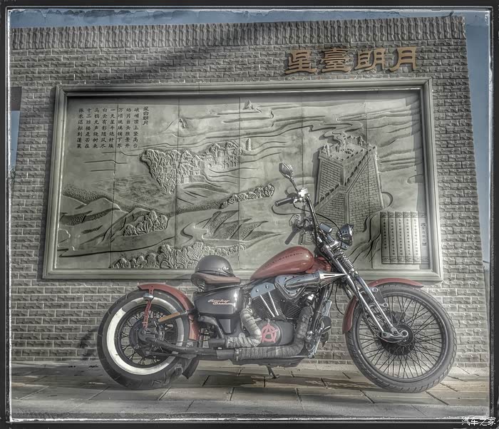

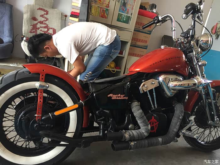

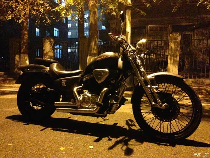

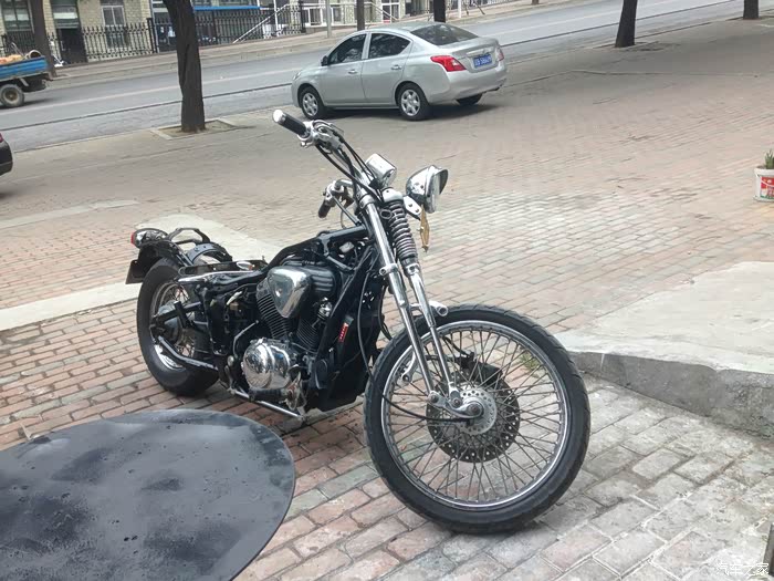

一直痴迷bobber风格,当时找了很多国外的改装范例,决定开始动手。

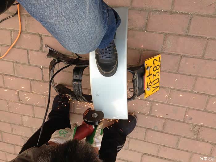

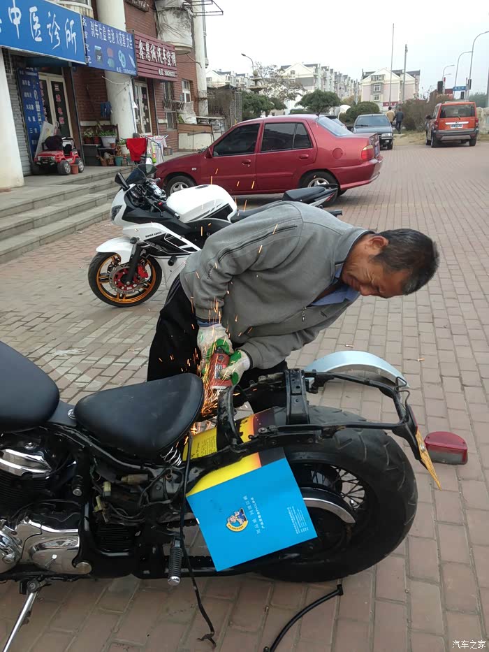

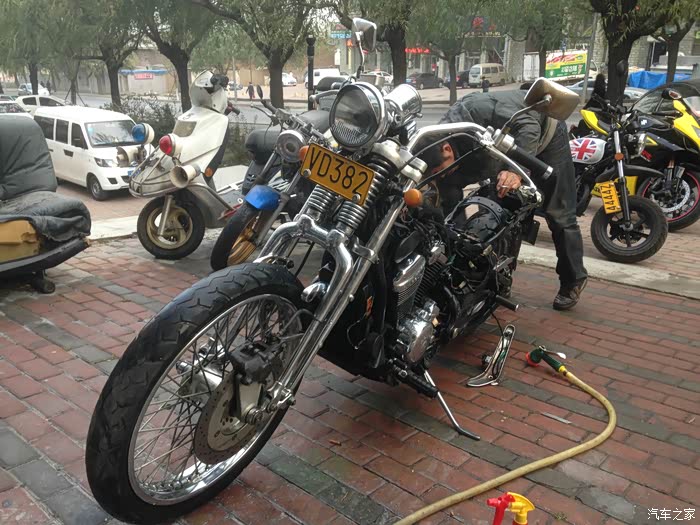

会飞大叔在帮我切割车架。为什么叫他会飞大叔呢?因为目前还没有发现他不会的事情,从各种手工技能到诗词歌赋,样样精通,简直就是超人,让我们佩服的五体投地。所以我和我的小伙伴们给他起了这么个外号大叔是我忘年交的朋友,人超级好,帮了很多忙,万分感谢
看起来有点样子了

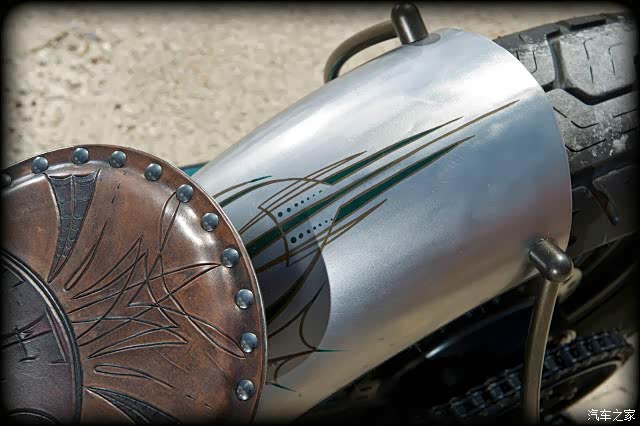

后泥瓦有些长了,切掉~

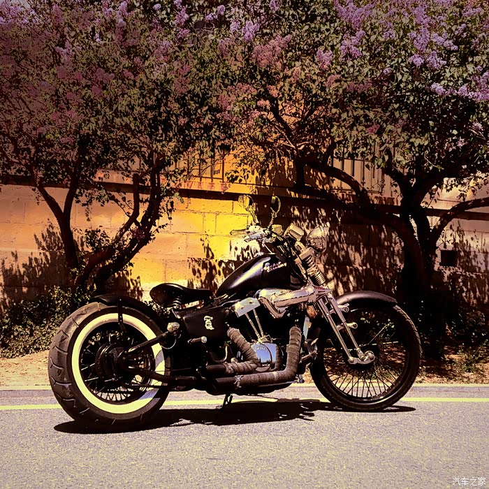

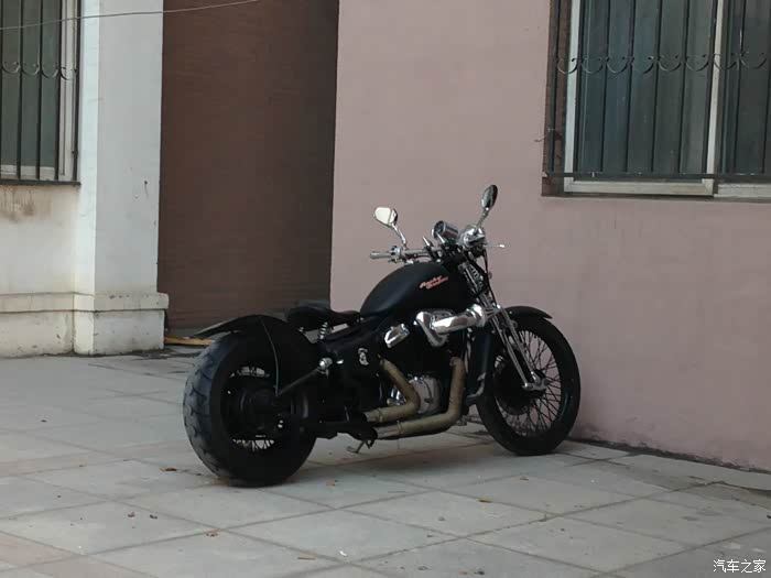

这个泥瓦有点丑,后来总算是换掉了。排气因为太烫,也缠了防烫棉
空滤并没有真把它当空滤,因为调试不好的话其实对发动机是有损害的,所以只是把它做摆设固定在了原车空滤盖外面。纯粹为了样子,各路大神砖下留情~
车架切掉之后边缘打磨一直到现在都没好好处理,这几天有时间一定要做。弹簧座也准备换成棕色,以搭配现在的橙色车漆。

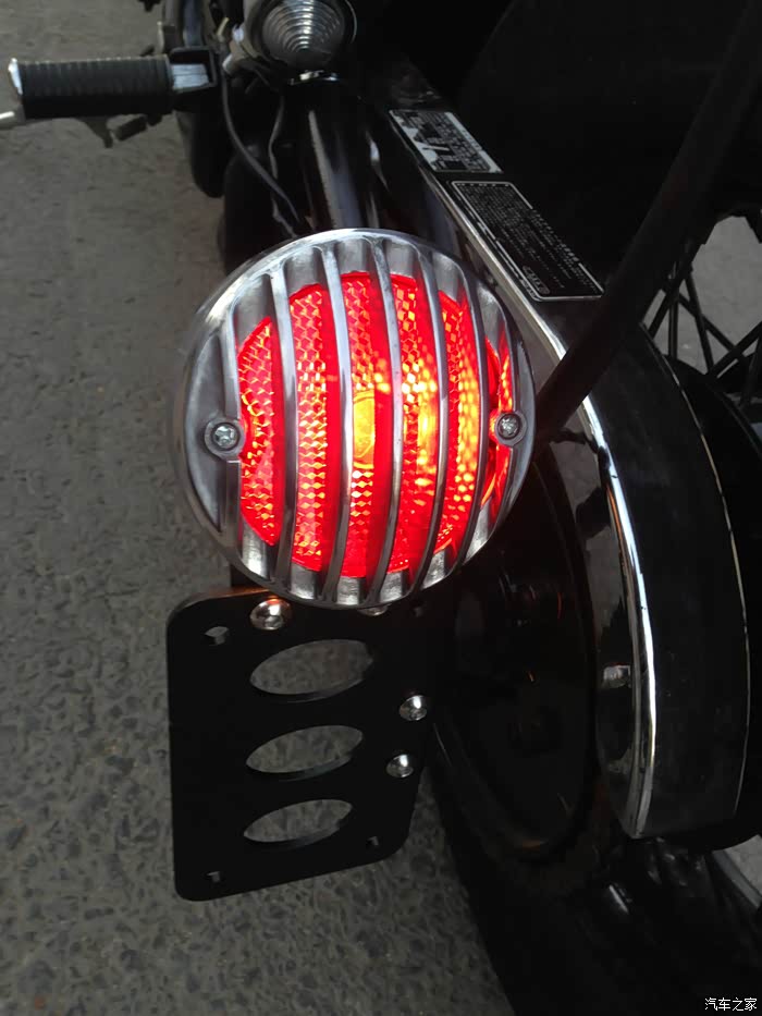

后尾灯和侧牌照架。我的各种照片之前在淘宝上被商家盗用,不知道什么渠道泄露出去的,也是醉了。

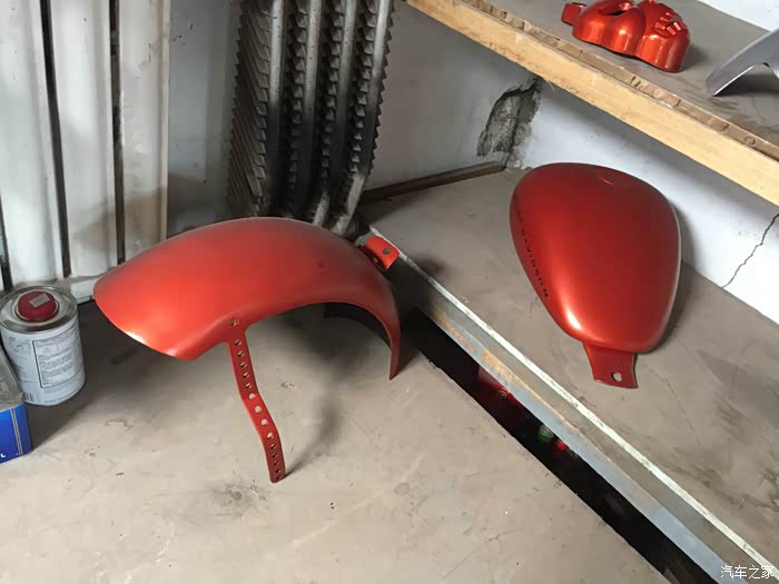

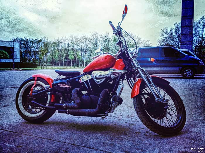

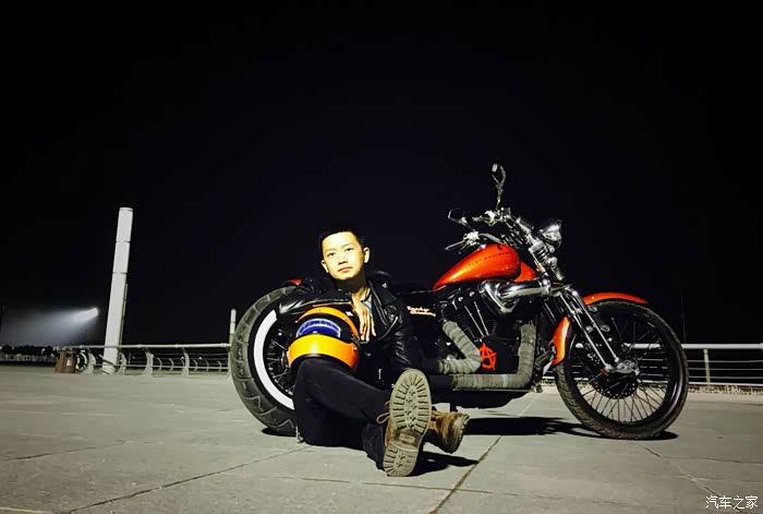

在油箱上有两处小磕碰了之后,完美主义的我彻底忍不了了,决定重新做漆。但是既然要做,不换颜色岂不是很亏?(***丝心态,莫怪莫怪)这张照片是黑色车漆的最后留影,当时已经换上了新的后泥瓦,加了轮胎白片,装上了筷子盖,骷髅牛角,鹰头上泵盖,换了个17cm的小高把,排气也被喷黑了
纠结许久,自己拿ps也试做了多种颜色,最后看到一位车友大哥的橙色883之后终于决定,就要橙色了!
两台车合个影

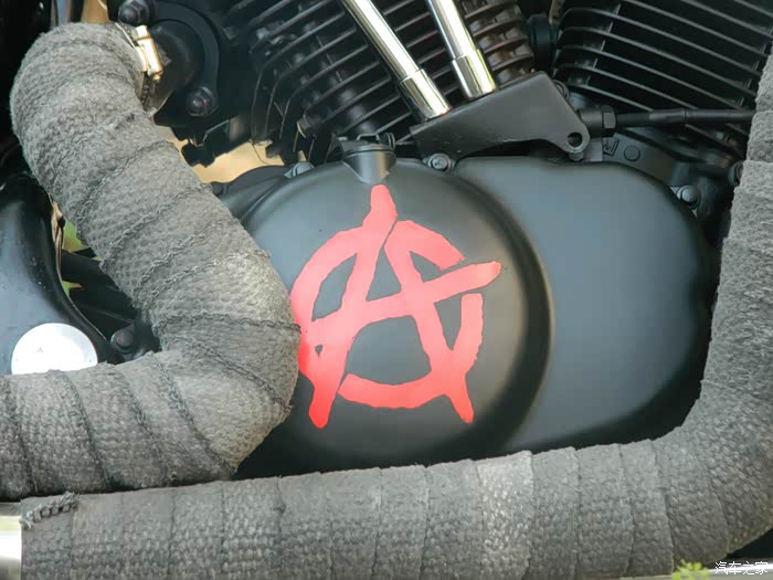

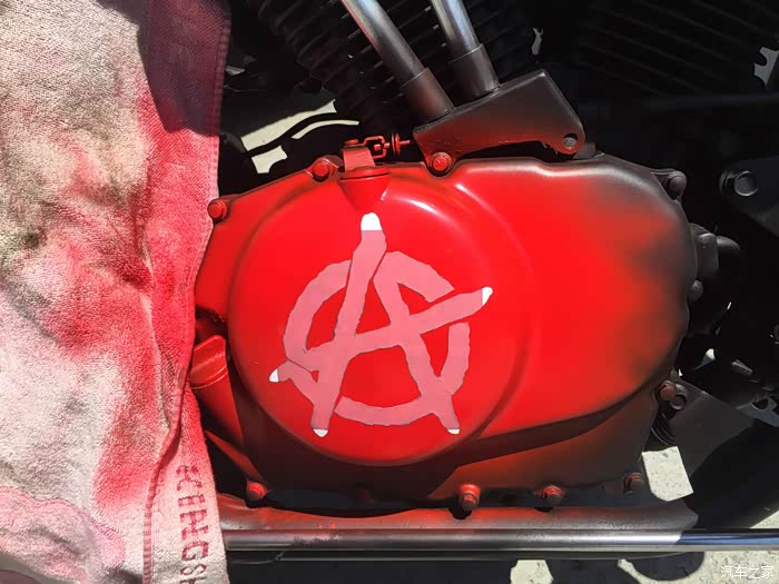

作为混乱之子死忠,我想把logo喷在发动机上。先用铁水泥磨平了原有的honda标志,打磨之后用喷汽车卡钳的高温漆先扫一遍做底,贴上混乱之子的logo(手工在背胶纸上剪出来的哦,手艺不错吧哈哈),然后喷黑,再撕掉贴纸,效果怎样呢?
完美!发动机左侧也做了logo,没来得及拍

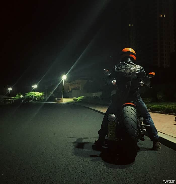

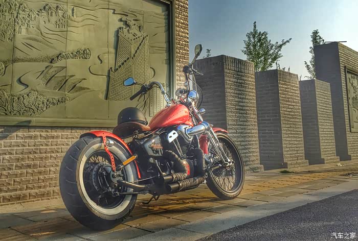

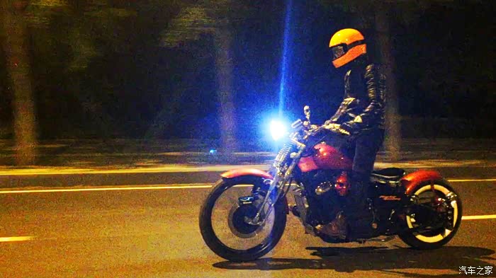

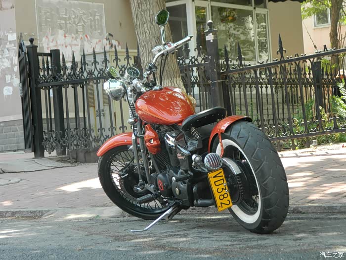

亮丽的颜色带来亮丽的心情,忍不住一顿拍

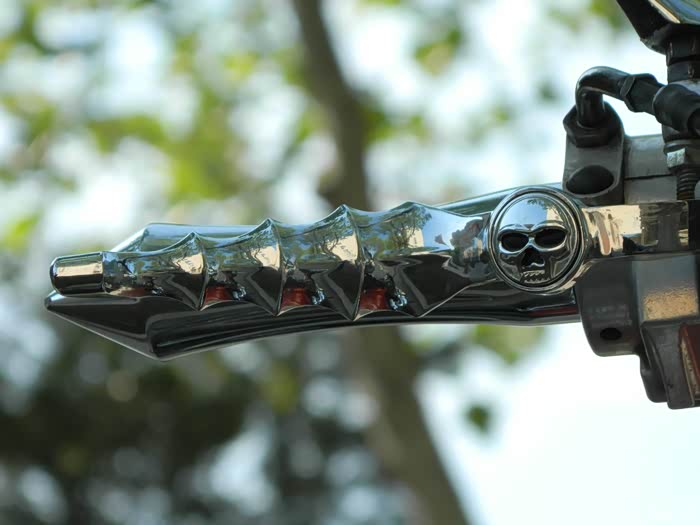

骷髅牛角

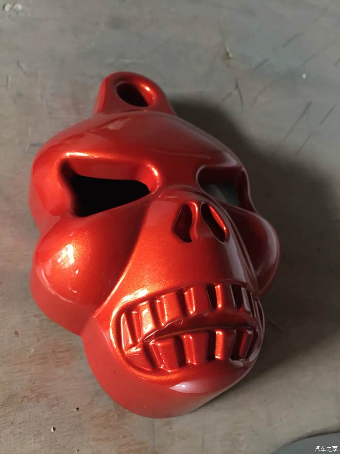

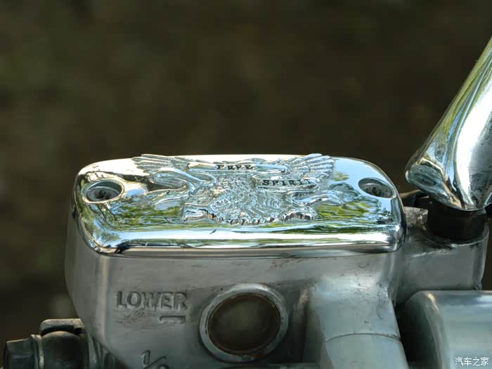

老鹰上泵盖

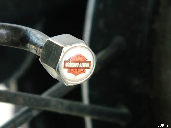

哈雷logo气门塞

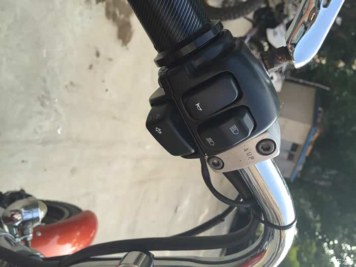

改了哈雷的手把开关,手感提升多了。

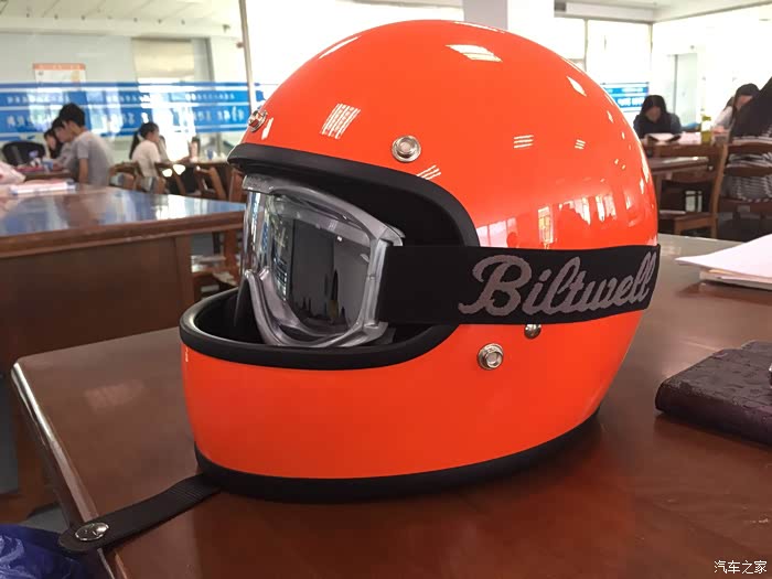

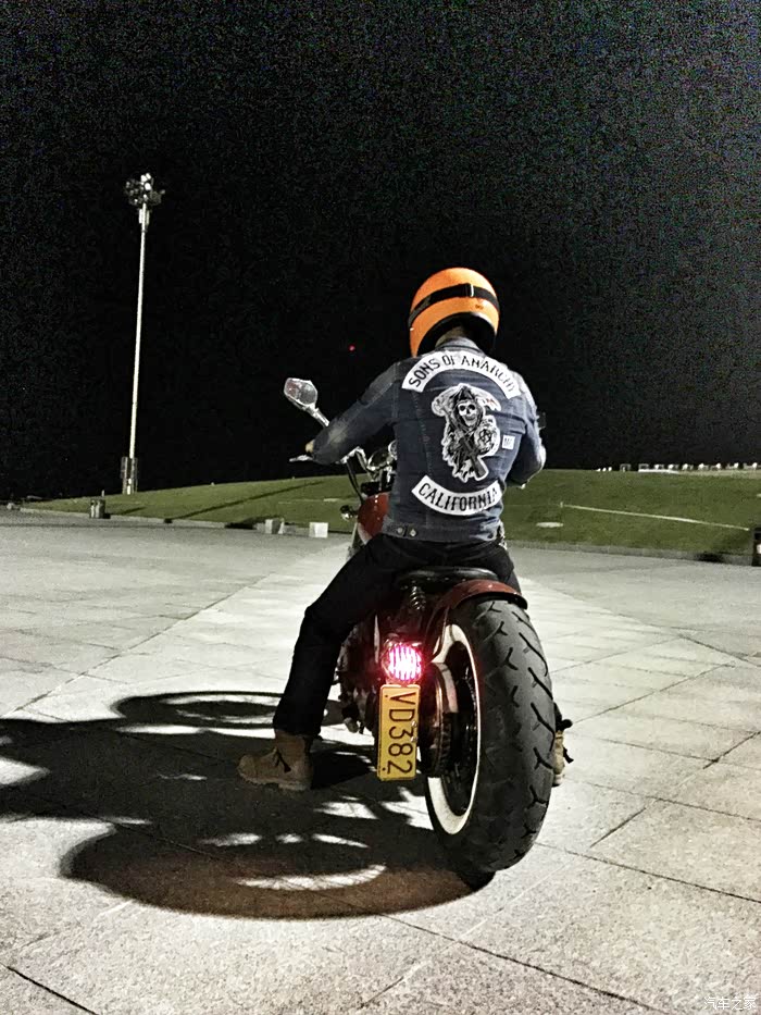

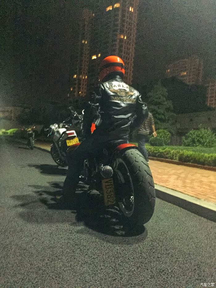

为了配合车身的颜色,橙色头盔也搞起~Biltwell的全盔和风镜,小贝同款哈哈

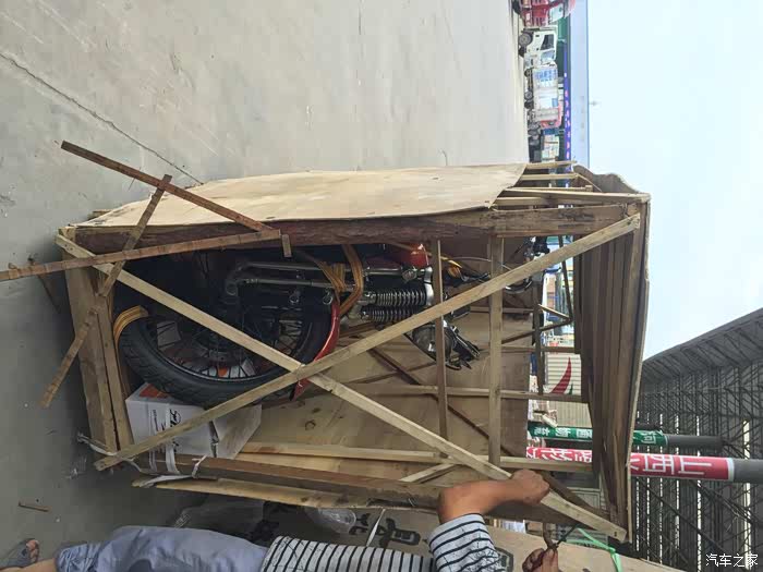

在大连朋友的物流那里打箱发货
到山西啦,迫不及待去货站提货
到家啦

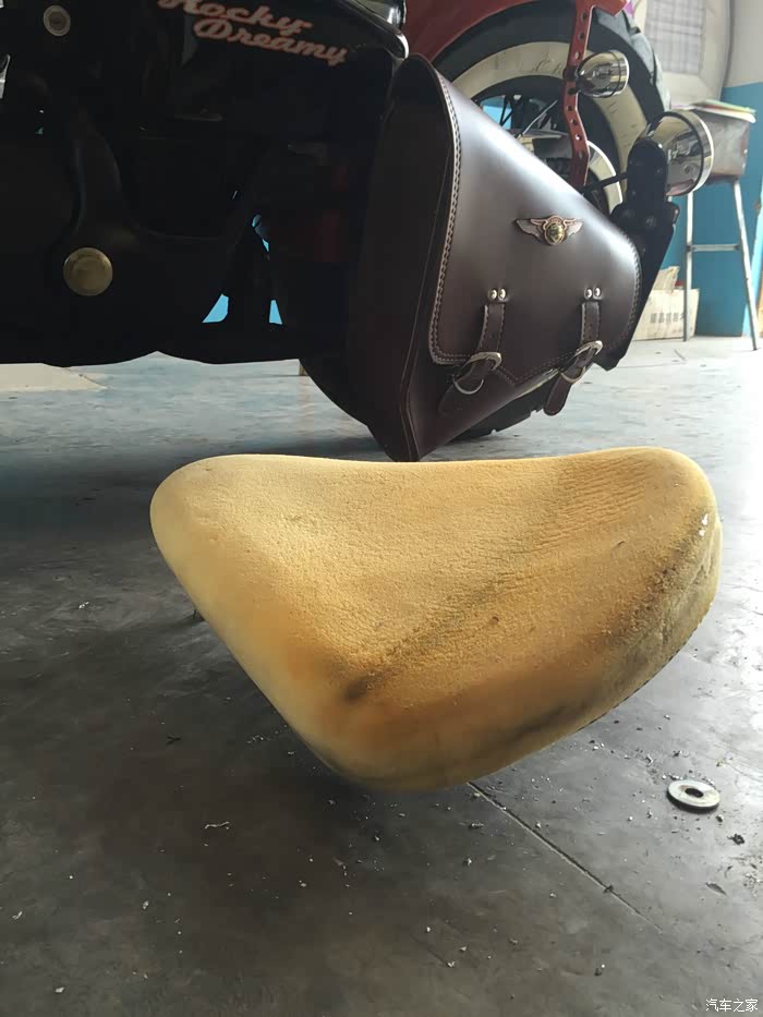

今天给车座包了个棕色皮子。本来有从网上买的疯马皮,挺好看的,但是前期会掉色,用一段时间摩擦多了才会好。我可不想拿裤子当牺牲品,纠结思索良久还是在我们这里一家座椅包皮店里用了普通的人造革。
拆座椅,话说真难拆啊,螺丝在弹簧里面,卸的很费劲
后来又加了些海绵上去
做成的效果,不如人意啊!过两天再改了,实在看不过眼,还不如原来黑色座椅好看呢。车友们觉得呢?

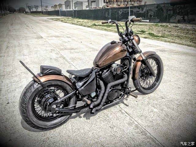

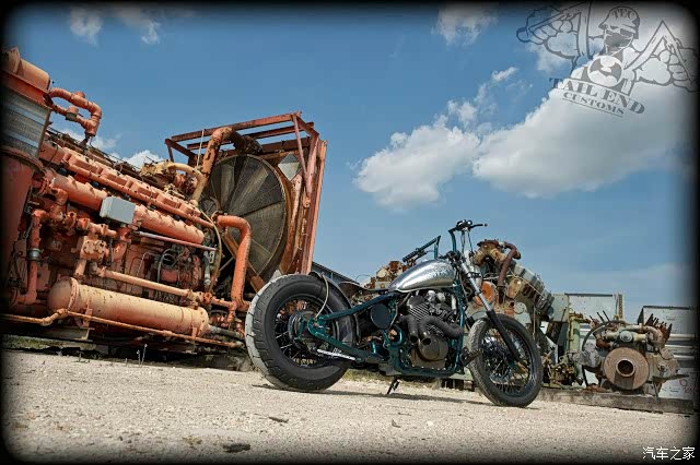

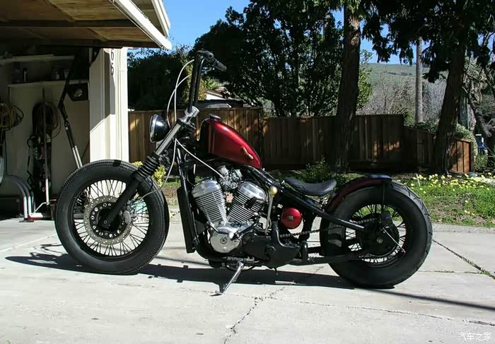

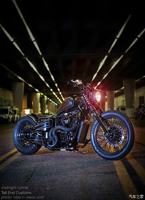

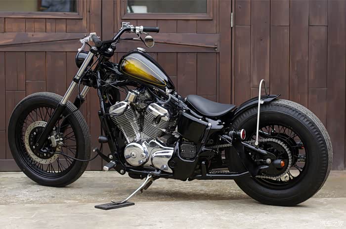

来点我收藏的国外车友改装铁马的范例,希望对其他要改装的车友有所参考:

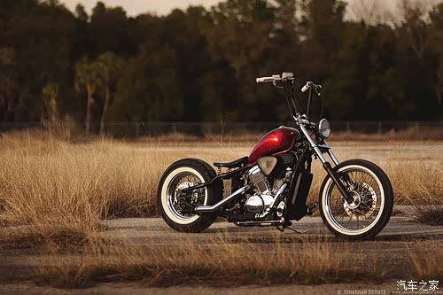

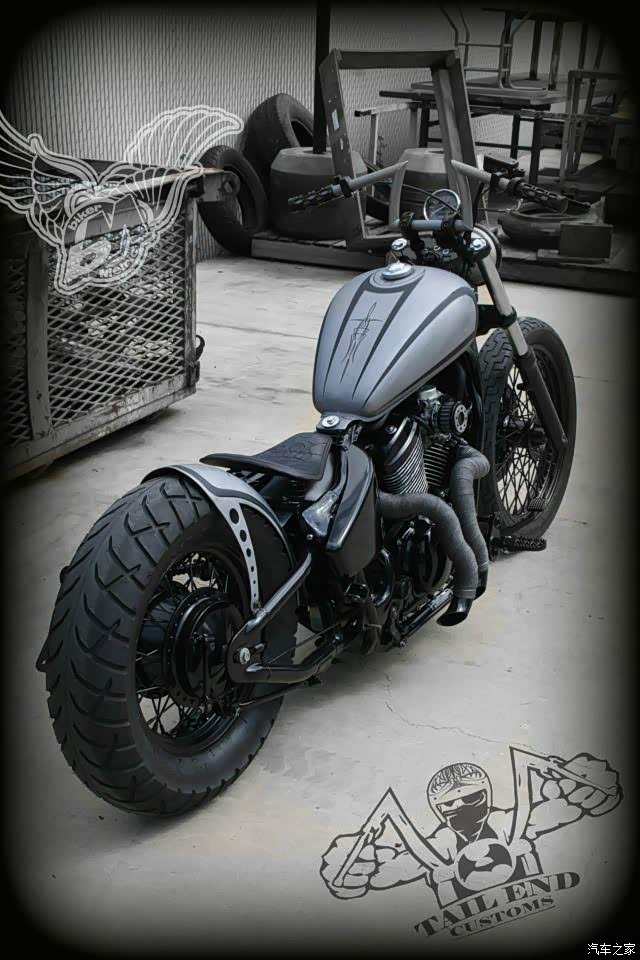

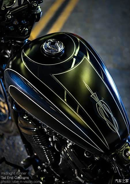

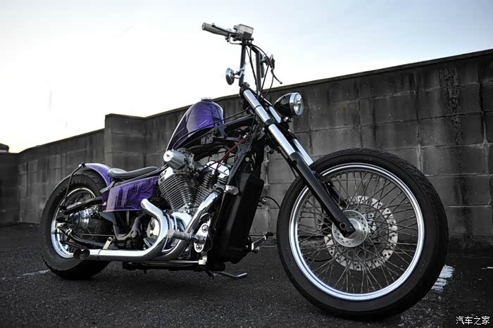

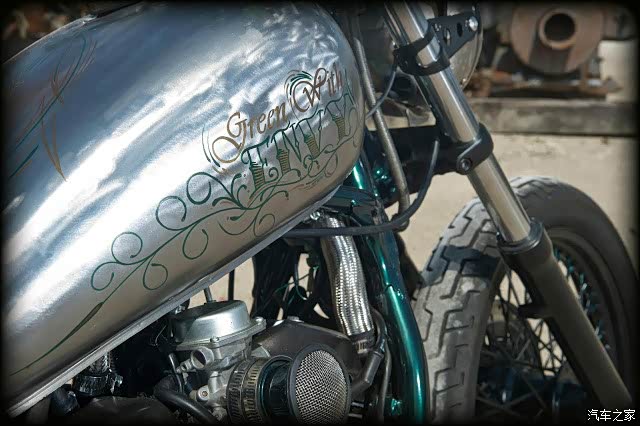

这个水滴小油箱真的帅爆了,车漆也很美,不知道怎么能买到这个油箱

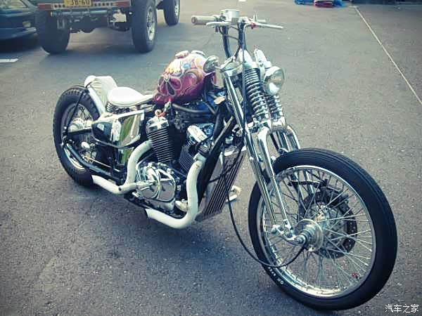

在YouTube上看到这个泰国车友的改装,很好奇他发动机左边的边盖是怎么搞的,跟哈雷简直一样了

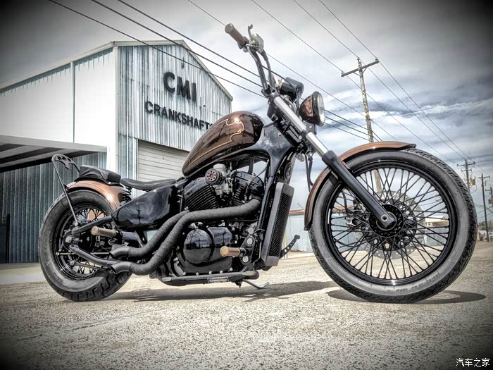

这辆车改的也挺不错的,好像是日本车友改的,很有流浪的感觉。
这台车改的挺有名气的,很多地方都能看到图片。

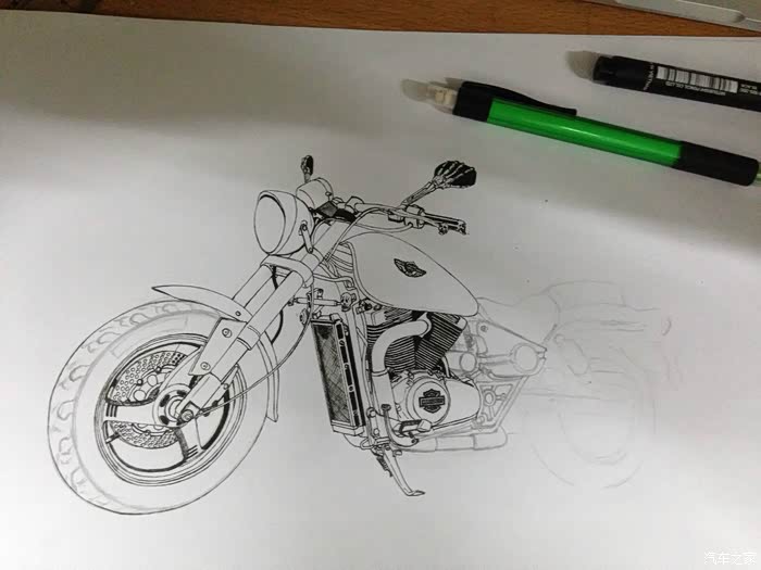

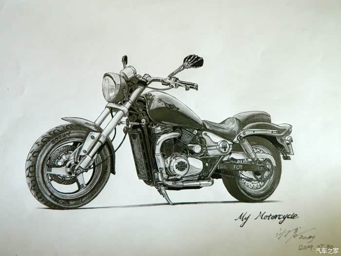

然后缅怀一下我的上一辆摩托车,铃木无法无天。

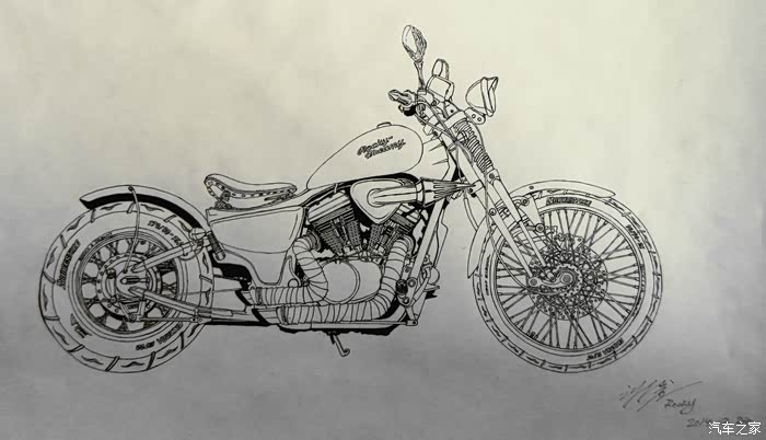

放上我给他的画像。
看小伙伴们照相多敬业当时正在备赛期,线条还是比较分明的,现在腹肌都要成一块了哈哈。
