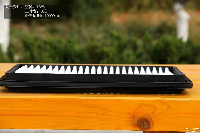

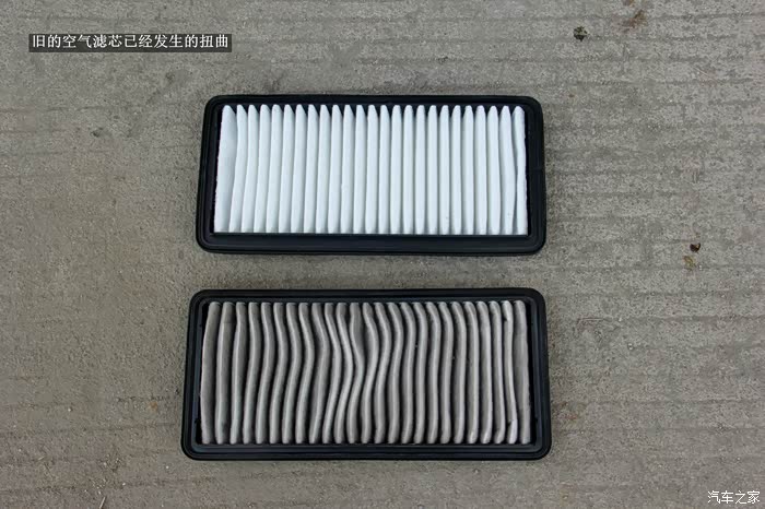

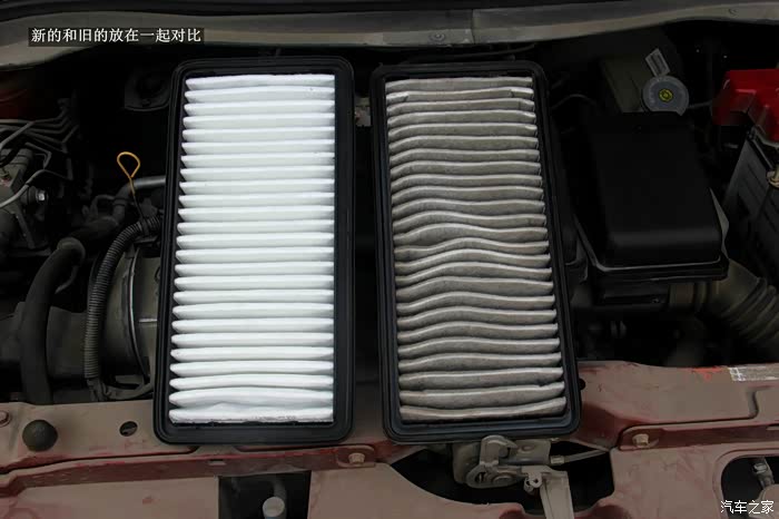

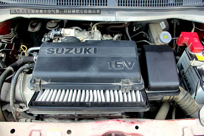

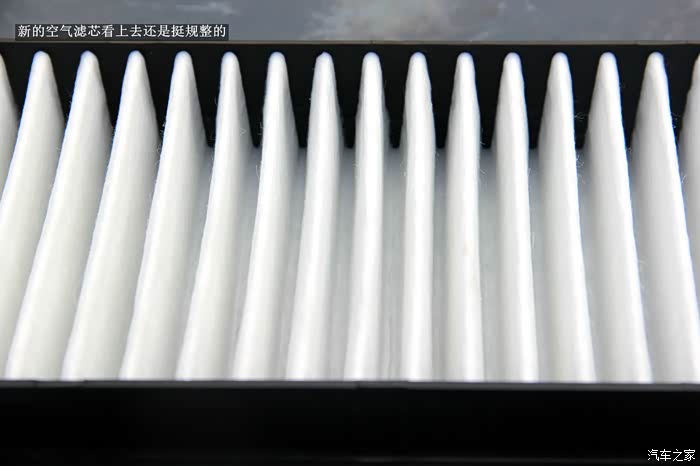

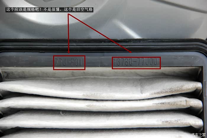

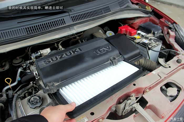

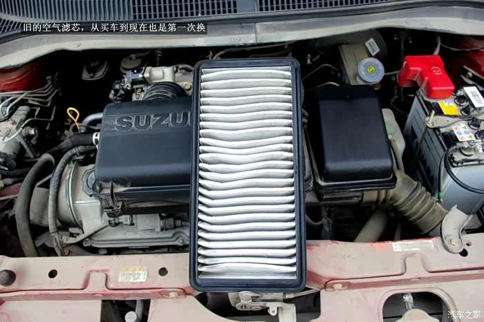

        最近不知怎么回事,忽然间爱上了动手,只为享受成功的喜悦。另外也进一步加深对爱车的了解,还省钱、一举多得。
       从购车起到现在已经有一年半的时间了,我家YY现已行驶了10000km,马上进入二保了,为了节约成本,了解爱车,有点东西感觉自己力所能及的事还是交给自己做。因为本人已经有10年的驾龄了,对车子多少有一部分了解,在一个就是论坛里各种大神出么,也学到了不少东西,今天有幸获得成功,特此来分享一下。

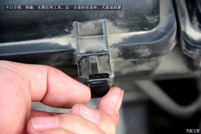

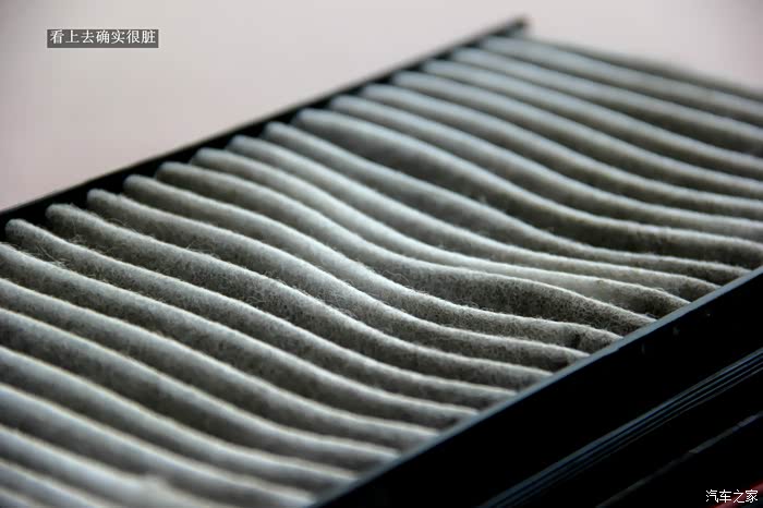

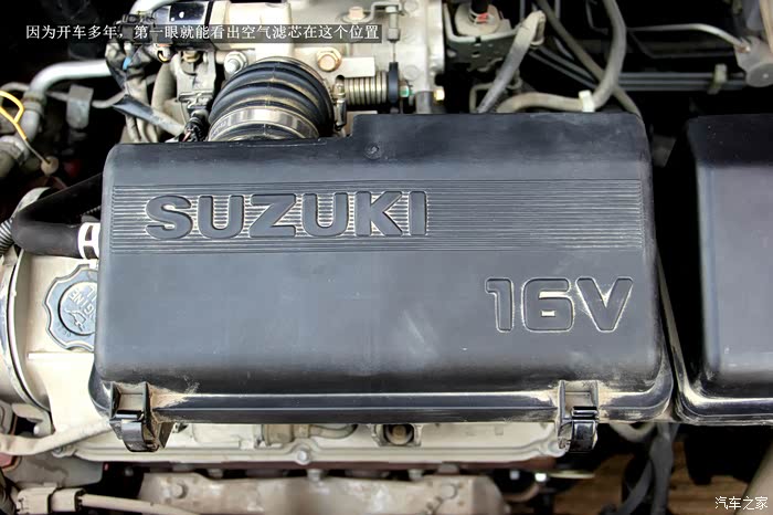

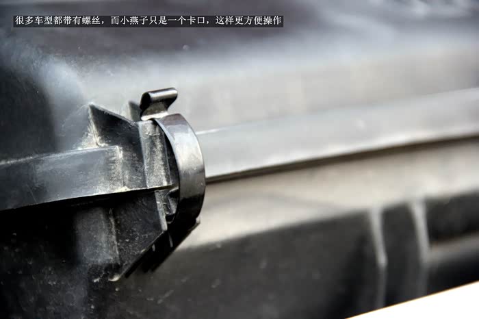

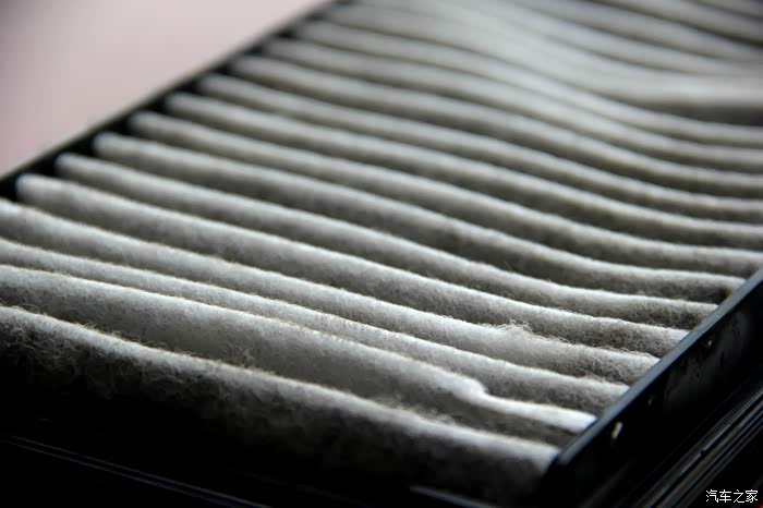

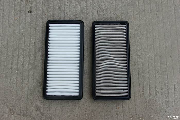

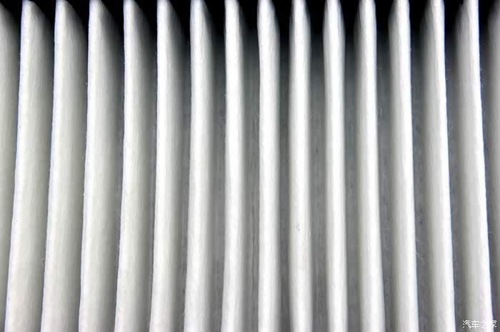

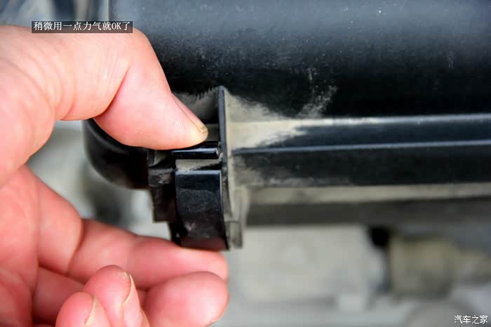

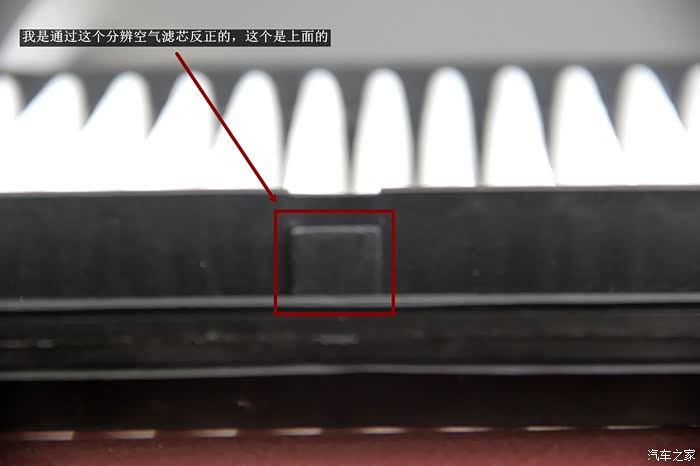

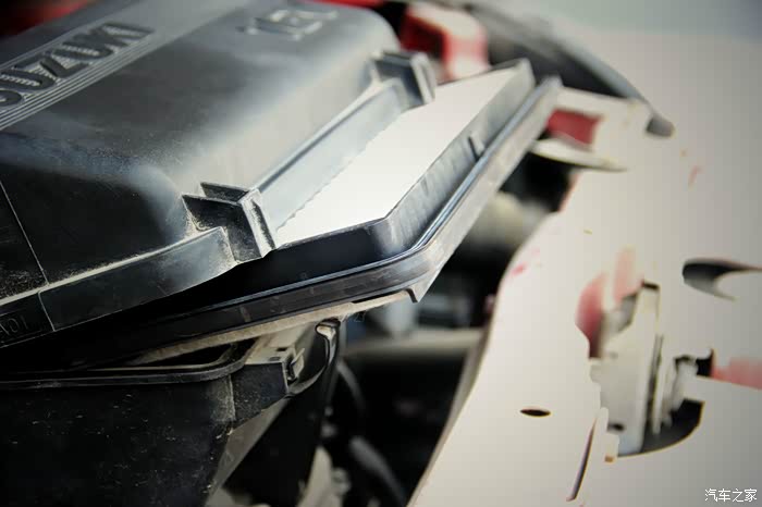

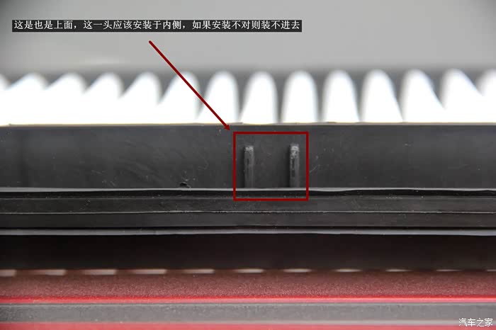

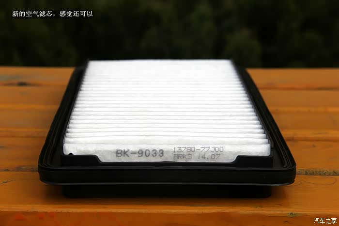

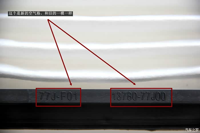

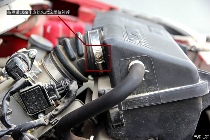

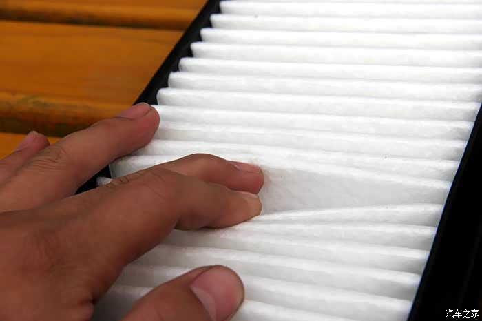

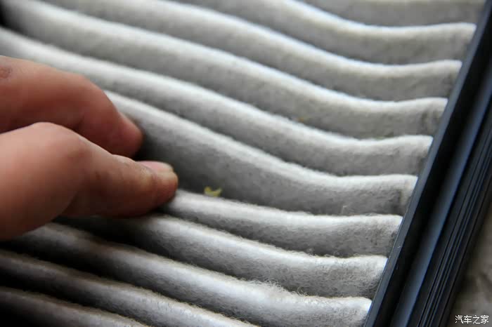

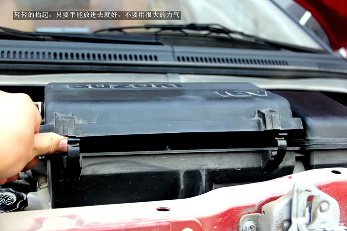

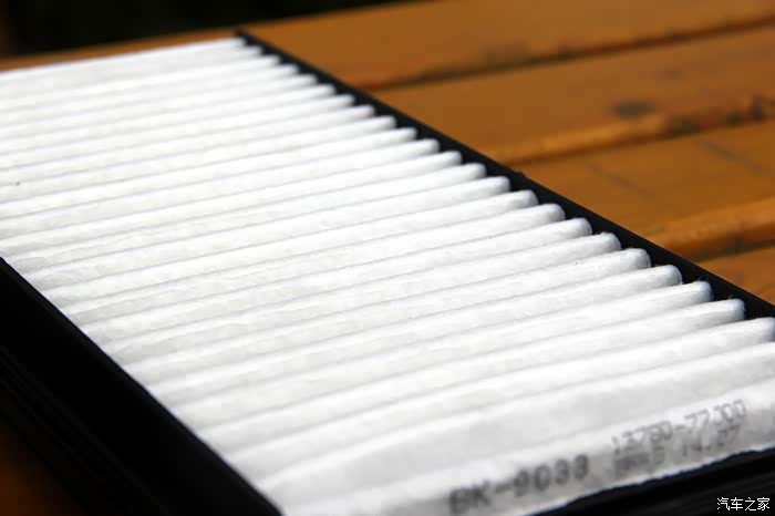

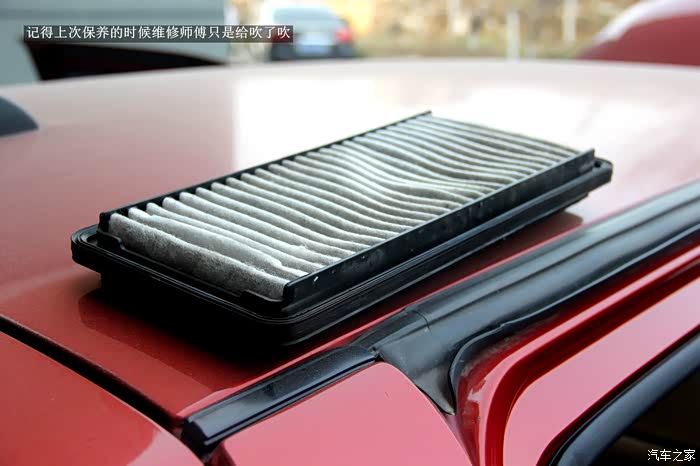

       上次首保的时候维修师傅拿出来吹了吹,一般更换空气滤芯周期为10000km更换一次,此次自己更换空气滤芯的主要目的是为了逃避在4S更换,大家都知道4S里面的昂贵的费用,伤不起啊!能省一点是一点,再去保养的时候无非就是换换机油以及机油滤芯罢了,起码能剩下四五十块钱。下面来我简单说一下更换空气滤芯的整个过程吧!雨燕的空气滤芯我也是第一次更换,不过和其他车型的操作大同小异,最大的不同就是空气滤芯盒不是用螺丝拧的,而是卡口的,这样看来,操作更加容易、快捷,无需任何工具,只需要用手就能轻而易举的更换(下面部分图片已注明)不知道这样的设计是厂家故意的还是设计有缺陷。当卸下旧的空气滤芯的时候,映入眼帘就是脏、脏、脏,据听说如果不及时更换的话,会导致车辆怠速抖动、油耗偏高、功率下降等一系列的问题。等更换完以后,自己溜达了一圈,感觉大不同。
分享,上图吧!
