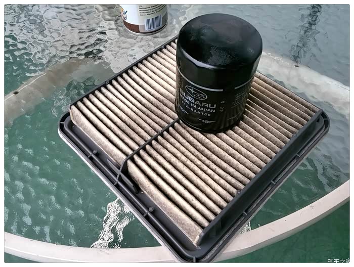

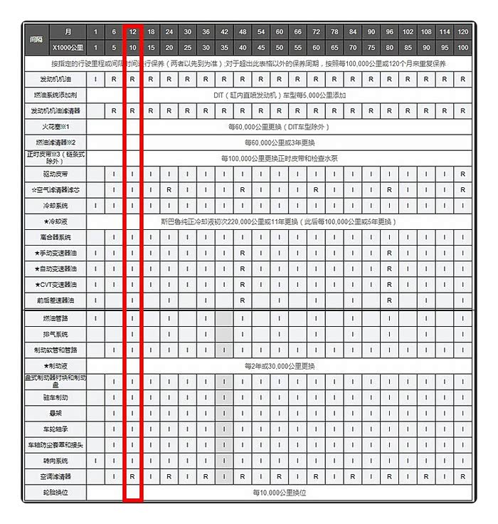

按照手册,本次应该保养的项目:更换机油、机油滤清器、空调滤清器,其他检查清洁
保养开始

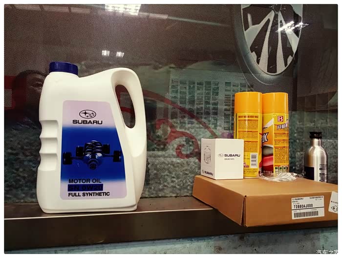

材料到位
够脏的

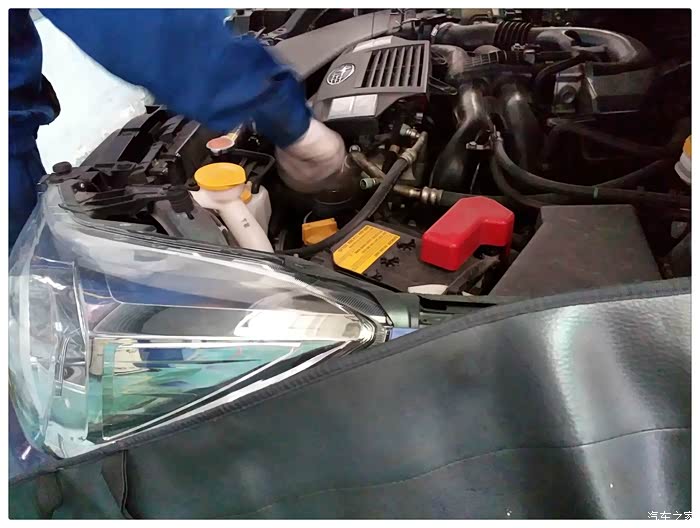

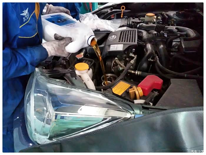

升起,准备更换机油
检查轮胎
清洁
换下的,懒得带走

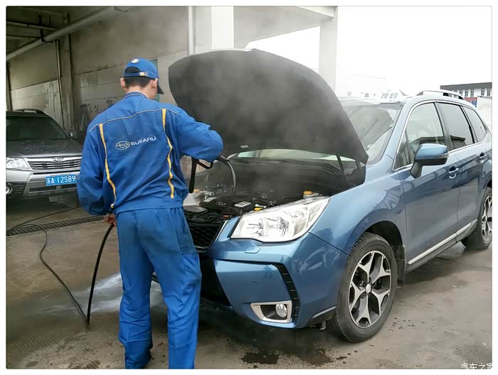

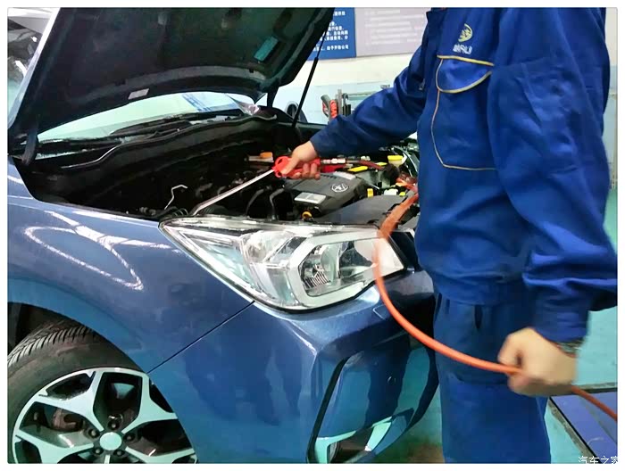

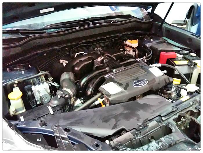

这就是开蜡,师傅说咱这是进口车,漂洋过海的运来,上了蜡防海水锈蚀
开蜡水喷完,清洁,然后冲洗,师傅说如果不开蜡,时间久了机舱容易藏污纳垢
开蜡后的机舱

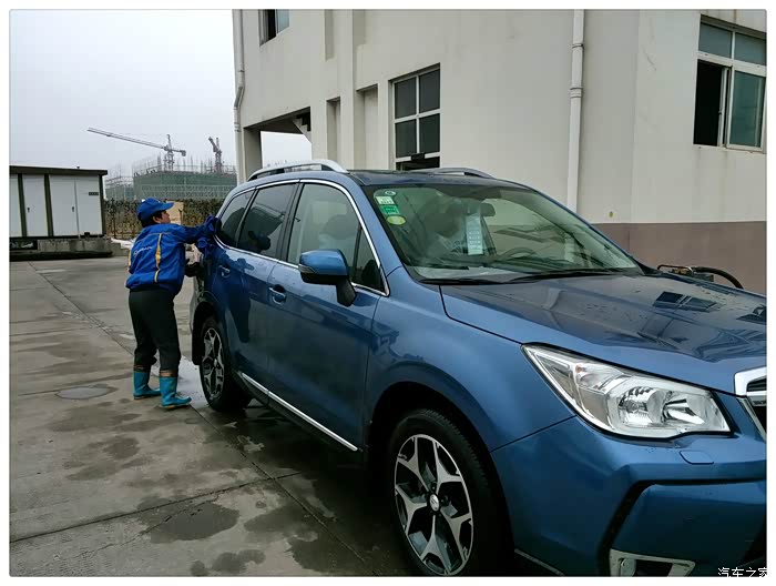

最后洗车,10000公里保养结束!
如果按照保养手册,只需700大几就能完成,燃油添加剂带走没加,这里要请教森友的是:到底需不需要开蜡

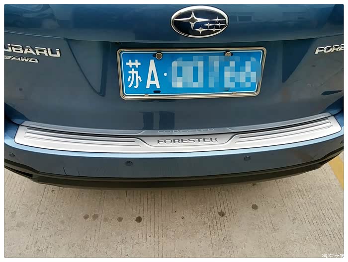

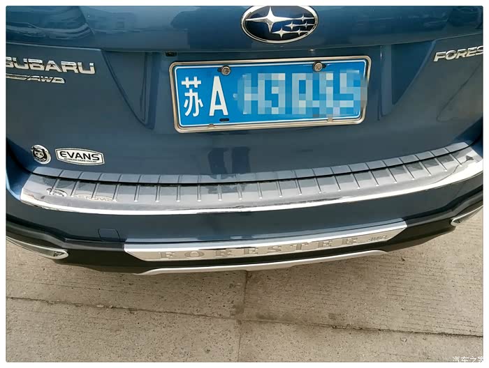

洗车时,无聊拍了几张森林人的后备箱防蹭贴,哪一个是我的呢
