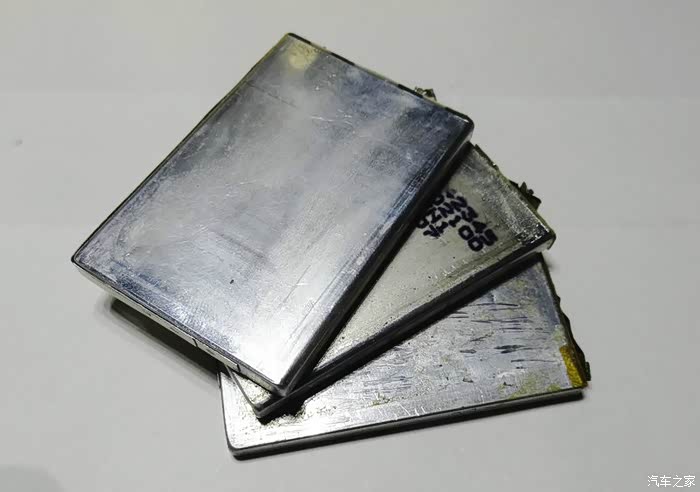

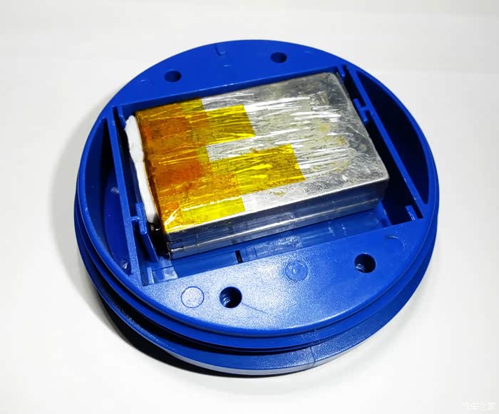

翻出来三块383450的锂电池,只能放下3块。。。多了放不下了。三块加一起,容量大概2100mah。
三块锂电池并联好,装好保护板。
去掉电池仓的弹簧,正好可以装进去。

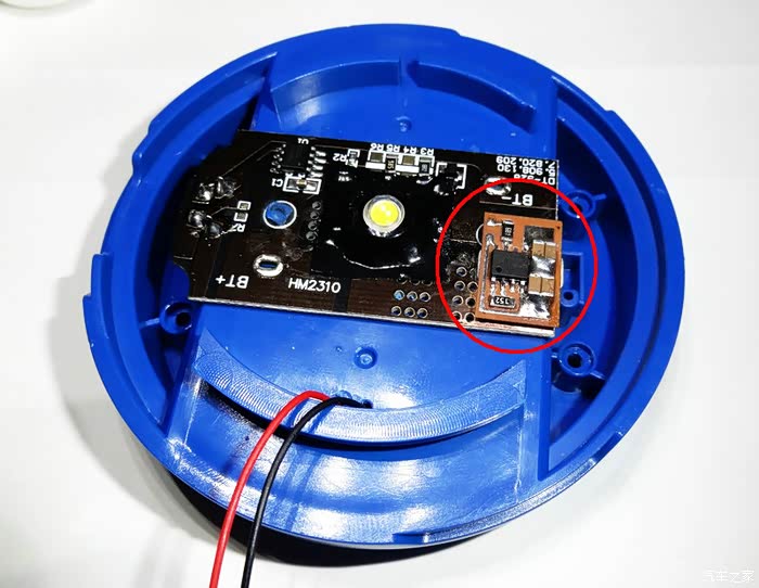

多年前做的TP4056充电板
焊好一片用来给锂电池充电。
一小块铝片,给4056散热。
用导热硅胶贴在覆铜板背面。
电池包用黑色贴膜包一下。

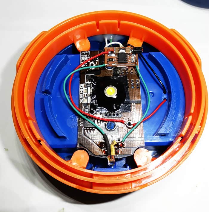

充电板连同铝片一起用导热硅胶粘到原来的电路板上。

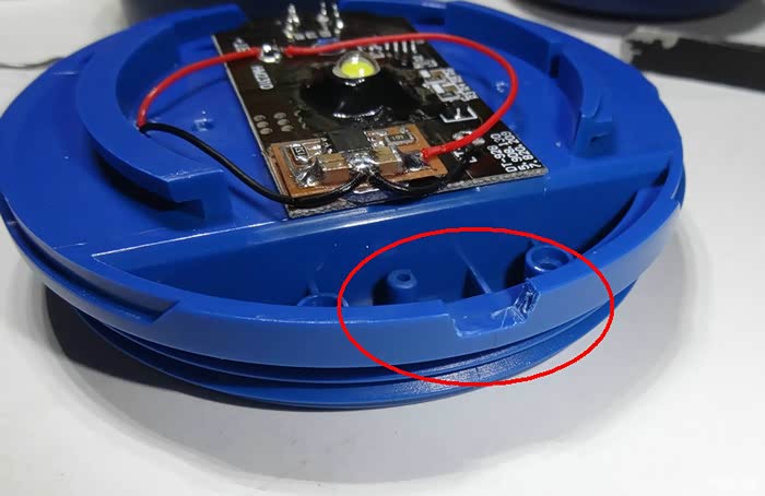

外壳开口,装充电口。

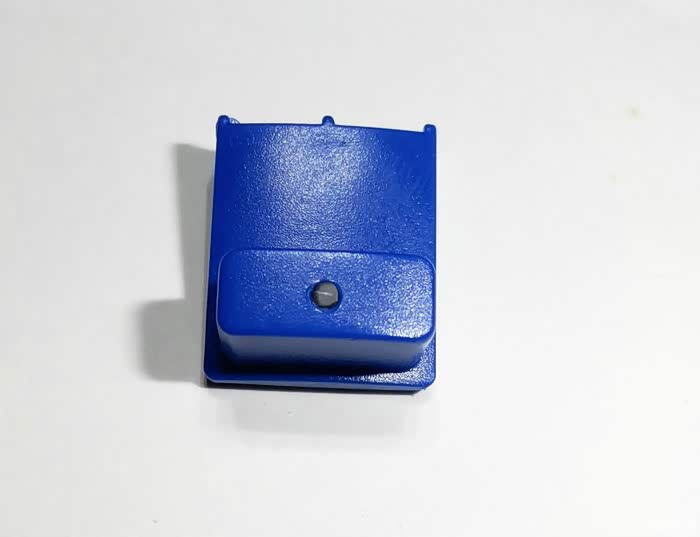

MICRO USB接口,焊俩翅膀用来加固。

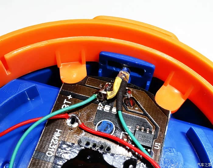

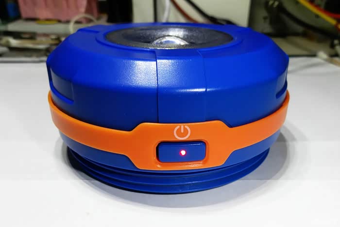

这个是开关,开个孔用来装充电指示灯。
透明的塑料做导光棒。
装好了。
开始各种连接线。。。
LED一头焊在空焊盘上用来固定。然后飞线到充电板。
充电ing~~~ 4056设置的充电电流为700ma 充满大约需要3.5小时。

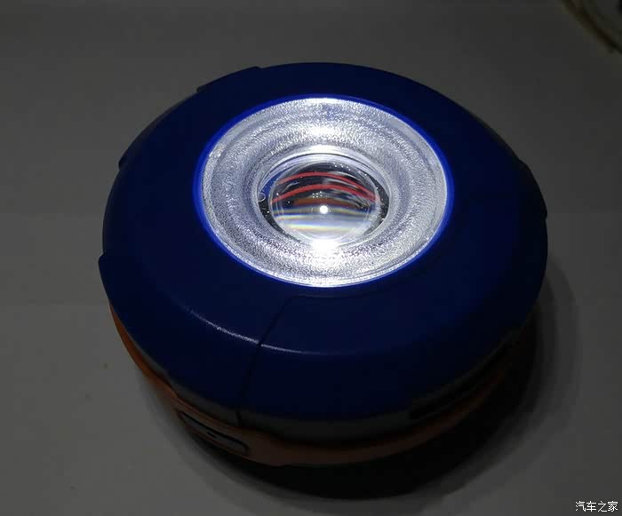

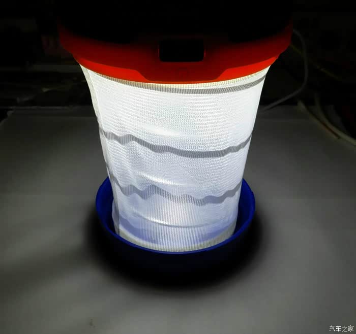

充好电,OK了~ 露营灯高亮模式。
露营灯低亮模式~ ~ ~
