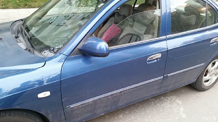

                     这个时代(社会)劣质产品太多,到处都给老陈划了绝对不是乱停乱放的原因
                         这个地方被一个电瓶车撞了,他可怜兮兮的说我赔你五十块钱。直接喊他爬,不要你赔。马家五块钱买了最深兰色的手喷漆自己喷的结果还是浅色了点

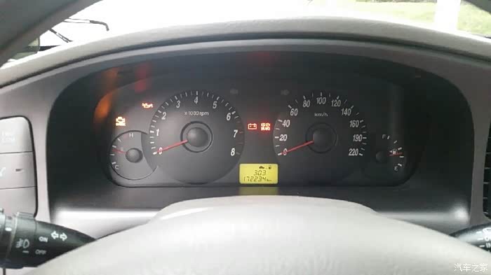

                          看嘛,如假包换的170000+

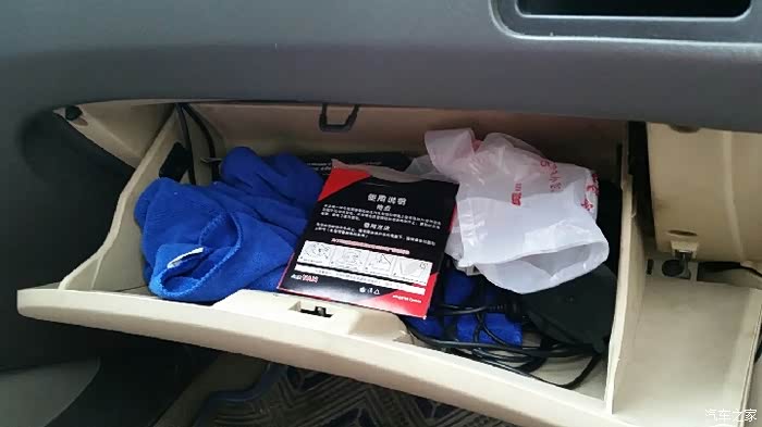

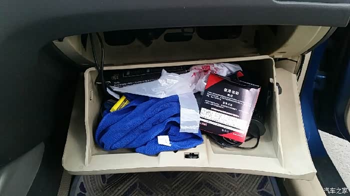

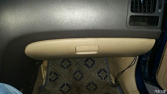

                    手套箱东东有点乱

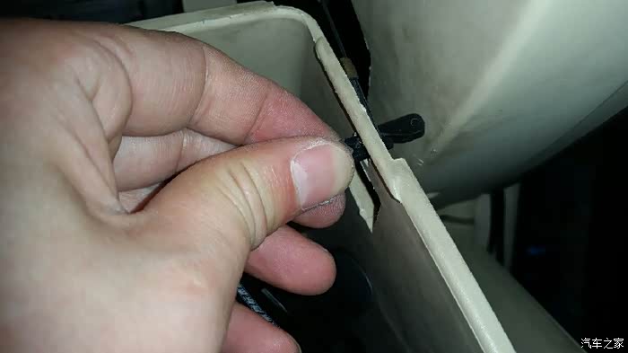

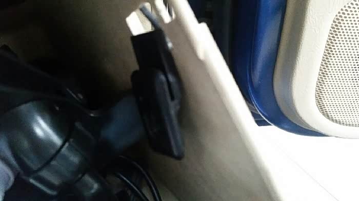

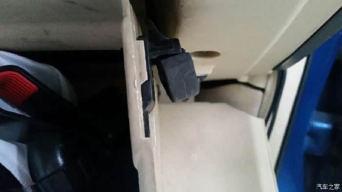

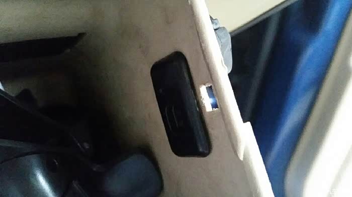

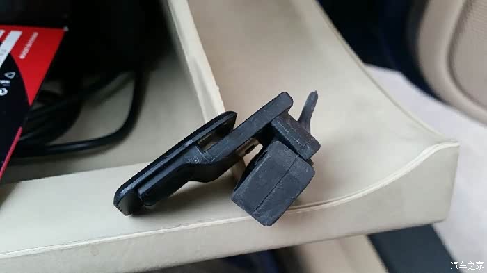

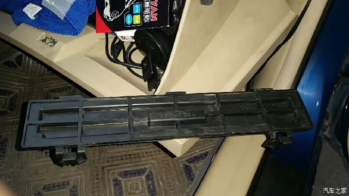

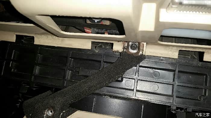

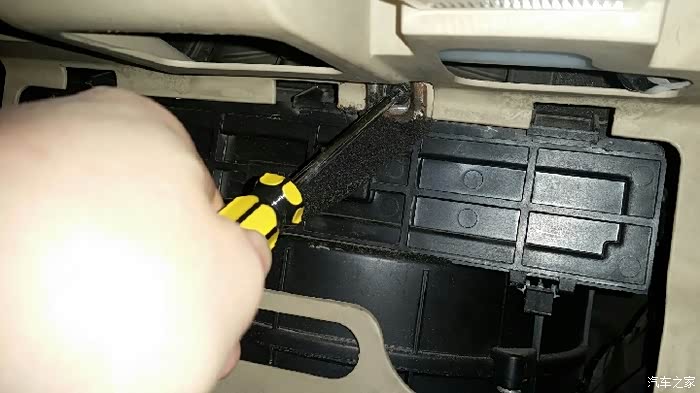

                       开拆,因为原来换过,这就轻车熟路了这个东东是限位的
                                 具体作用这几张片片就能看出来了
                               拆完限位的,这一下口开得大了

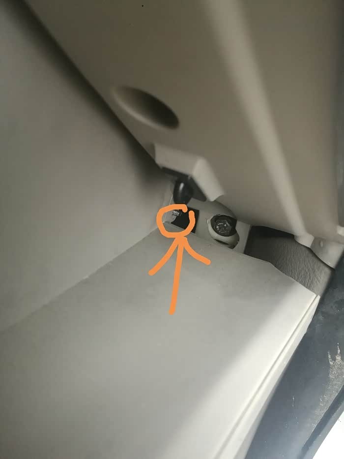

                        拆开才发现这个本该两颗螺丝的地方只有一颗螺丝了

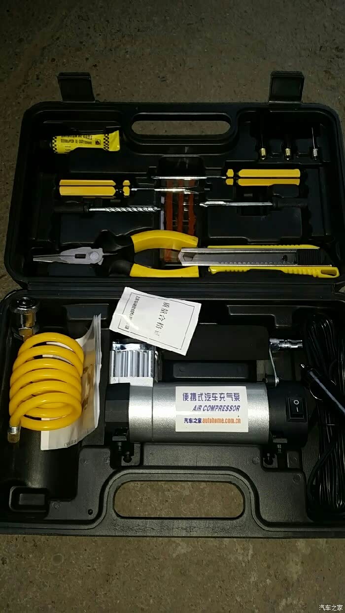

                                   上次四川论坛年会抢的工具箱破处了
                             品种齐全

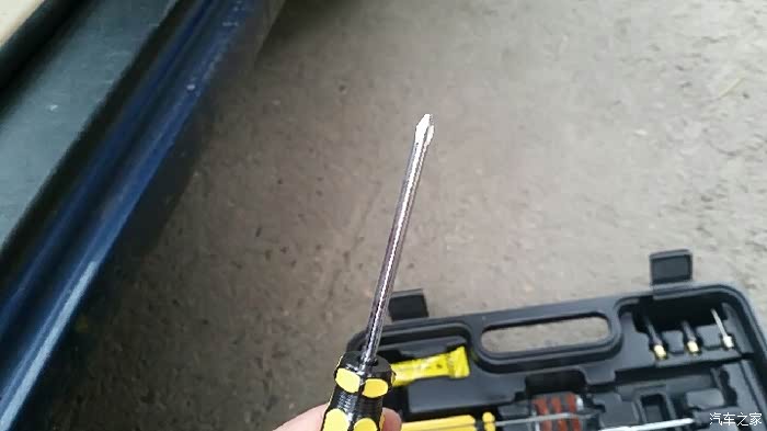

                                   但今天只有这个能用上
                            轻松搞定

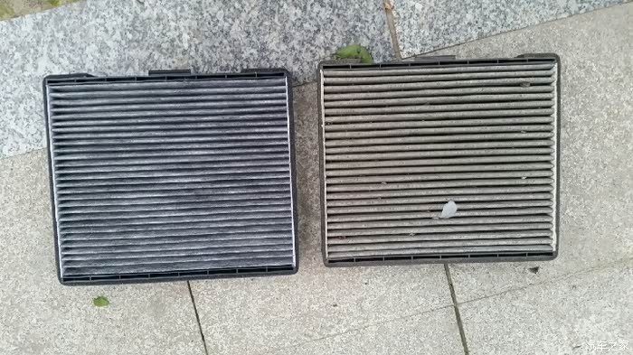

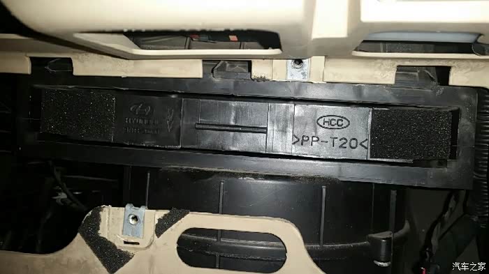

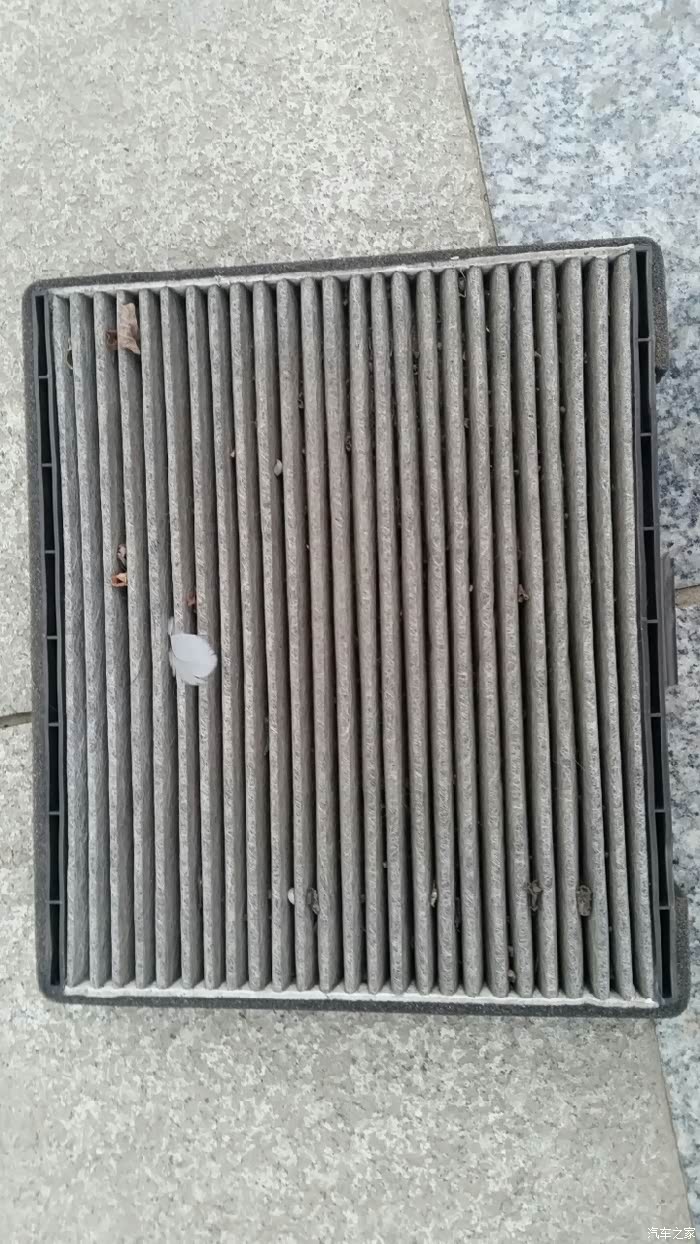

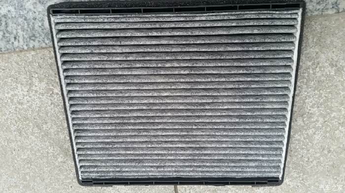

这一面看起来还将就

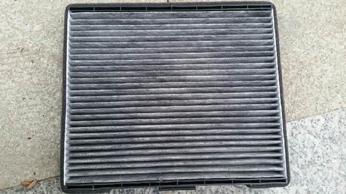

这是新的
                     新旧对比。
                              就这做工你还好意思说纯正
                       专车专用所以大小合适

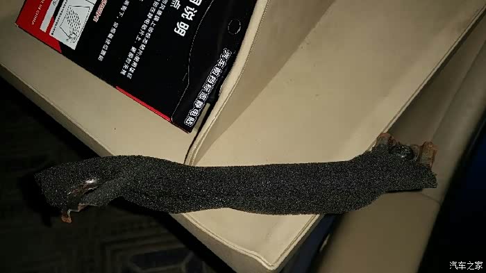

                          这个东东是橡皮筋,有了它就有了所谓的阻尼感
                       搞定

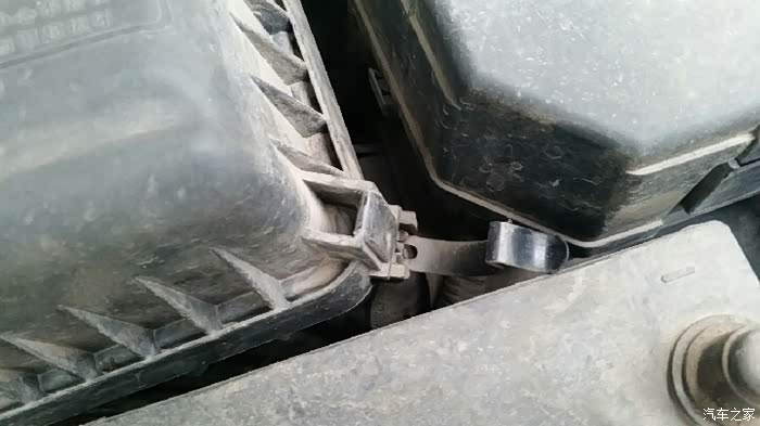

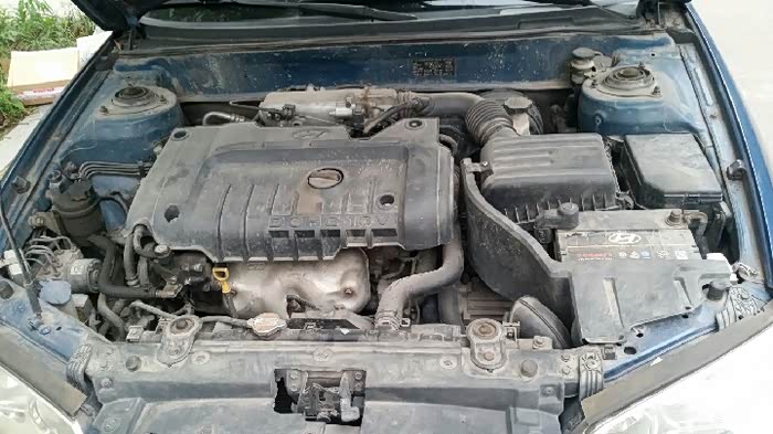

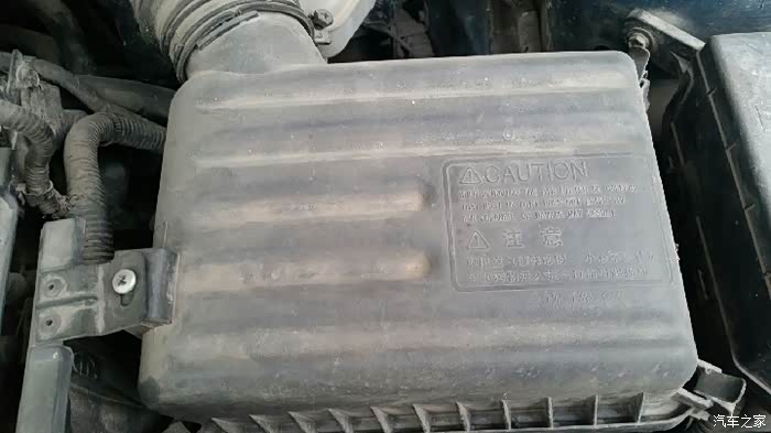

                              开盖换空滤。发动机机舱有点不干净
                                      这个就更简单

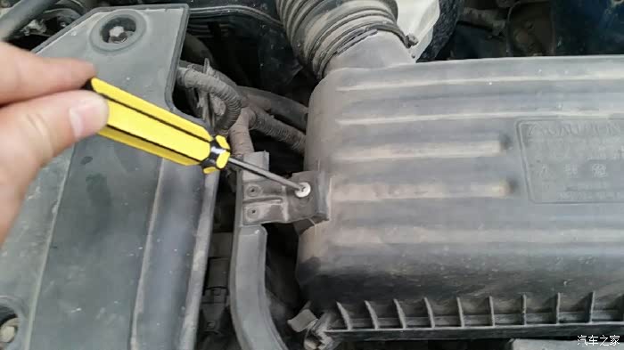

                         就这一颗螺丝
                      加四个这样的卡子

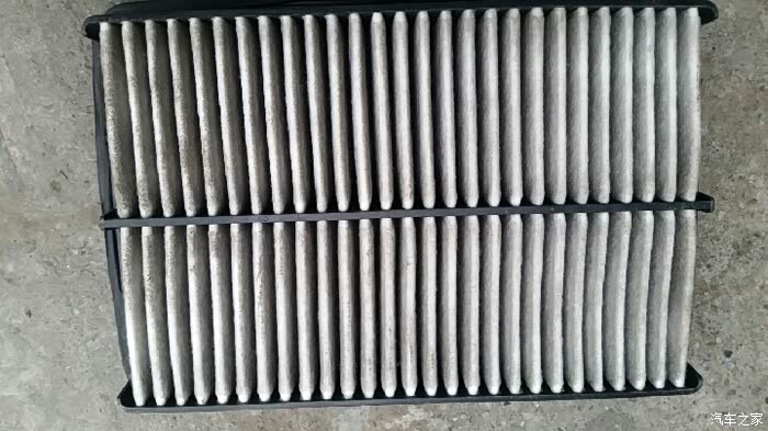

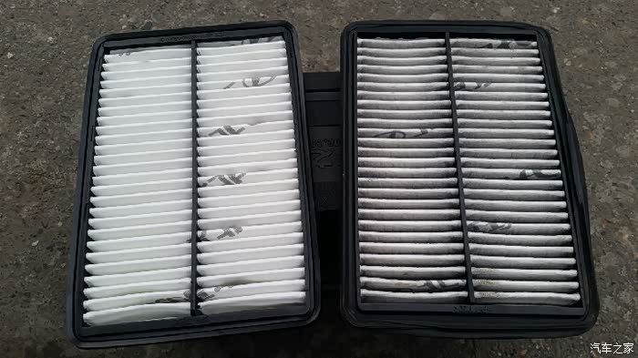

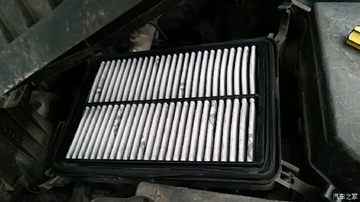

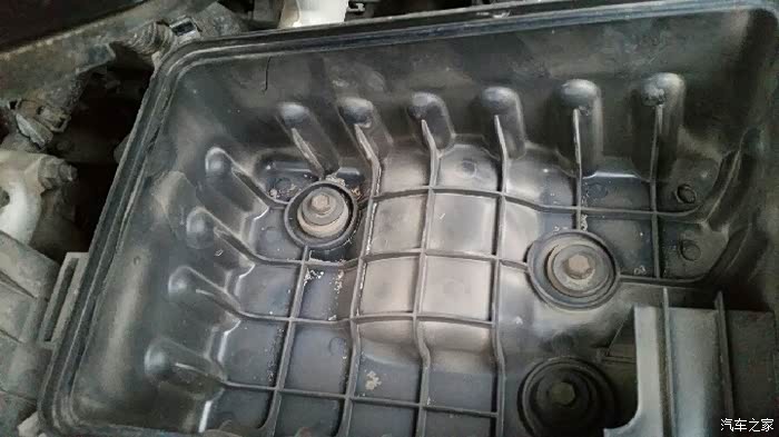

                      看起来还不太脏

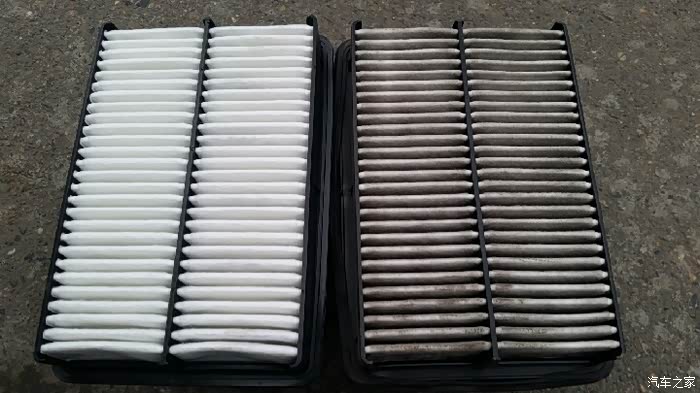

进气这一面就不干净了
进气面新旧对比

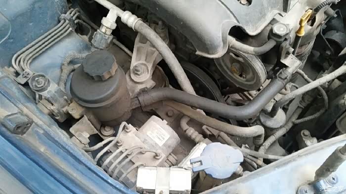

                                   这是助力泵这是漏油吗?
                                 搞定,收拾回家,发现个问题,空调滤芯用普通的比用长绒活性炭的感觉风量大些
