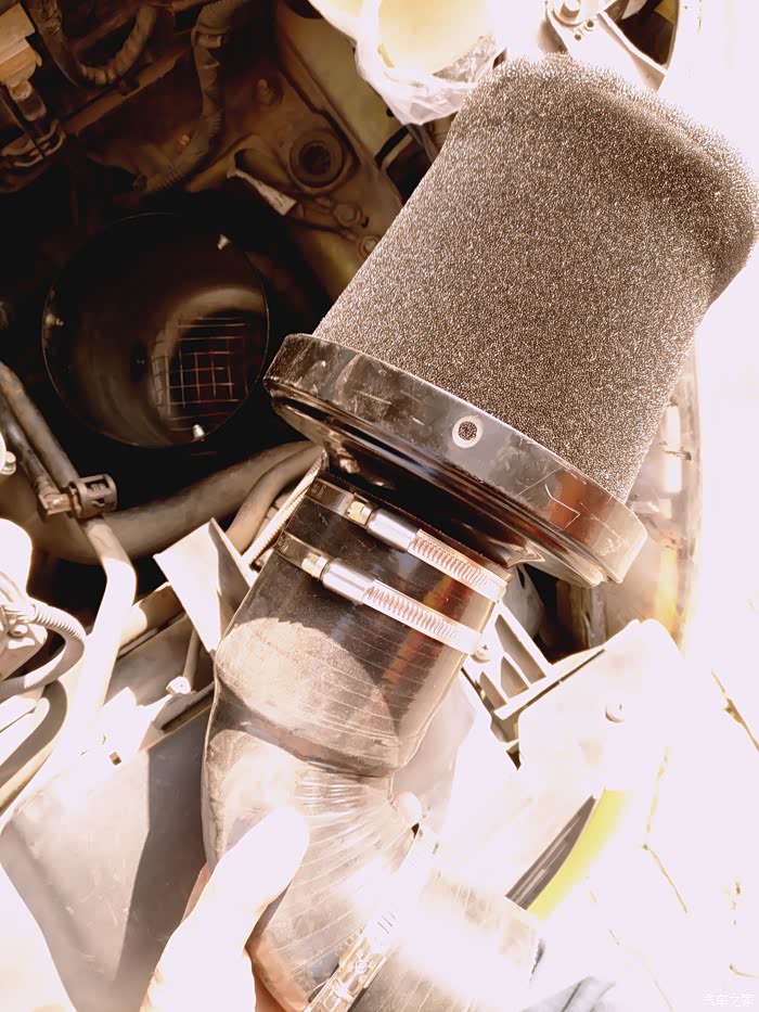

这个进气阻力小,可以提高一点发动机动力,海绵干净时,吹一下,明显阻力要小于滤纸。。。

那个下沉孔只打一边还是两边打通?
打通啊,用自行车副条,取长短合适,一头掰个直角,再把螺丝段磨尖,横穿过海绵滤芯,拧上副条帽固定。。。

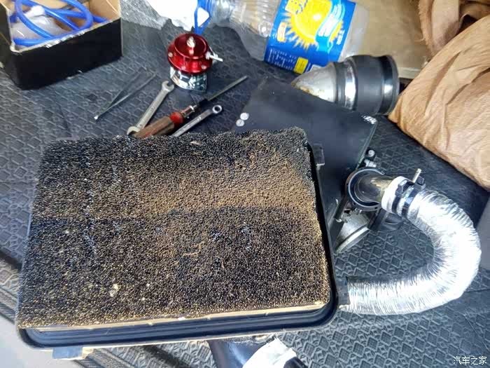

脑洞大开,不过有一点疑问,开了五千公里一点灰也没有,那些灰尘颗粒去哪了呢?
