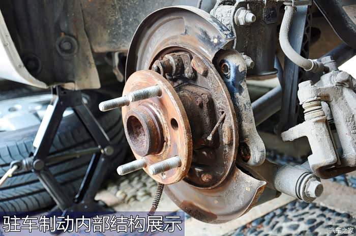

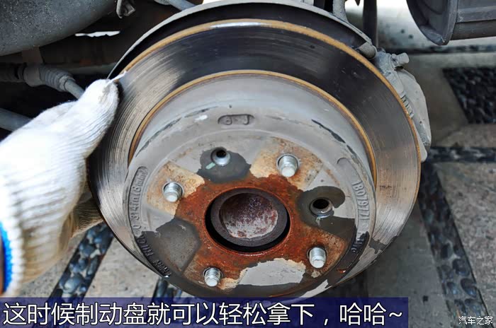

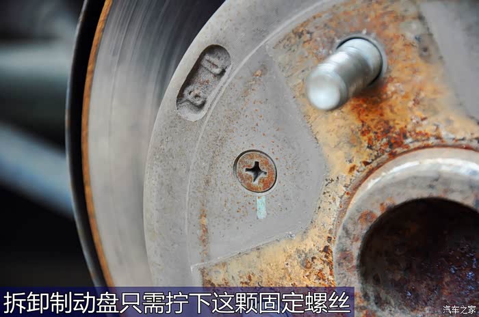

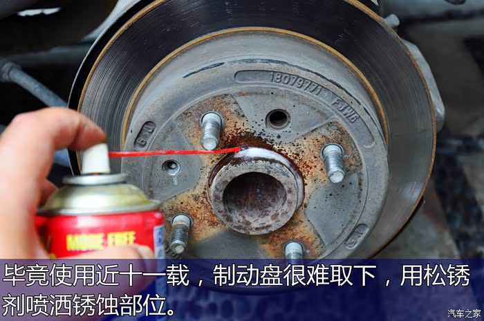

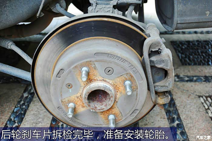

想请教楼主一个问题,后刹车盘卡钳拆掉后,刹车盘固定螺丝也取下了,刹车盘已经摇摇欲坠了,但就是取不下刹车盘,好像里边挂住什么东西,怎么解决呀?谢谢

好帖,小日本的驻车制动很多和后刹车是一体的,拉线控制后分泵来达到驻车的目的

图成本呗
