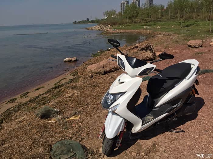

       2017年3月7日,杭州雅誉送来全新发动机,已经更换上了。气门声音略小了点,目前狒狒st已卖。入手了巧格I

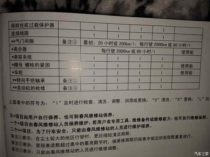

  发动机感受:声音  除了杂音大就是杂音大,真的要吐槽一下春风豪爵那种轻骑发动机声音“沙沙沙”清脆好听          的很,狒狒发动机应该和豪爵发动机结构上差不多。为啥相差大?杂音加上车身震动,真的无语了          。这两天城市开真心不敢大油门,那杂音。哎不提了。。。。。明天拆开来看看是不是气门间隙(          进气间隙0.08-0.13MM排气气门间隙0.13-0.18MM,记下免得以后忘记)或者其他什么金属碰撞的杂          音。

我是几乎开着车不敢大油门,大油门噪音大的要命。我打算看看是不是气门间隙没有调好dd原因

气门出厂的时候调校的间隙会大一点!等磨合出来调整一次会好点!加油灵敏度也会有所提升!
