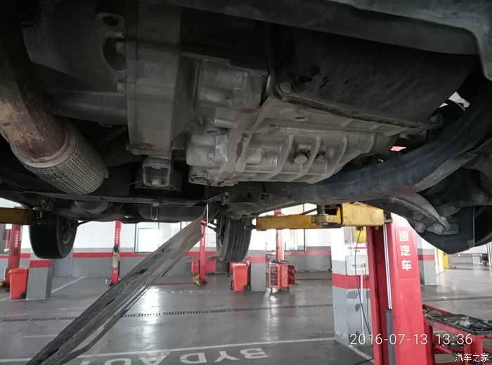

我的车是2014款2.4自尊,车开到18000多公里的时候,发生了换挡异响,去4S检查,维修,一直查不到原因,换过电液模块,换过双离合,后来索性直接换了个新的DCT,可问题依旧还在,没解决,后来厂家也来人了,也闹过三包法,要求换车,给了4S店最后一次维修的机会,他们用排除法给修好了,除了发动机没换,其余零件该换的,都换了,好在4S的服务态度还不错,最终确定问题在飞轮,飞轮换完后,问题解决,心里那个爽啊,由于修车时间较长,只拍了第一次维修换电液模块和第四次也就四最后一次换飞轮的照片,第二次换双离合和第三次换DCT总成我没有拍照片,原因是我修了那么多次,没修好,心里很不爽,加上这两次是维修时间较长,我懒得在那等,就把车开到4S,我就走了,也懒得拍。大牌我就不遮了,领导说,芜湖就两辆2.4DCT的。
这是变速箱下面,当时还是旧的DCT。

上次洗车也有一个月了,还是和女儿老婆一起去河边自己洗的。最后详细说一下是怎么发现的问题,我做完四保的时候,大概第三天,正常行驶的时候,三档换四档,四档换五档,五档换六档,在切换档位的时候总能听见像是打赤,又不是打赤的声音,换完档就没有了,当时问题只有这个,到后来就发展到,只要一挂挡一踩油门就有点像链条松了的声音,2.4的用户,如果也遇到这样的问题,可以去4S查查飞轮的问题,最后还得赞一下4S的态度,领导也一直帮我在想办法维修,天气那么热,大伙还干的这么热情,不得不赞。
