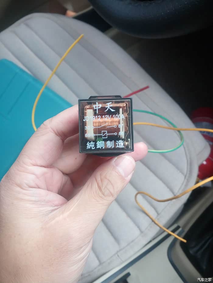

看论坛有朋友的接法是从后雾灯继电器上3脚接根线到中控前的13孔,这样直接用后雾灯的电带动前雾灯,缺点是线压力大,容易发热。所以我没用这个方法,我的方法是用一个常开继电器连接电瓶来电和前雾灯正极线,用后雾灯的开关和电控制继电器的电磁铁,从而控制继电器的断开和连接,这样只从后雾灯处借驱动电磁铁的电,用电量几乎可以忽略不计,并且直接用后雾灯开关控制前雾灯。各个插孔等下图上说,继电器15元30-85-86-87四角纯铜,配件店买的价格贵

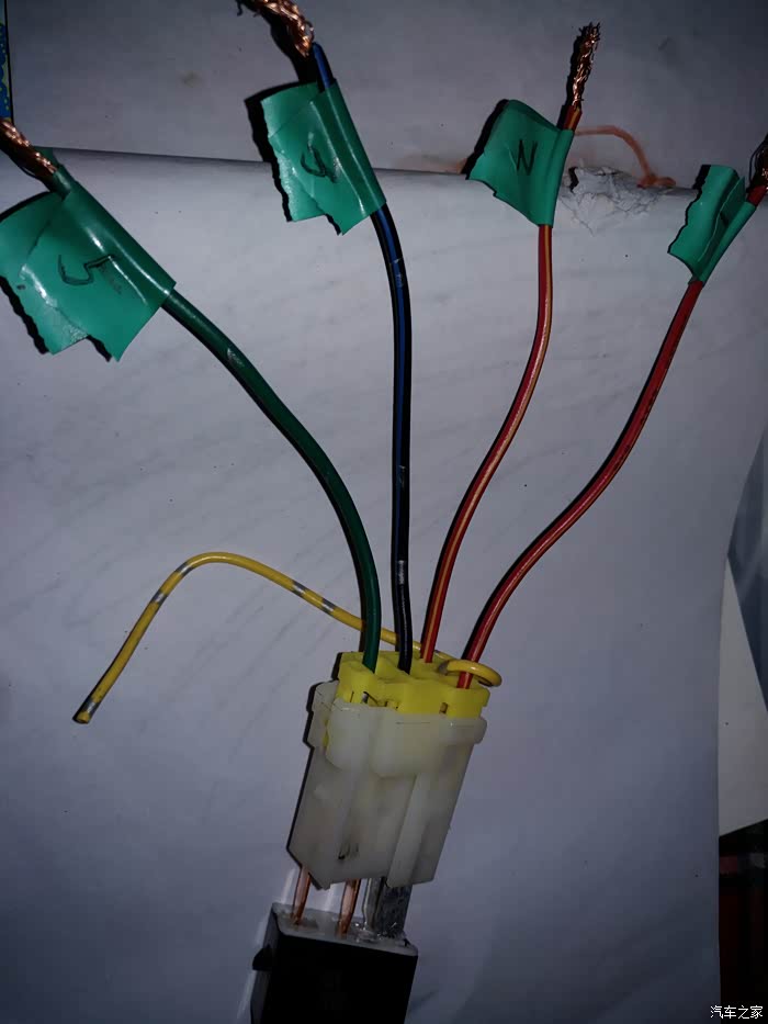

继电器接线,事先在线上标示出是继电器上的那根线,需要接到那根线,这样以后一旦继电器损坏维修也方便,接线口都缠好,继电器和他的插座也用胶带缠好
后继电器附近空间很小,我是这样接线的,直接把线缠在1-2脚上
再用胶带侧面缠紧,注意铜线要缠紧,这样直接插上就好
