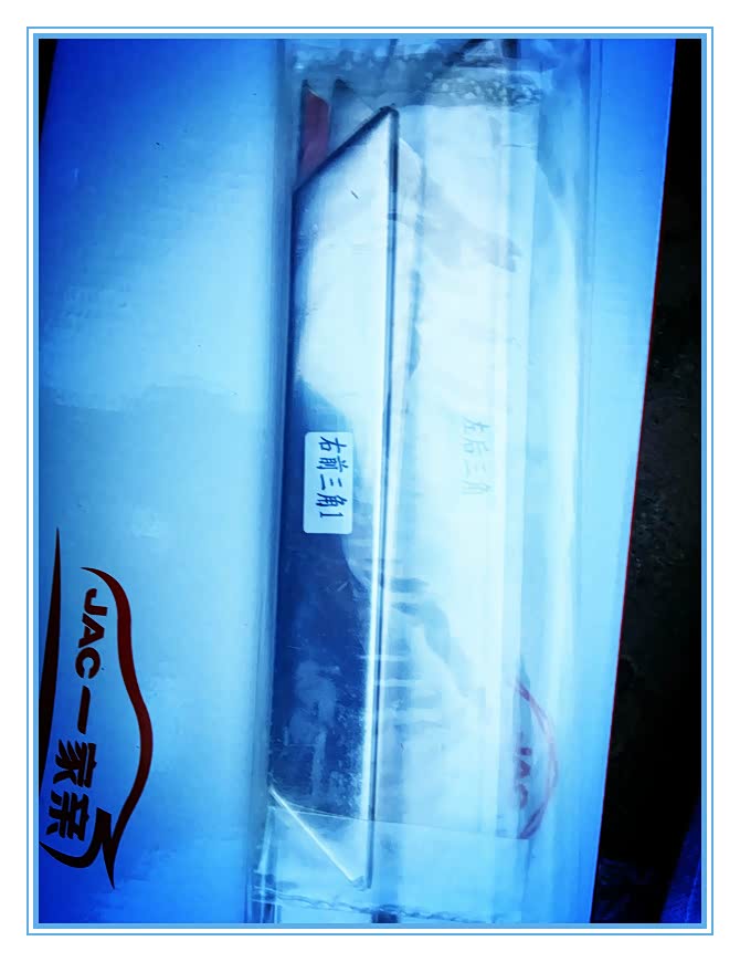

江淮厂家快递过来的!
绝对厂家正品噢!

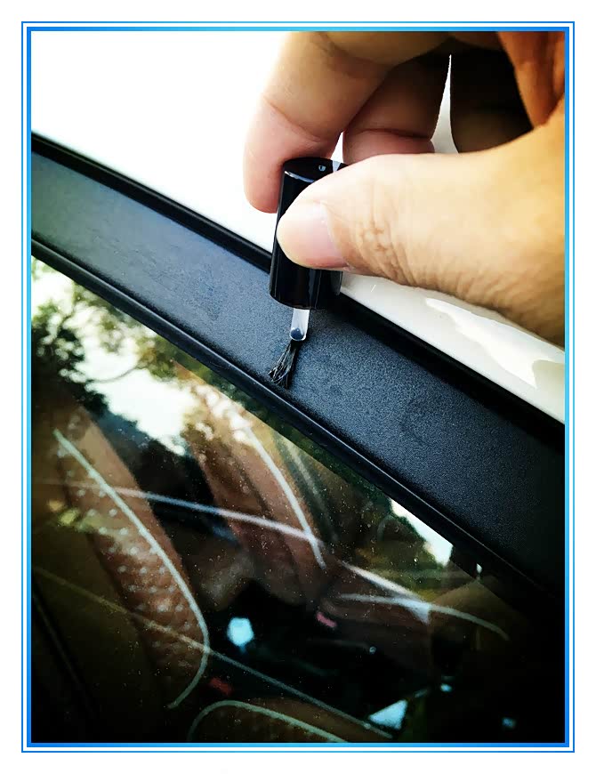

表面清洁剂,防止有灰尘不好粘合!

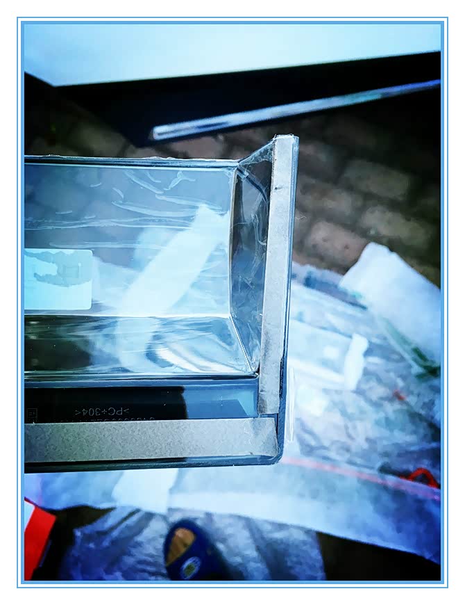

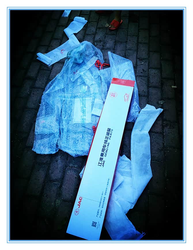

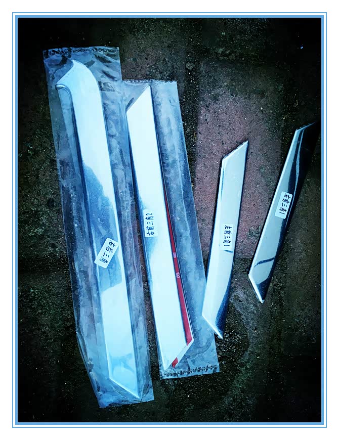

雨挡和三角亮条!
先比对一下,原装正品就是给力,非常合适!
用清除剂擦拭,感觉效果不是多大,还不如我用毛巾擦!

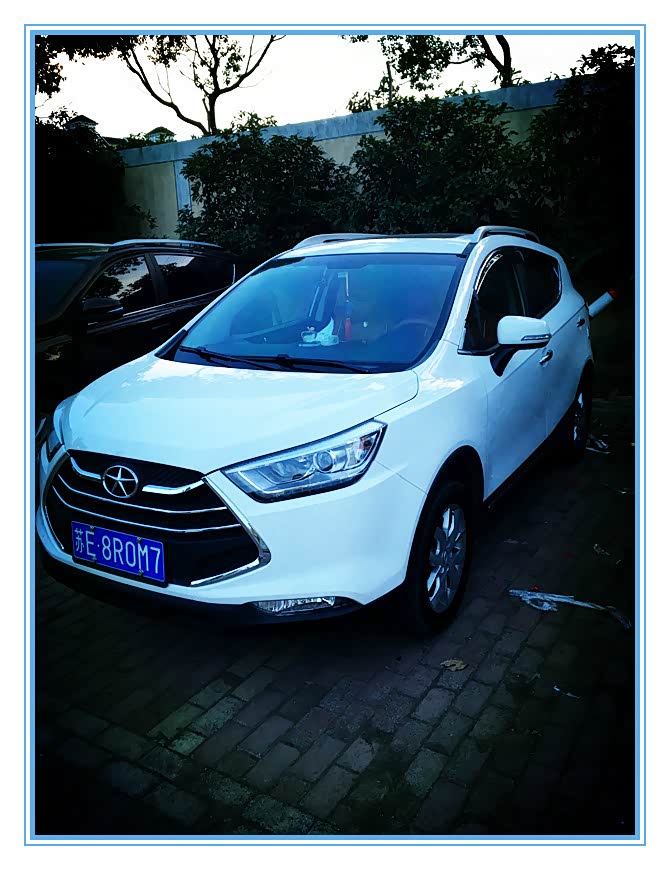

这是装之前的面貌。

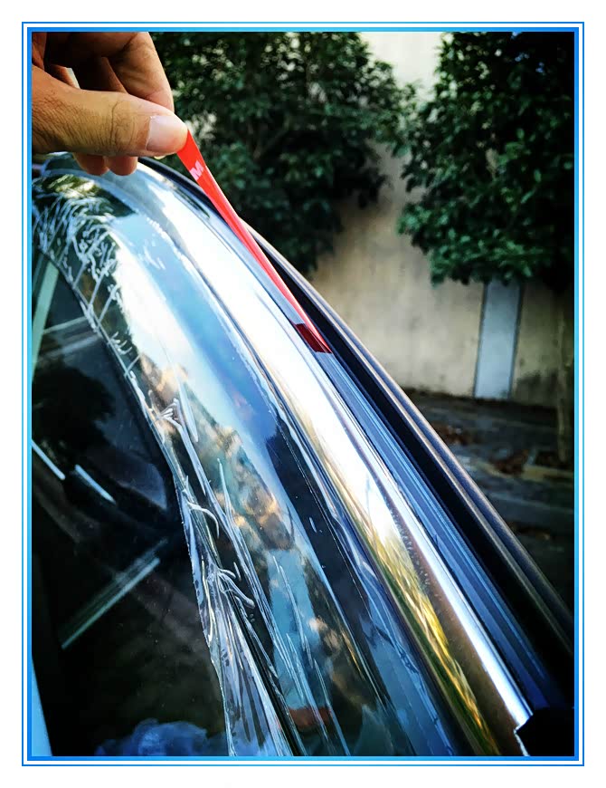

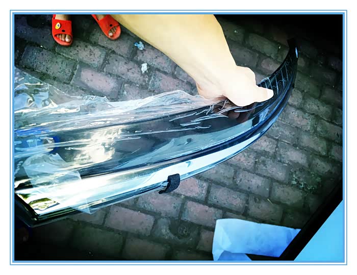

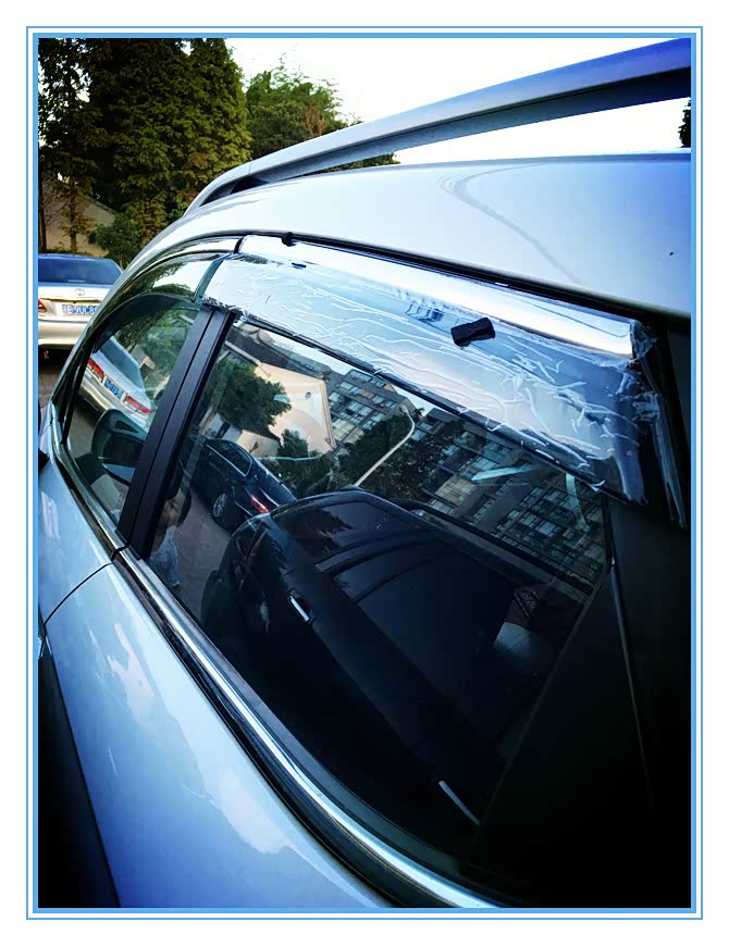

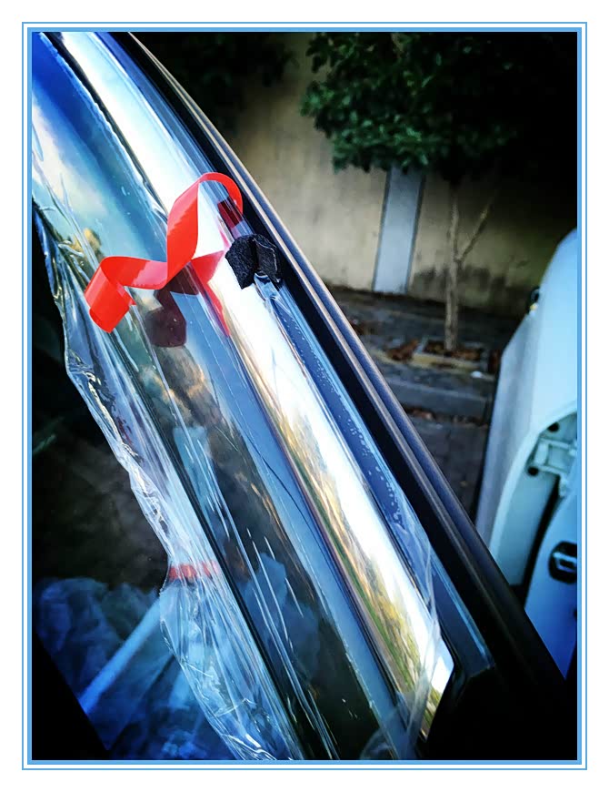

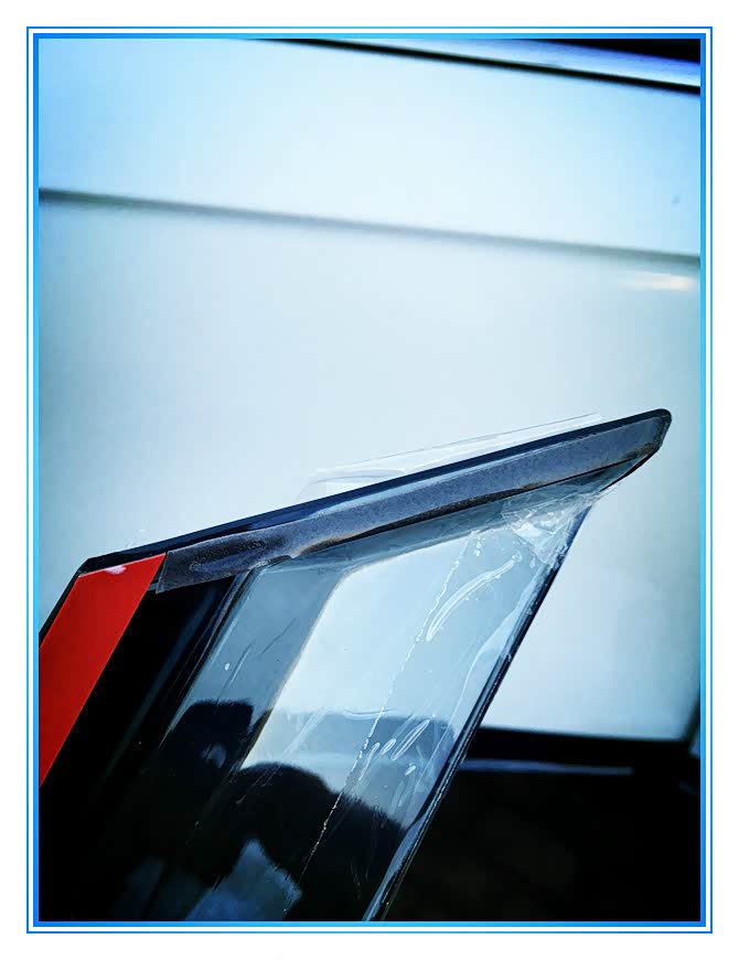

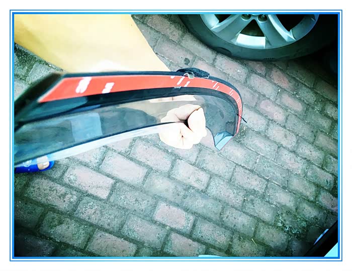

准备开装,里面的3M胶要先撕起,不然一会挂上就不好撕了!
比对好之后开始撕胶,不过我的方向有点撕错了,我建议大家从下面撕,因为上面有挂钩挡住!
缝合还是不错的!

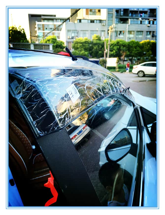

然后把外部的保护膜撕掉!

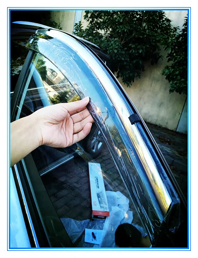

第一个完成了,效果还是可以的!

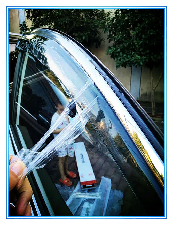

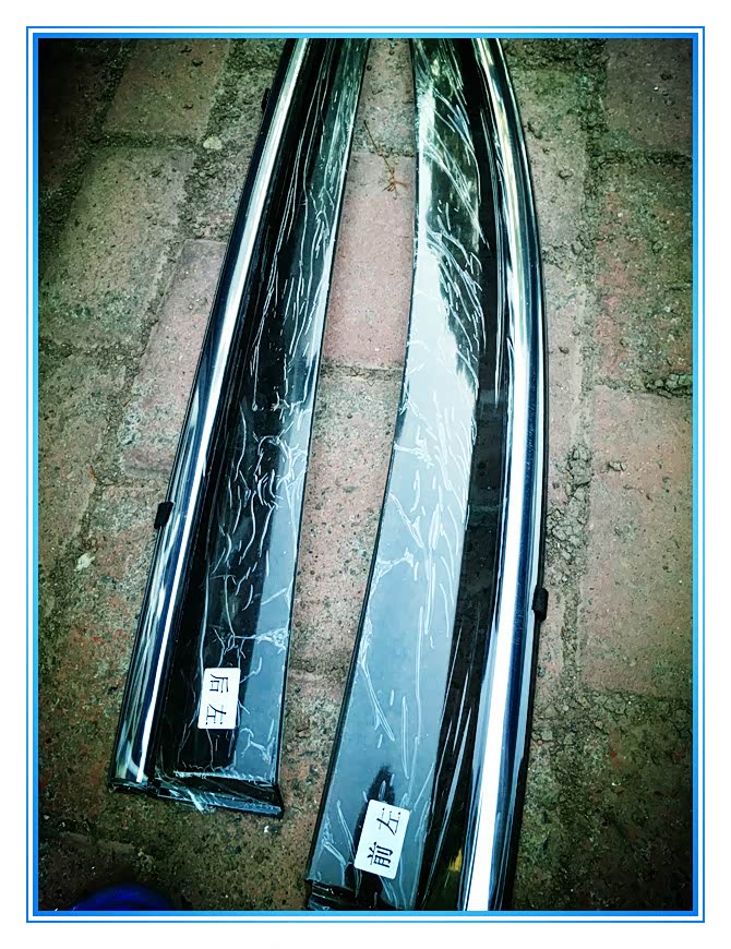

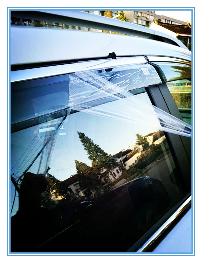

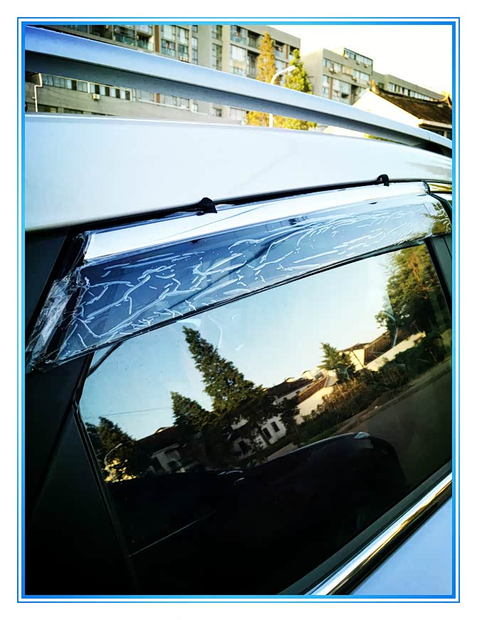

然后装后门的,先把两头的3M胶先撕掉,不然对好之后两头的胶不好下手撕!
仔细比对好之后,撕掉长的3M胶!
保护膜一样撕掉,完成!

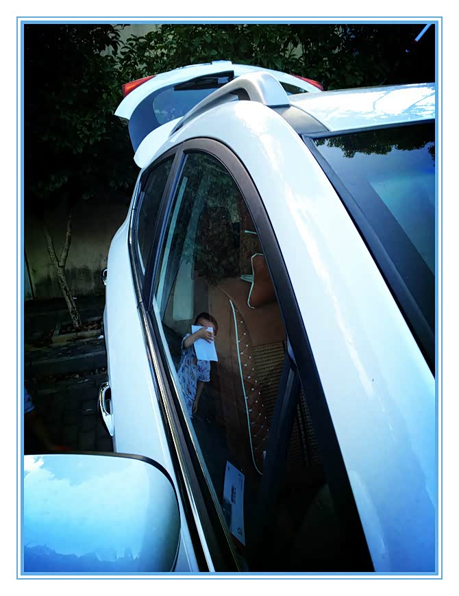

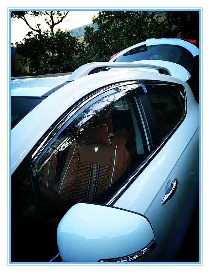

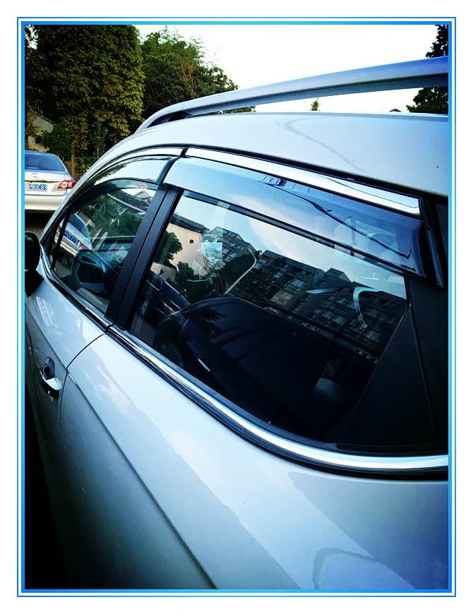

装好后的效果!

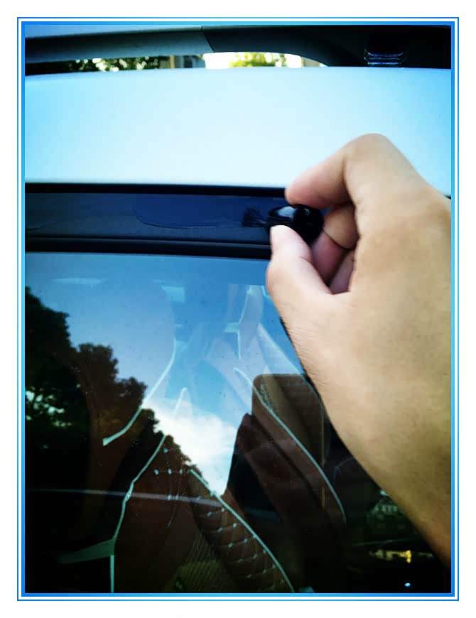

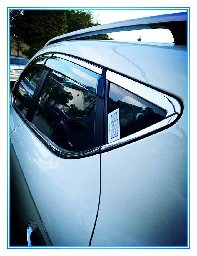

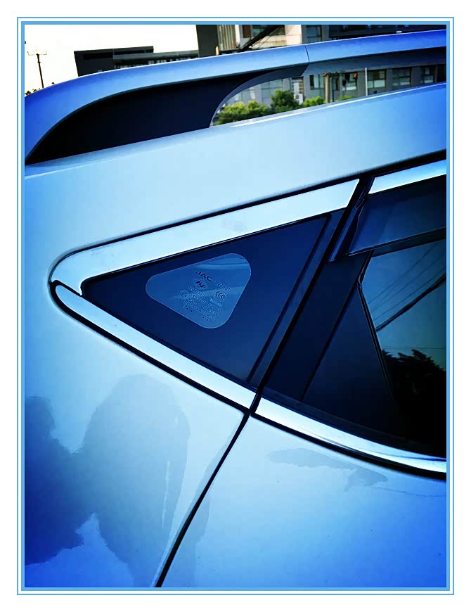

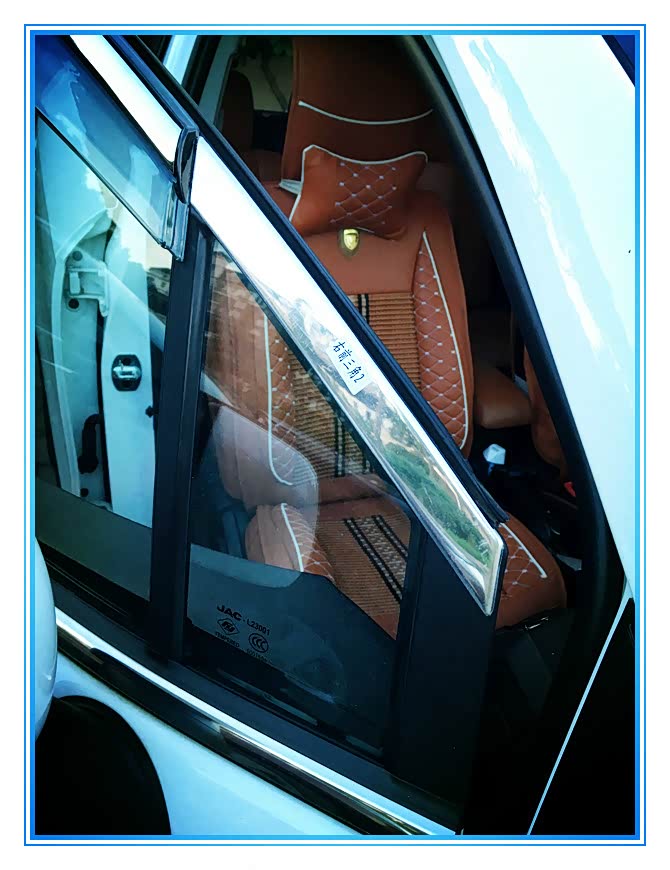

三角窗亮条!
同样的先把3M胶撕掉!
比对好之后按压好久可以了!
后面也是一样!
按照同样步骤把所有的装好就行了!

整体的效果图,怎么样还是不错的!
