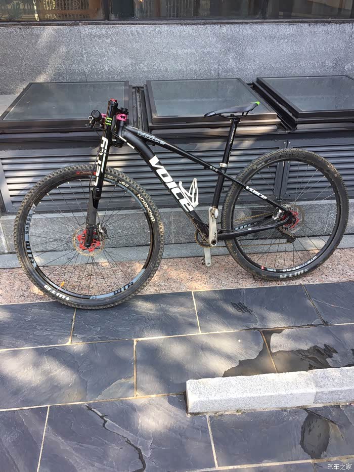

年底了,去年4.5月份自组的车也使用过有一段时间,昨天午餐过后没事就想着要去附近的大G家做保养,早上好就预约好附近的技师。。下午三点左右便到铺里开工,,。打算前后花鼓润滑上油,整车清洗,牙盘,链条,什么的。。准备保养过后有空可以去骑行。
这次保养的禧玛诺xt  m785的轮组,虽然禧玛诺家的轮组都不轻啊,有朋友说为什么不搞个dt
其实虽然比较重,而且禧玛诺只做滚珠的花鼓,却特别润,而且耐用,用上个五六年除了有时没事保保养,没毛病,。有的人还用xt的轮组玩dh,am,fm等,因为强度也不低,别看那辐条一条一条小小的,却是挺硬,。也支持真空胎,真空轮组,不用改。本身支持支配的。。。

先把前轮拆下来,。。这样子放是不是有些伤车啊。。
XT的轮组是中锁的,26er的没有新款m8000,所以就买了m785,碟片就用禧玛诺RT54普通的好了,,先把盖子拆下来
扔在地上
把那个杆拔出来之后就可以看见里面的滚珠了,,还得夹掉一个防尘塞
把防水圈夹掉以后里面就跟加容易看见,
把滚珠扣出来,,
。。。为什么不会掉出来
上油好了,……扔在地上
苹果酱??变质了的?
本来要用苹果酱的,不过貌似用完了,所以就用变质了的苹果酱。。比较普通的绿色润滑脂。也行,
