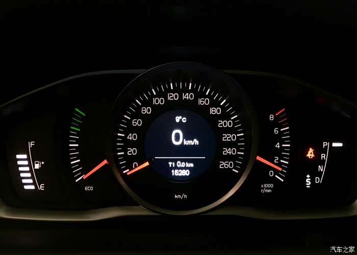

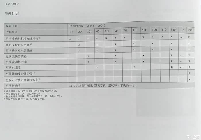

4502公里做的首保有点早,不过没关系。四个月后的今天,15280公里意味着迎来了二保作业。
根据手册要求,这次保养依然只需更换机油、机滤即可。而空滤、空调滤、汽油滤个人建议每3万公里更换一次。

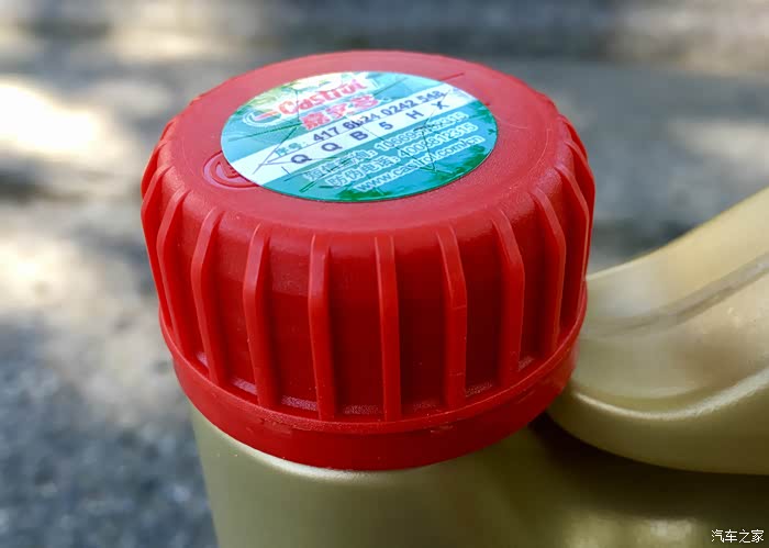

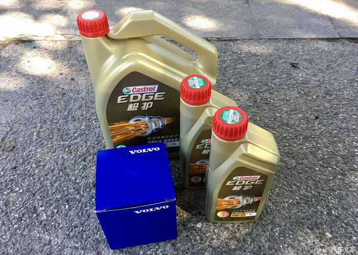

本次保养所需的材料,6升嘉实多极护5W-30 以及原厂机油滤芯。沃尔沃“新动力”原厂机油为嘉实多极护沃尔沃专享0W-20 V,查阅Castrol EDGE Professional V 0W-20 相关资料得知这款油40摄氏度运动粘度47,100摄氏度运动粘度8.84,属于粘度比较高的20粘度油。综合性价比、稳定可靠等因素考虑还是选择了这款嘉实多极护5W-30 FE,适合高速长途行驶以及激烈驾驶。机油真假鉴别本帖暂不讨论。

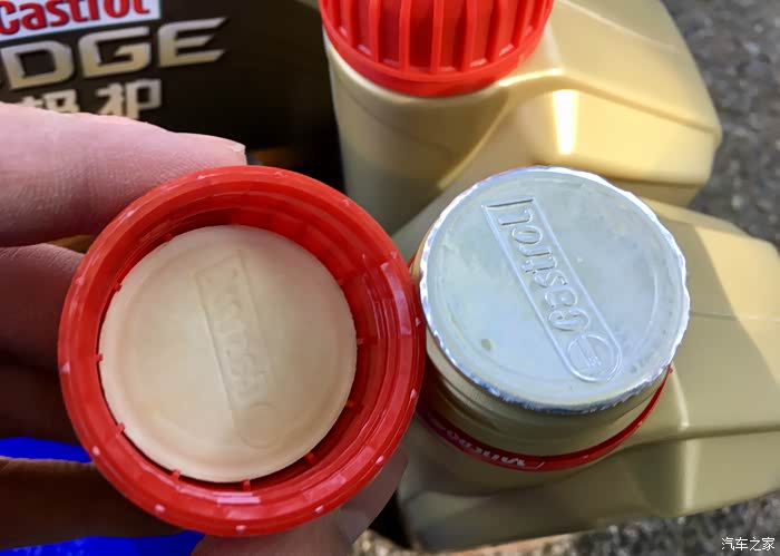

嘉实多极护新款瓶盖

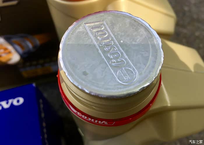

清晰的嘉实多LOGO封口

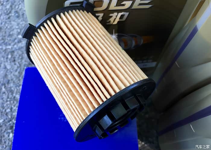

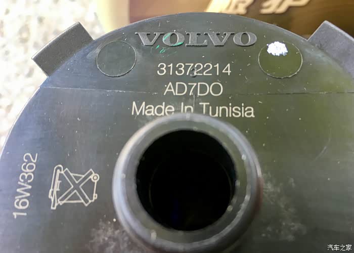

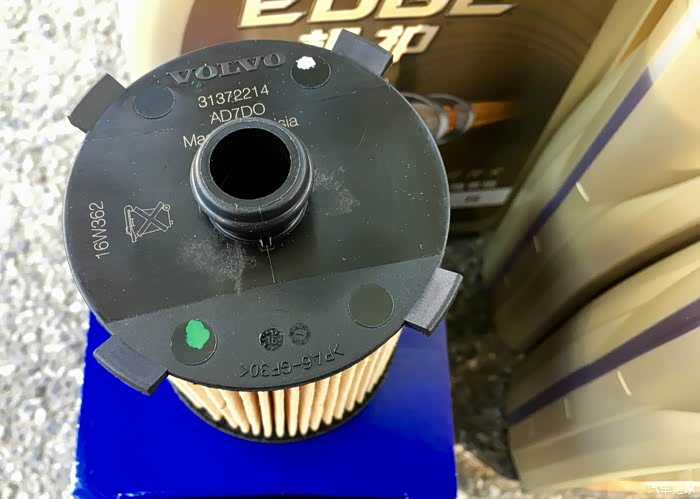

“新动力”的原厂机油滤芯
突尼斯制造

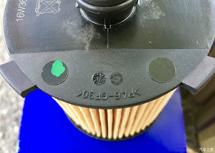

生产日期
滤纸看起来并不是百分百整齐,然而看起来很整齐的反而是高仿品。

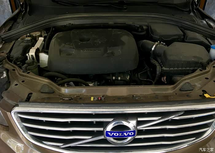

开始作业,打开发动机舱
惊喜一:机舱里怎么莫名无规则的脏,还有猫爪印?

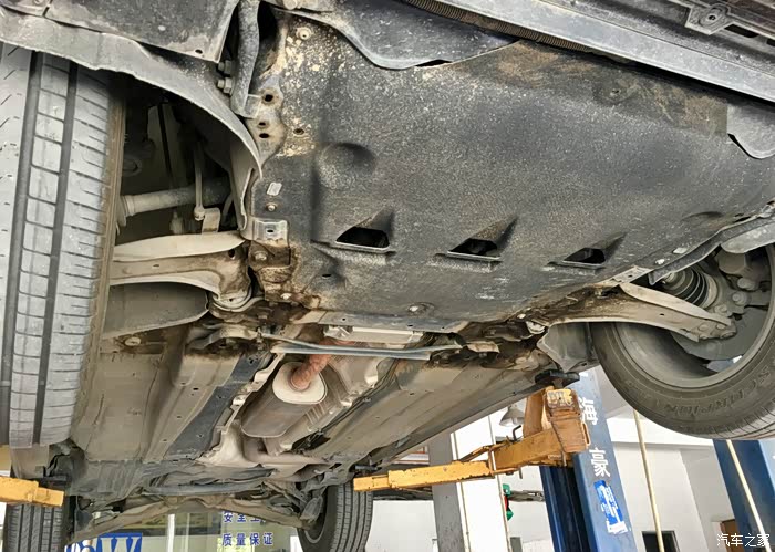

抬升车辆后需拆下底盘护板

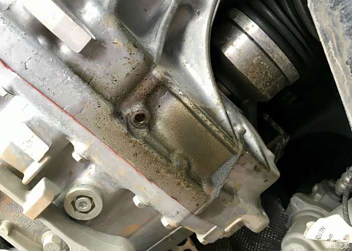

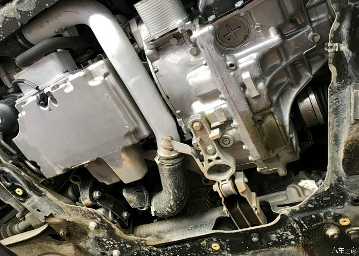

检查发动机油底壳和变速箱油底壳
惊喜二:变速箱渗油??? 这次清理干净后如果依然渗油,就要像4s索赔了。

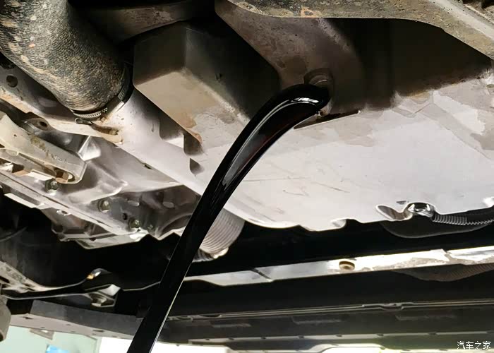

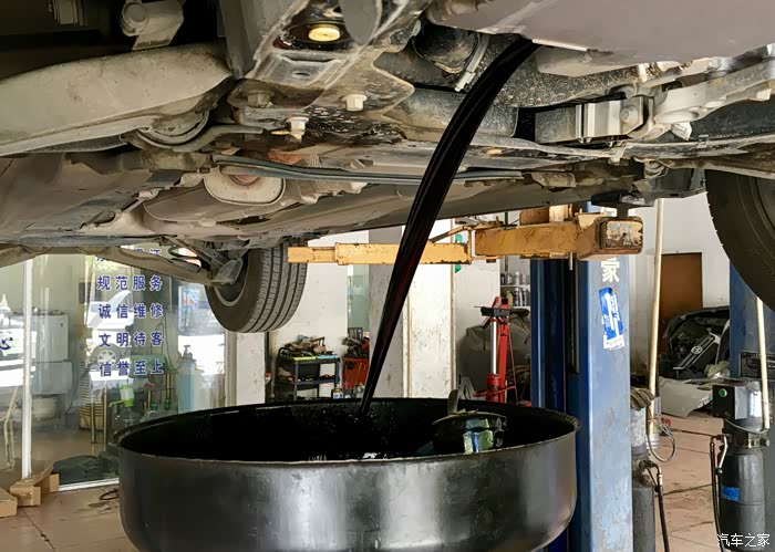

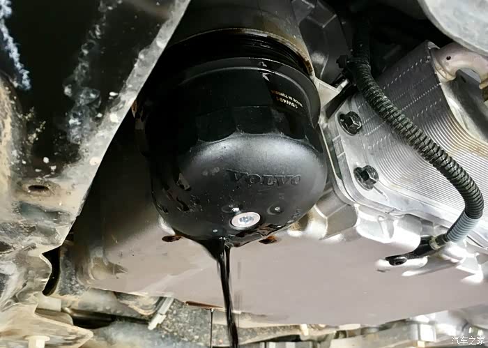

拧松放油螺丝即可放油
跑了一万多公里黝黑的旧机油一涌而出
黑代表清洁能力好,流动性依然不赖

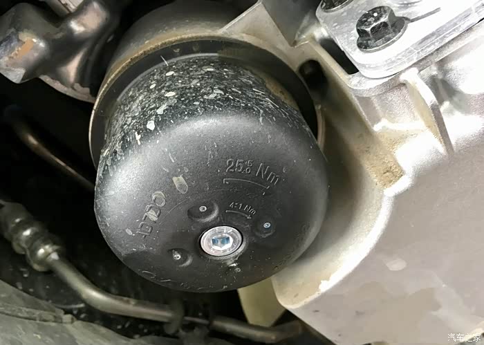

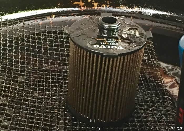

更换机滤,记得同时更换密封圈
用了一万多公里的旧机滤竟然没有变形

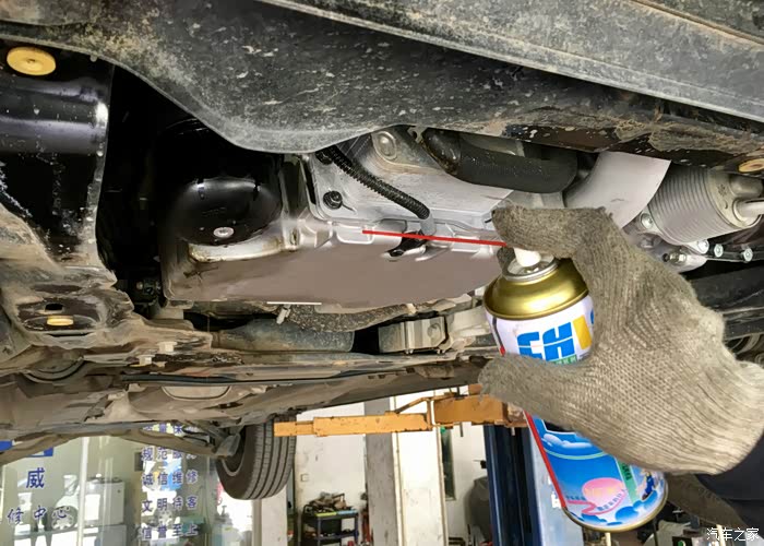

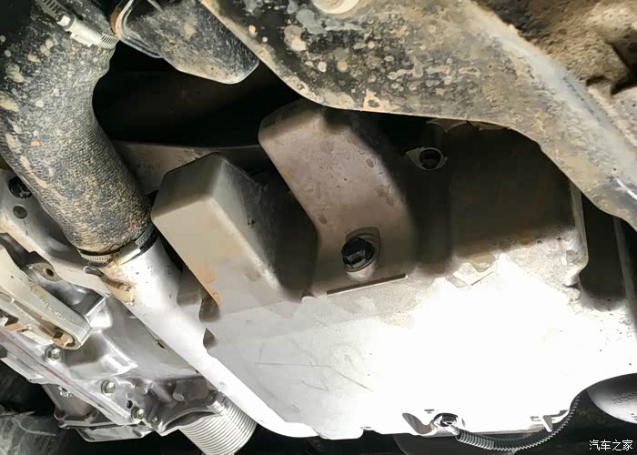

反向顺序装好新机滤和放油螺丝后对油底壳进行全面清洁

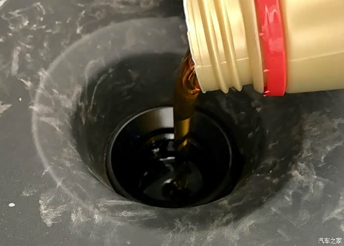

添加机油,2.0T新动力理论上需要5.4-6升机油。先添加5.6升,不够以后再加~

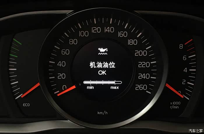

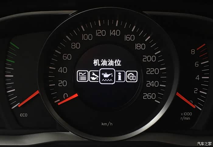

长按电源开关打开电源,检查机油油位(如果这项是灰色的,说明没有长按)

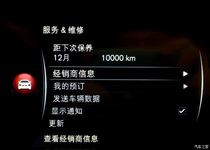

最后使用OBD仪器复位保养提示

变速箱油底壳那里竟然渗油!!!

你这变速箱确实有渗油的可能性,论坛里有个车友发过新动力变速箱渗油索赔的帖子,拆发动机换了新变速箱,你可以看一下。
