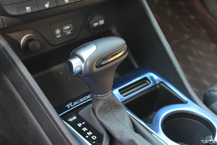

K9档把 大爱!

大爱的K9档把结尾 下期精彩看点 途胜原装前雷达升级  原车仪表显示
