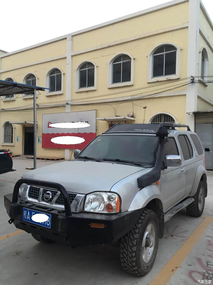

原来自己动手改装了前杠,现在又想安装一台绞盘,不想绞盘安装在竟技杠上,因为现在路上交警开始查改装车,年审也要拆,想想还是改为原来的护杠,就自己动手改装了内置的绞盘。原来自己动手改装好的竟技杠和水喉。把竟技杠拆下。原来自己动手改装好的竟技杠和水喉。这个位置要安装绞盘。找来原来的内护杠。放绞盘架比画一下够不够位置,放绞盘架比画一下够不够位置,通用绞盘架长的割掉。要安装的绞盘12500的。安装大点好拉别的大车。把大梁上不平整的打磨好。为了省事直接把绞盘架焊接上去,绞盘架突出来多了点焊接绞盘架焊接绞盘架没有电焊工证的技术就这样子了。焊接绞盘架喷油漆,防锈。喷油漆,防锈。因为钩子是固定的折不出。把绞盘绳...
很强悍!底座为何不用打孔螺丝固定?另,T-max绞盘大概多少价格?

这样有强度吗?并没有啊。。。

楼主为什么没有用螺丝固定呢?我看大梁上也有预留的螺丝口啊?
