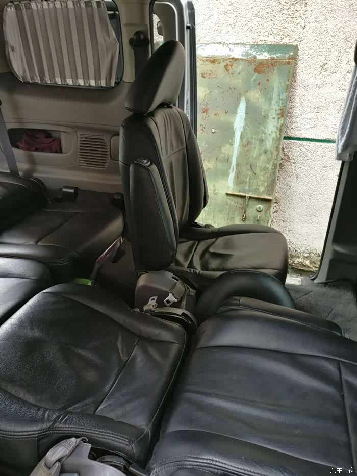

第1步:将头枕全拆下。

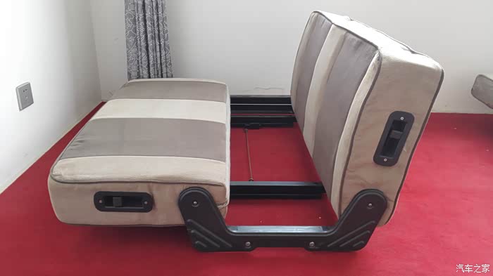

第2步:将座垫向上翻起来变为靠背。
第3步:将靠背放下为座垫。
将头枕装在另一边
将座椅向车头方向移动,这时便为前述可多坐些人的休闲状态。

座椅也是用铝合金做底架,可以前后调整。

我想知道二排座垫当靠背那里如何能做到,讲解一下吗,?

你看下这个,靠背、座垫都可以转动。

就是说座垫能当靠背。是如何能转过来的。没看懂

是的,靠背与座垫是相对的。
