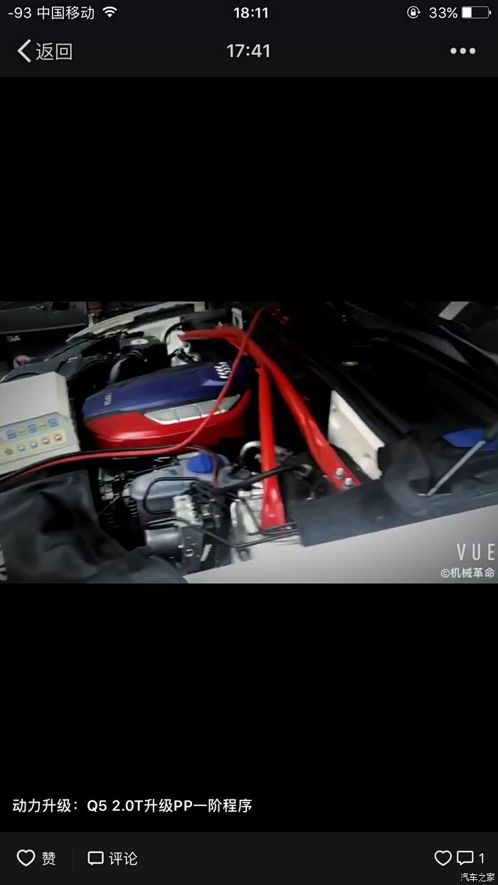

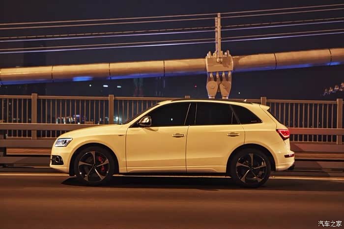

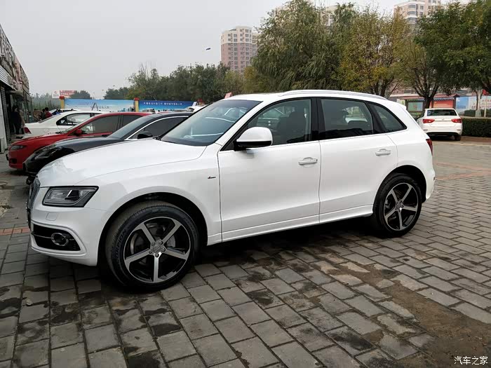

车子是2016年6月买的  165kw那款 技术型,买之前就想改改外观算了,看了很多包围,比如洛德,rsq5,还有sq5包围,后来觉得改外观不太实用,有一次在大街上听见思铂睿改装排气呼啸而过,那声音真的太迷人了,从此就选择走性能路线,一开始真的什么都不懂,也走了很多弯路,买的改装件图便宜,质量不好也碰见过,还有一些低成本野路子改装方案,总之发帖就是希望喜欢性能的车主踊跃交流,虽然我的车子不快,但请喷子绕开,不喜勿喷国际惯例 改装清单如下1:SQ5前中网,2:电镀银色后视镜,3:布雷博brembo大六活塞刹车配380划线盘4:forge一体式泄压阀外泄5:...

凋零de春天 2017/04/01 18:58:20 发表在 88楼

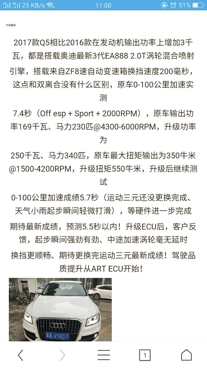

刷完ECU还质保吗??油门前段是不是灵敏很多??我也想刷的。担心不质保。我感觉油门前段是空的。
对啊,现在d档相当于以前s档

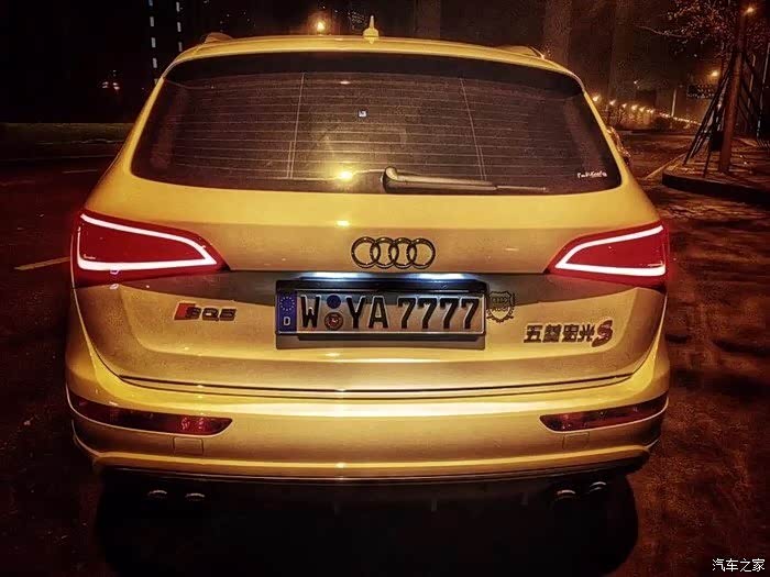

洋总777 2017/04/01 21:38:40 发表在 90楼
车牌哪整的
德国买的

洋总77704/01/2017 21:38:4090楼
车牌哪整的

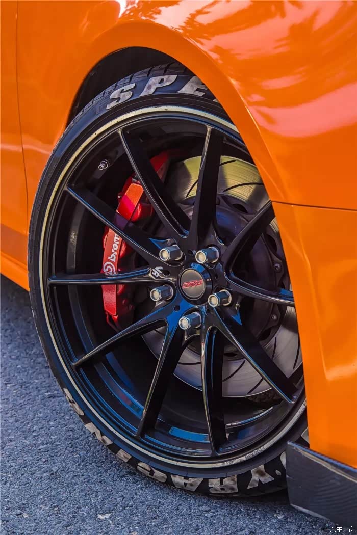

改前轮卡钳,后轮没改,那急刹时会不会有车头沉屁股翘的现象?
前面比后面猛,这是一定的,但是电子刹并不是一定不能改,还是可以改个双卡钳的!

楼主,换套刹车多少米呢?
布雷博可就有点贵了,每个78千可能搞不来,
