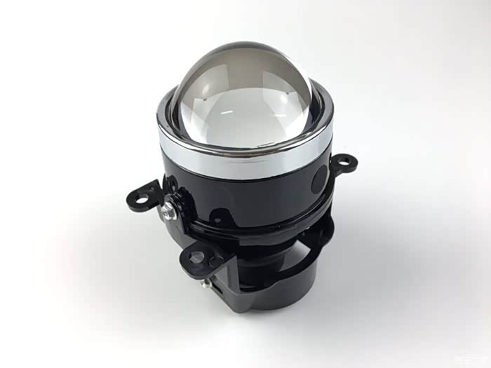

选用了台湾进口双光雾灯透镜,牌子就不说了,配h11灯泡
可以说是无损安装
由于原厂是3寸的雾灯,这对透镜是2.5寸的,看起来有点不协调,最后决定加一对天使眼,当日行灯

由于这款透镜光源太窄,加上聚光不太均匀,决定再次改造
这次找出早前换下的来原厂雾灯
某宝买的东本CRV拆车大灯透镜,是史丹利的透镜,号称近光王,参考了浪迪车友已经改过了,效果很好
由于是近光透镜,里面肯定是有挡板,为了有远光效果,在档板上做***
原厂雾灯切开一半,把透镜塞进去,这样可以防水
固定好准备封胶
打的是704密封胶,等胶干后,可以试灯了
够黄,够金
这透镜用是是H1灯泡,这次用了3000k氙气灯泡,灯泡那防水盖了一个帽

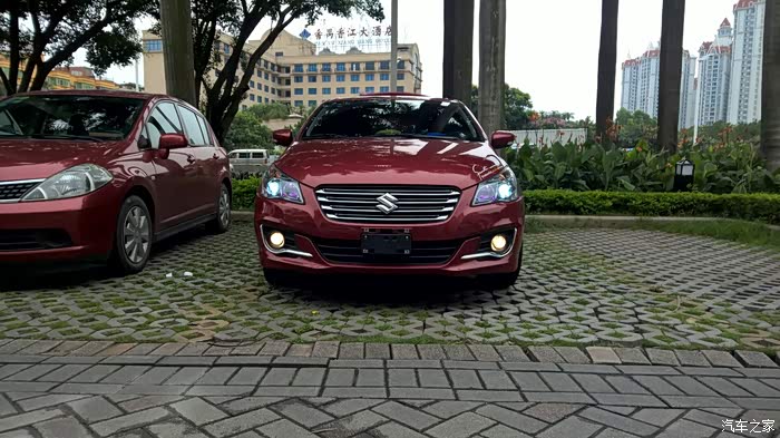

准备装车,这个是原厂雾灯改造的,所以不用改动什么,直接装上就行了
这远光效果够让远光狗受了
很黄很黄
外观跟原厂无区别
近光
远光
近光加雾灯,好像有点高了
单雾灯
车外拍单雾灯
