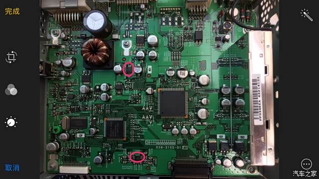

但是原车板子上面就找到一个4558的运放贴片。

刚才又回头看了一下拍的主板照片,果然又找到一个一样的运放贴片,晕,继续找。。。
简单52604/29/2017 08:32:207楼
大麦九段 2017/04/29 08:24:11 发表在 5楼
之所以用磨机板原因就在于它可以支持4个运放,也就是2个推前门和高音,两个推后门
哥们帮忙看下,找了几遍就这两个运放怎么回事,不值得改8820了?
大麦九段04/29/2017 12:09:118楼
简单526 2017/04/29 08:32:20 发表在 7楼
原车就是两个运放,想改成4个运放必须加磨机板,如果没错的话原厂两个运放还是贴片。
