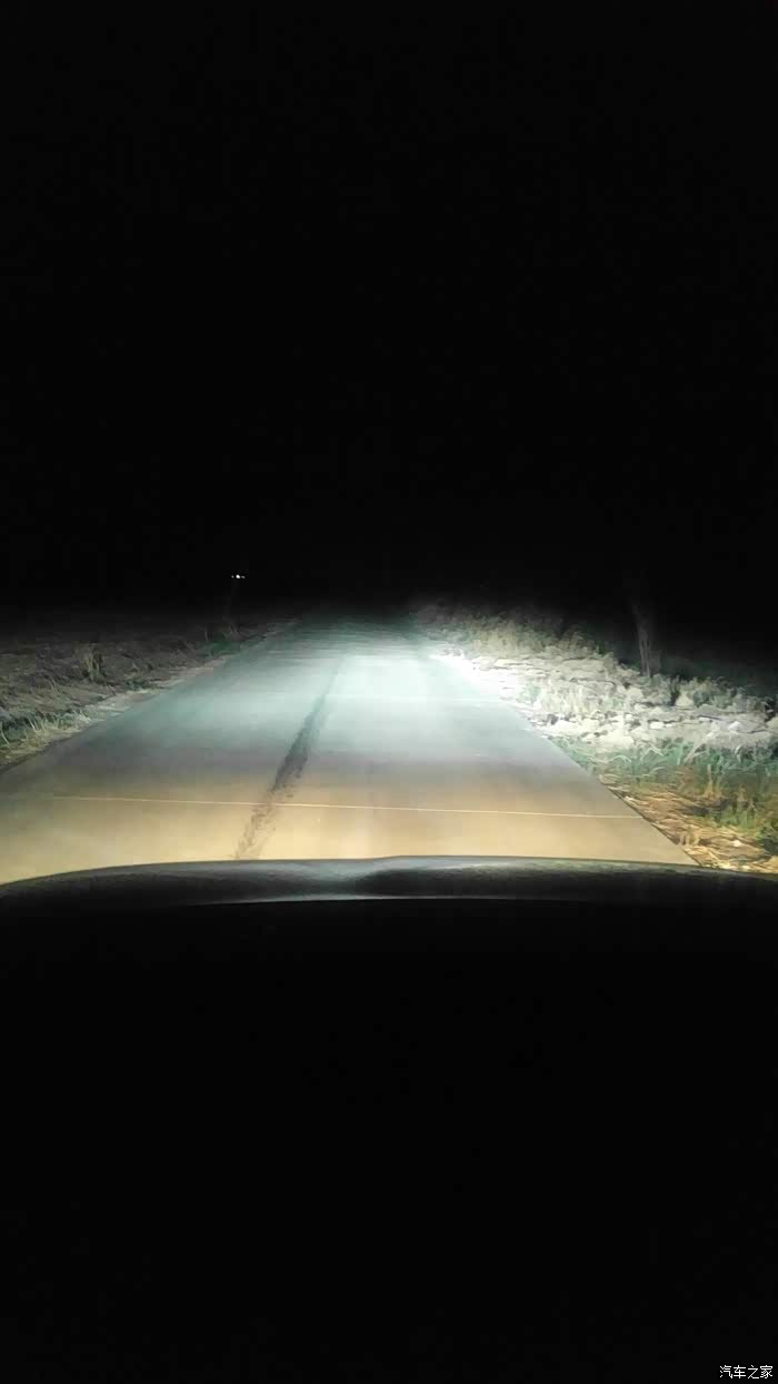

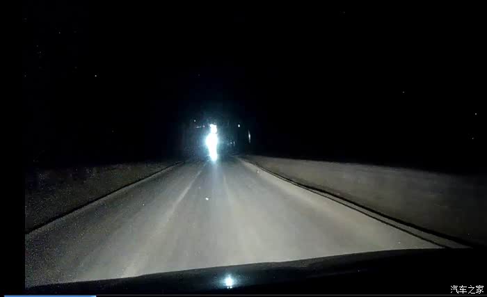

氙气大灯的效果:与原车卤素大灯的对比(均为行车记录仪实际截图)
卤素H4大灯远近光
氙气H4大灯远近光
远光(路测截图)
近光(路测截图)
个人建议:
使用氙气大灯一定需加装透镜,消除眩目现象。否则光形散乱,强光严重影响交汇车辆驾驶员视线,诱发交通事故。

不装透镜对面散光严重不,关注下,效果好给链接
征麟05/09/2017 14:57:1815楼
岩版的车仓好干净!怎么保持的?另 这个疝气大灯开启时有几秒的延迟?我的要两秒才能最亮!我发的图是近光。

个人感觉挺刺眼,不敢直视,炫目得很。
开启1秒,支持频闪
