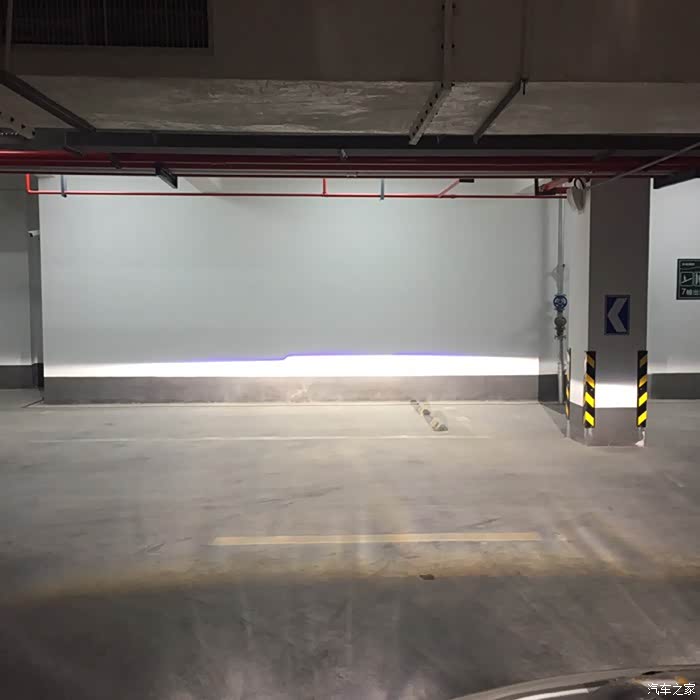

迫不及待跑去地下室试试效果
这是近光Q5
海拉5
强大的远光
顺便发几张改灯前后的对比图
让大家看看把
蓝色小灯 +蓝色恶魔眼 特写
这切线
真漂亮
钱没白花  效果刚刚的!
