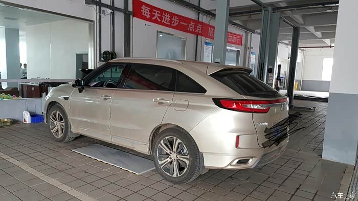

4800公里左右,到店准备做首次保养!
准备开始

钥匙的感应问题解决了,那么其他的问题来了...
防滑功能一直初始化...然后没有了驾驶模式的选择(其他驾驶模式是无法选择了)当时4S店维修人员告诉我,你要跑十几公里,然后这初始化完成,就没问题了。(结果....)
到家了,160多公里了,还是这样,
然后还发现启停也没有了,自动驻车也没反应了....
有点晕....
后面联系4S店,下次再去重置行车电脑吧.....
